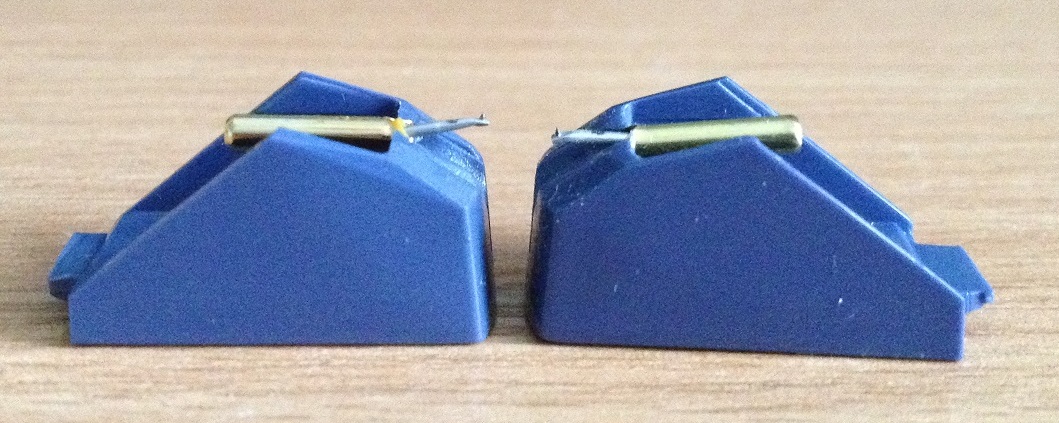

Czytając opinie innych osób posiadających tę wkładkę i twierdzących że oryginalne igły brzmią o niebo lepiej postanowiłem dziś przetestować oryginalną igłę jaka przyszła z moim gramofonem.
Do tej pory leżała sobie spakowana w szufladzie gdyż moim zdaniem "na oko" była mocno zdezelowana... A raczej grot cały oblepiony czarnym brudem - dlatego tuż po otrzymaniu gramofonu od razu ją wyjąłem i włożyłem nowiutki zamiennik... (Najpierw sferyczny z wamatu a potem eliptyczny z LP GEAR). Igła nie zachwycała dzwiękiem (co można przeczytać w moich poprzednich postach w innych tematach) ale jakoś tam działało.
Dziś po dokładnym przeczyszczeniu oryginalnej igły postanowiłem sprawdzić jak rzeczywiście brzmiały Technicsowe igły...
Powiem wam tyle - NIEBO A ZIEMIA.... single 45 RPM nie charczą nie przeskakują. Dźwięk jest wyraźny, bardziej szczegółowy, więcej góry i nieco cichszy no i literki "s" brzmią o wiele lepiej.
Porównując wizualnie obie wkładki to te zamienniki (zarówno wamat jak i LP GEAR) mają zauważalnie krótszy wspornik igły.
Przesyłam zdjęcie (choć na nim aż tak dobrze tego nie widać)

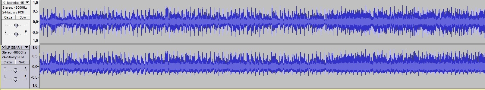

Zresztą "coś" jest nie tak u mnie. Na przesłanym przeze mnie obrazku jest pokazany zgrany fragment tej samej piosenki - górny wykres to lewy kanał odtwarzany igłą Technics... A dolny wykres to lewy kanał tej samej piosenki w tym samym fragmencie odtwarzany igłą eliptyczną z LP Gear. Zauważcie że wykres z igły Lp Gear jest jakby uciety od dołu... Dla mnei jest to dziwne... Ktoś ma jakiś pomysł czemu tak jest?

restimek pisze:A dolny wykres to lewy kanał tej samej piosenki
Jak "lewy kanał" skoro widać że jest to zapis z obydwu kanałów (wszak stereo)? :)
Nawet masz regulowalny balans dla lewego i prawego kanału, co przy nagraniach mono raczej nie miałoby sensu.
Jak to nagrywałeś?
restimek pisze:Zauważcie że wykres z igły Lp Gear jest jakby uciety od dołu... Dla mnei jest to dziwne... Ktoś ma jakiś pomysł czemu tak jest?
Może dlatego, że prawy kanał w tym nagraniu stereo jest słabszy? :)

Wojtku na tamtym obrazku to są dwa różne wykresy wklejone w jeden obrazek. Mowiąc inaczej - wziąłem dwa lewe kanały i wkleiłem jeden pod drugi. Dla czytelniejszego porównania. (Zgrywana piosenka była Stereo) W takim wypadku wklejam obrazek bez "fotomontażu" Dwa górne "wykresy" to igła technics (lewy+prawy) a dwa dolne to LP Gear (lewy + prawy)
Jak widac na odbrazku wykres z LP GEAR (tak samo wygladaja wykresy z igly wamatowej) jest na obu kanałach przycięty. Na jednym kanale przycięte od góry a na drugim od dołu... Podczas gdy z igły Technicsa wygląda "normalnie".:
A co do igły z LP Gear - no wiesz sądziłem że bedzie lepsza od Wamatu bo kosztowała więcej i jest eliptyczna

Zauważyłeś, że na tym drugim wykresie prawy kanał też zupełnie inaczej gra? Może różnica nie jest aż tak wielka, ale jest.

Tak, oba kanały z igły LP Gear są poucinane. Wizualnie może niewiele ale słuchowo słychać różnicę i to bardzo.

restimek pisze:Jak widac na odbrazku wykres z LP GEAR (tak samo wygladaja wykresy z igly wamatowej) jest na obu kanałach przycięty. Na jednym kanale przycięte od góry a na drugim od dołu... Podczas gdy z igły Technicsa wygląda "normalnie".:
Ty chyba nie do końca wiesz co Ty widzisz na tym wykresie, prawda? :)
Radzę zgłębić temat zanim zaczną się nieuzasadnione obawy/wyroki.
Sygnał z igły eliptycznej jest głośniejszy i równie dobrze (a nawet nieco lepiej) odwzorowany co ten przy sferyku, tyle widzę.

zoombie pisze:Zauważyłeś, że na tym drugim wykresie prawy kanał też zupełnie inaczej gra? Może różnica nie jest aż tak wielka, ale jest.
Ja bym się dziwił gdyby te igły grały jednakowo, skoro różnią się szlifem :)
Wojtku dla mnie to wygląda tak że lp gear uciał częśc sygnału. Pewne informacje.... Wykres dla mnei jest przycięty. Wysyłam jeszcze jeden obrazek na którym zaznaczyłem na czerwono pola o które mi chodzi....
Tam gdzie na igle technicasa jest spore wywychelenie amplitudy (chyba tak to sie nazywa) w LP gear jest to uciete (oba zaznaczone na czerwono pola)... Zresztą objawia się to tym że słychać charczenie.

restimek pisze:Wojtku dla mnie to wygląda tak że lp gear uciał częśc sygnału. Pewne informacje.... Wykres dla mnei jest przycięty.
Stary, zrozum. Ty źle to odczytujesz bo nie wiesz co na tym wykresie widzisz. Jeśli się mylę to mnie popraw.
Nadal radzę zgłębić temat.
Wskazówka na początek: zwróć uwagę jak wygląda reprezentacja po środku, zaznaczona kontrastowo jasno-niebieskim kolorem.
Wybacz że nie chcę tutaj uczyć "co jest co" bo wyszedłby z tego niezły wykład z obsługi Audacity.
Jak chcesz analizować ilość informacji to niech Ci Audacity pokaże dwuwymiarowy wykres częstotliwości, a nie waveform. Z tego nie jesteś w stanie wyczytać "ilości informacji" zawartych w sygnale.
Może się przydać: https://pantherfile.uwm.edu/type/www/42 ... dacity.htm

restimek pisze:Zresztą objawia się to tym że słychać charczenie.
Ta diagnoza ma mało sensu względem obrazka. Zgadujemy dalej ;)
restimek pisze:Czy jesli wstawiłbym sample porównawcze tu na forum to czy złamie to prawa autorskie? Jesli nie to bez problemu mogę je wstawić i w ten sposob lepiej bedzie mi pokazać w czym jest problem.
A wstawiaj jak chcesz :) Ja nie wiem jaki masz problem poza "ale na tym obrazku jest jakaś różnica" i tym że igła od LP Gear nie zadowala Cię.
