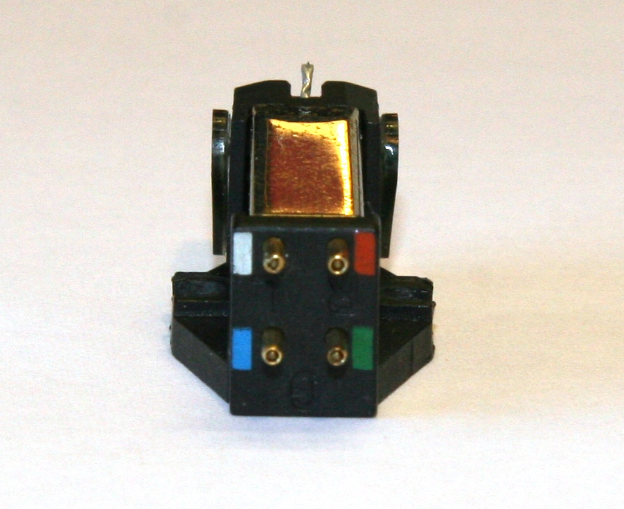

Jakiś rok temu razem z uszkodzonym Pioneerem PL-55X dostałem wkładkę ortofona... body to VMS, wydedukowałem jeszcze że jest to MkI, ponieważ MkII ma inny układ pinów (typowy na kątach kwadratu).

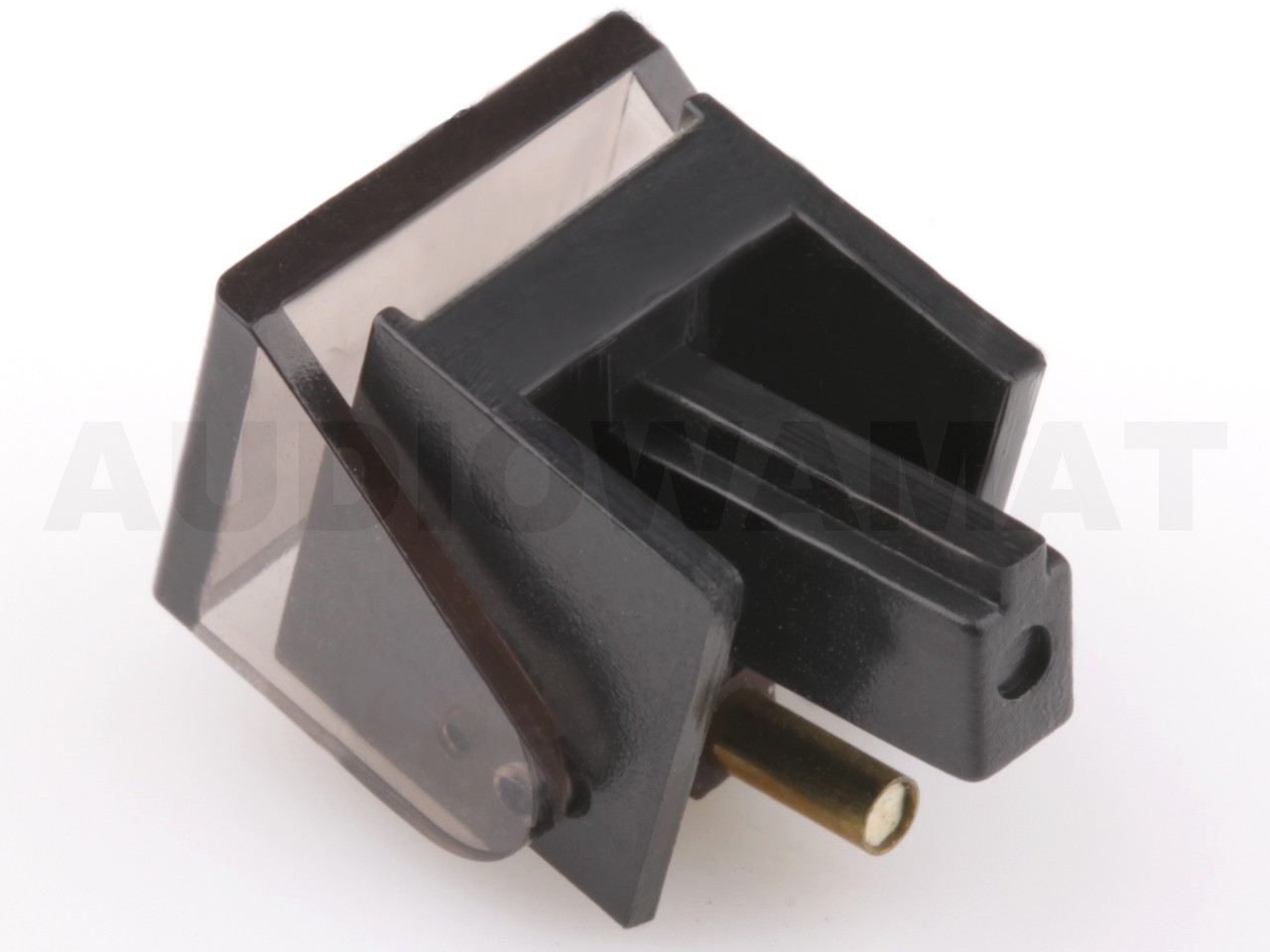

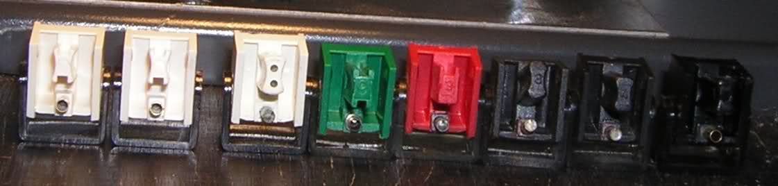

Teraz tylko chciałbym się dowiedzieć czy jest to, to lepsze body VMS które było sprzedawane z lepszymi igłami jako wkładki VMS, czy może raczej to gorsze które było sprzedawane jako wkładka F/FF? Body VMS mają trzy warianty otworów na igłę w kształcie klepsydry (taki jest u mnie), w kształcie "H", w kształcie prostokąta z wypustką u góry, w kształcie prostokąta z wcięciem...
Wszystko było by dużo łatwiejsze gdyby było na temat serii MkI więcej informacji, niestety prawie wszystkie są związane z serią MkII. Jak na razie wiem tylko że mam body VMS z pierwszej serii (ale już nie wiem czy lepsze czy gorsze), wiem że igły z VMS będą pasować do FF i na odwrót (wystarczy dopasować igłę pod kształt otworu), wiem że ortofon dalej robi do tego body igły (co prawda jedynie eliptyki, ale zawsze to coś), oraz że stosunkowo łatwo i tanio (~300zł) można kupić NOS z szlifem Fine Line.

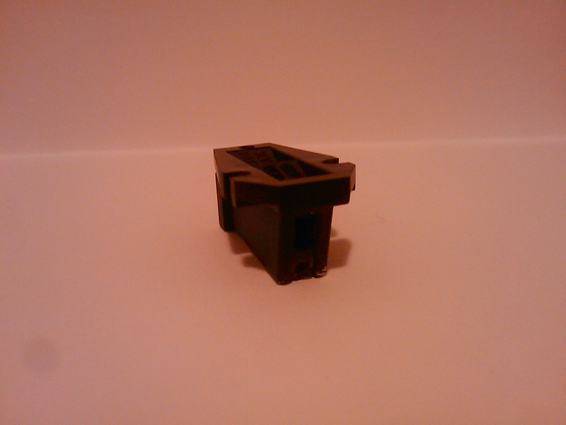

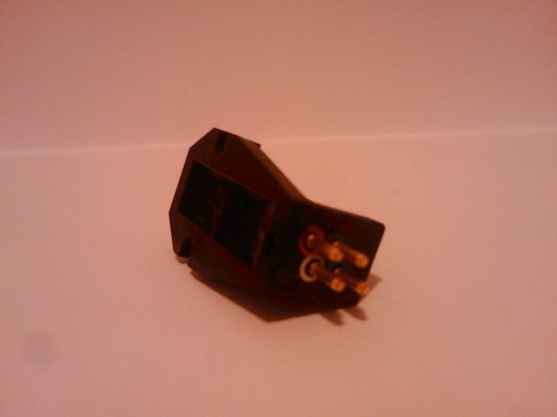

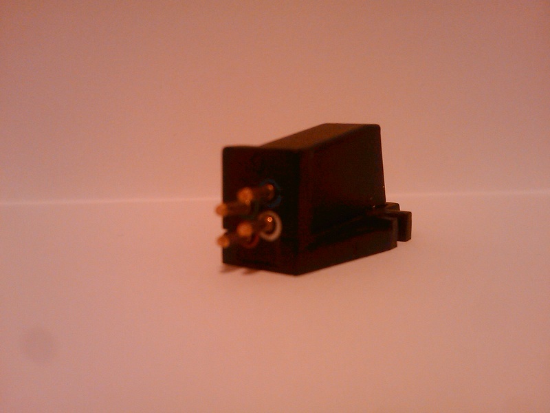

Więcej zdjęć mojego ortofona (jakoś marna bo marny "aparat" w komórce :3):

Body VMS mk1 i wczesne F/FF są jednakowe. Tak więc nie jest to kwestia podziału na "lepsze i gorsze"Sindsoron pisze:Teraz tylko chciałbym się dowiedzieć czy jest to, to lepsze body VMS które było sprzedawane z lepszymi igłami jako wkładki VMS, czy może raczej to gorsze które było sprzedawane jako wkładka F/FF?
Wyróżnikiem tutaj są wspomniane przez Ciebie otwory na igłę. Klepsydra to mk1. H to mk2.
Głównie od tego zależy kompatybilność między tymi seriami.

No tak nie do końca z tego co wyczytałem, bo takim najbardziej pewnym wyznacznikiem jest układ pinów, a otwory w wersji mk2 to taki misz-maszWojtek pisze:Wyróżnikiem tutaj są wspomniane przez Ciebie otwory na igłę. Klepsydra to mk1. H to mk2.
