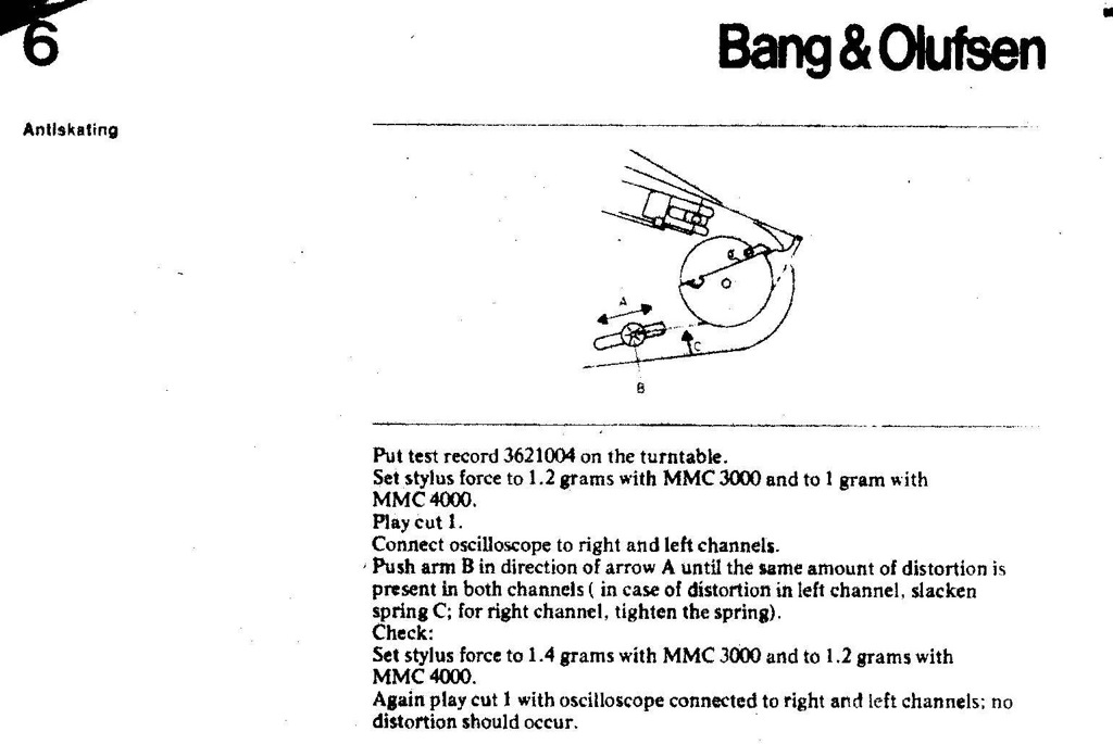

"kalibracja" AS -
Co prawda inny gramofon, ale problem podobny ;) Może Ci to pomoże ;)
Tylko skąd wziąć oscyloskop?

eenneell pisze:Co prawda inny gramofon, ale problem podobny ;) Może Ci to pomoże ;)
Raczej w niczym. Pal licho oscyloskop, skąd wziąć płytę testową 3621004? :)
