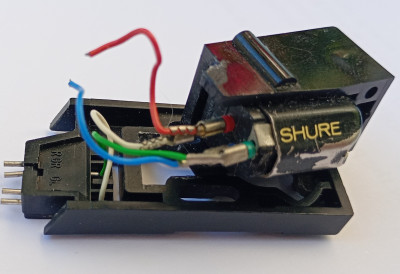

Kupiłem właśnie nowa igłę i zauważyłem, że moja jedyna wkładka Shure zaczęła się rozpadać. Zakładam, że ma swoje lata. Wypiely się dwa z czterech kolorowych kabli. Nie jestem w stanie tego sam naprawić. Ułamała się niewielka plastikowa część. To akurat dałbym radę przykleić. Dwie śrubki mocujące po bokach zniknęły i nie ma po nich śladu.
I teraz moje pytanie: czy można/warto tę wkładkę ratować? Jakim kosztem? I kto ewentualnie mógłby pomóc.
Mam nowiutką igłę to tej wkładki, lubię samą wkładkę i nie bardzo wiem, czy jest jeszcze sens ją ratować. A może to banalna rzecz?
Proszę o radę. Obrazek

Tomek @cantilever z forum. Pytanie czy się da i czy gra warta świeczki skoro można w okolicach 400 kupić a wersję LM czy TM nawet taniej przy odrobinie szczęscia

Kup nowe kabelki, przecież wkładce nic nie jest, tylko urwały się kabelki od strony heada :D :D

A jeśli ułamał się plastik który trzyma wkładkę do shella to dwie małe śrubki i finał.

Te kabelki jak dobrze pamiętam muszą być wlutowane w piny podkoszyka
(dość precyzyjna robota) natomiast jeśli chodzi o mocowanie wkładki, jeżeli jest wyłamane, w oryginale zastosowane są dwa malutkie wkręty, można spróbować z czegoś wykręcić i dopasować.
Zapytaj, może ktoś ma do sprzedania sprawny podkoszyk ;)

Ale dla jasności. Jak rozumiem ten podkoszyk to nie cześć wkładki a headshela konkretnego gramofonu? Jakiś Dual? Wiec tak czy siak do tej czy innej wkładki może posłużyć. Piny/kabelki powinno dać się dolutować jakimś cienkim grotem.
Co i skąd się ułamało, z podkoszyka, z wkładki? Wrzuć z tym więcej fotek z różnych stron

Po mojemu ułamał się plastik trzymający wkładkę na podkoszyku, ale to nie problem bo jak już koledzy wspomnieli - da się wkładkę jeszcze zamocować śrubkami.
Ja bym kupił po prostu nowy podkoszyk (może być zamiennik) zamiast próbować wskrzesić stary. Kabelki i tak są już stare.

Dzięki, śrubkami to się to da zamocować i przykleić ułamaną część. Bardziej martwią mnie te kabelki. Sam tego na pewno nie zrobię. Gdzie można by to dać do naprawy? Serwis elektro?
Dlaczego nie bierzesz tej opcji pod uwagę?
Przykład:
https://allegro.pl/oferta/tk-24-headshe ... 9518357800
Można też tanio kupić vintage sztukę, ale chyba lepiej postawić na współczesny produkt.
