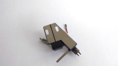

Czy do Philipsa 977 można dopasować nie orginalny headshell, pytam bo wkładka w orginalnym jest zamocowana pod kątem w stosunku do osi ramienia i nie wiem czy można to zmienić? Jeśli można to headshella o jakiej wadze szukać ?
Posty: 45288
Re: Headshell do Philipsa 977
Nie można. Pasują tylko Philipsowe. Własny patent.
Zrób zdjęcie. Jaka to wkładka?

Wkładka gp 412 mk II, chciałem jednak spróbować czegoś innego.
Posty: 45288
Skoro to wkładka Philips to nie powinna być obrócona względem osi koszyka.
Zresztą, trochę trudno mi to sobie wyobrazić biorąc pod uwagę jednopunktowy montaż (dlatego prosiłem o zdjęcie).
Jak chcesz zmienić wkładkę na coś nie ze stajni Philips to będziesz musiał albo zapolować na koszyk z fasolkami (rzadko się widuje) albo samemu sobie takie zrobić w obecnym koszyku, by móc regulować pozycję mocowania wkładki.

Nie jest obrócona względem osi koszyka, tylko względem osi przedłużenia ramienia. Możesz rozwinąć co to jest koszyk z fasolkami?
Posty: 16785
Podłużne dziurki na śrubki umożliwiające przesuwanie korpusu w płaszczyźnie horyzontalnej - konwencjonalnie S-N :), a W-E nie. Bean hole, po polsku the fasolky.

kmusial pisze:
18 sty 2025, 08:35
Czyli tak jak powinno być. Czemu uważasz że nie?
Posty: 4548
kmusial pisze:
17 sty 2025, 19:45
Koszyk Philipsa przerobiony ze stałego mocowania na regulowane (fasolki).

kmusial pisze:
18 sty 2025, 15:07
spróbować innych wkładek
Fajnie byłoby znaleźć drugi koszyk i przerobić, a jeden zostawić w wersji oryginalnej, wszystkie wkładki Philipsa serii GP4xx/5xx można wtedy zmieniać bez ustawiania, pasują P&P.

Same fasolki wystarczą? Tam wygląda że się specjalnie wkładki nie wypchnie do tyłu bo zawadzi.
Ostatnio zmieniony 19 sty 2025, 11:56 przez Bacek, łącznie zmieniany 1 raz.
Posty: 45288
Bacek pisze:
18 sty 2025, 21:50
Same family wystarczą?
Jest ciasno, ale da się :) Plecy można wyciąć, żeby nie blokowały.
