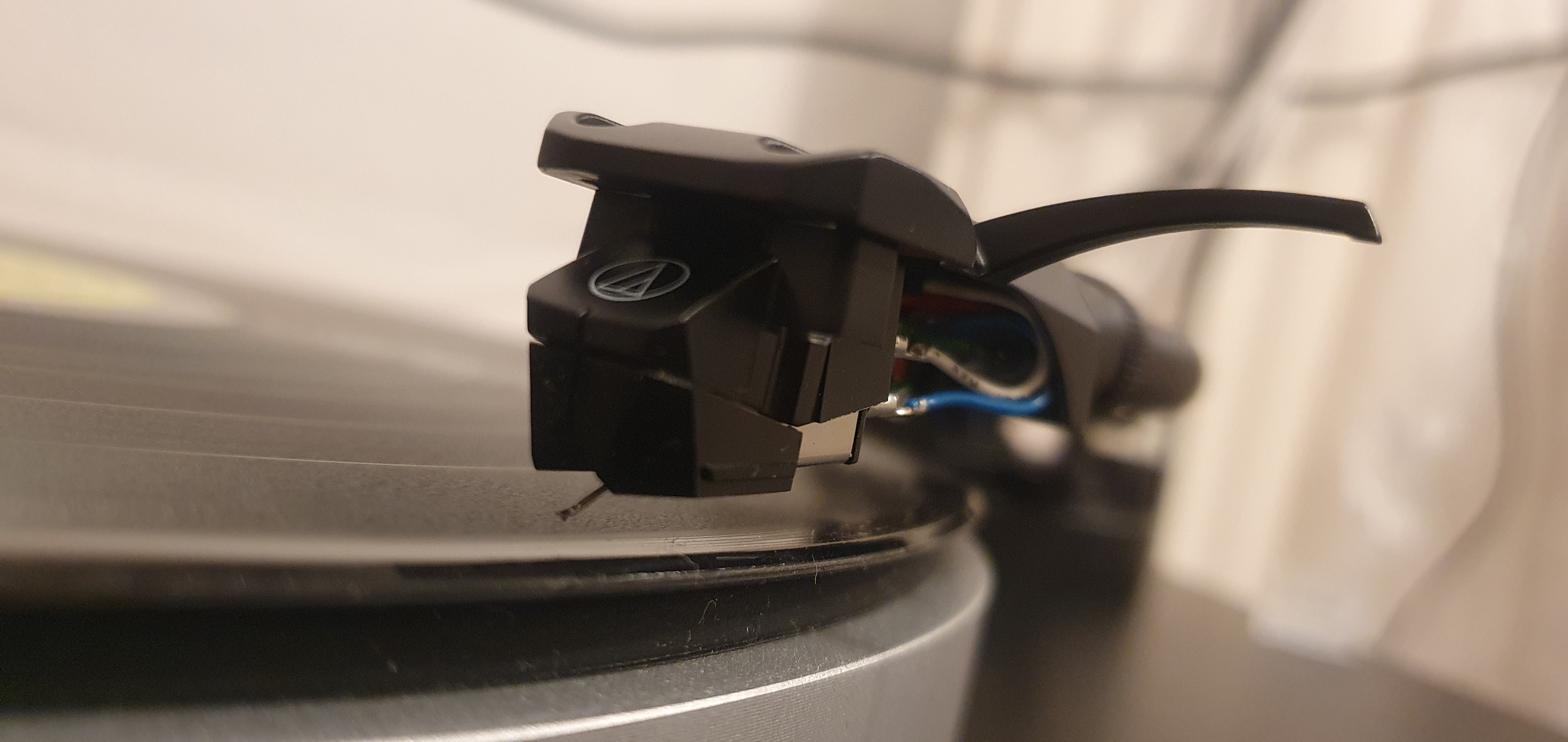

Siema,
Zauważyłem, że moja igla po tygodniowym użytkowaniu wyglada jak w załączonym obrazku (jest znacznie odchylona do środka winyla). Nie przeszkadza mi to w słuchaniu muzyki, ale mimo wszystko czuje, że jest coś nie halo. Powinno to tak wyglądać? Model igly to AT-VMN95E. AS ustawiony na 2 i obciążenie ramienia 2g - wszystko od początku.

Wygląda na skrzywioną ale najlepiej jakbyś zrobił zdjęcie centralnie od czoła wkładki.

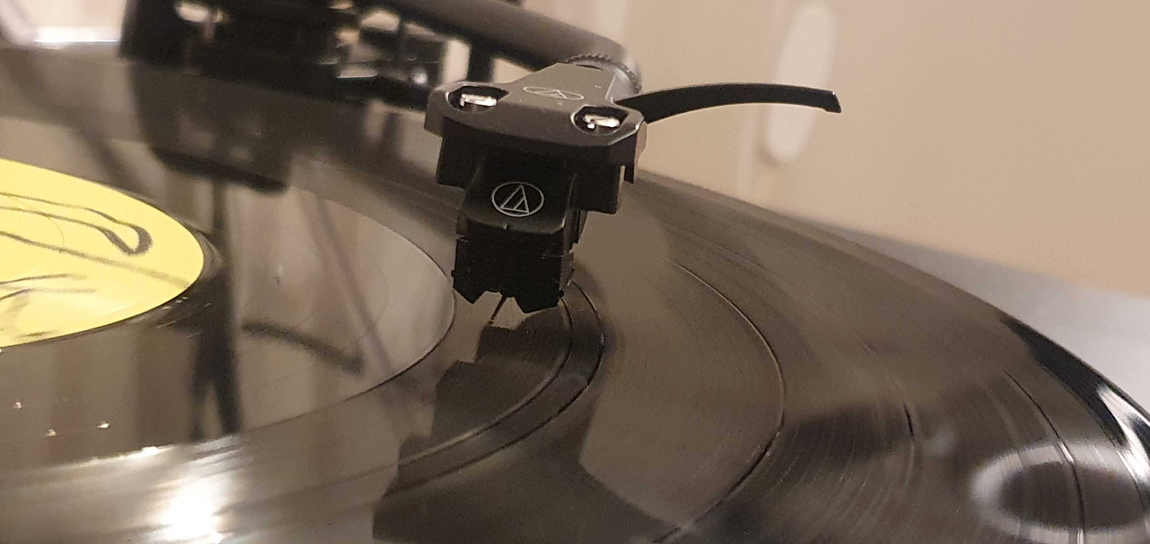

A nawet dwa zdjęcia od czoła w osi wkładki. Jedno na płycie i jedno ponad. A z antiskatingiem nie przesadziłeś?

Ale fotki z osi wkładki też by się przydaly

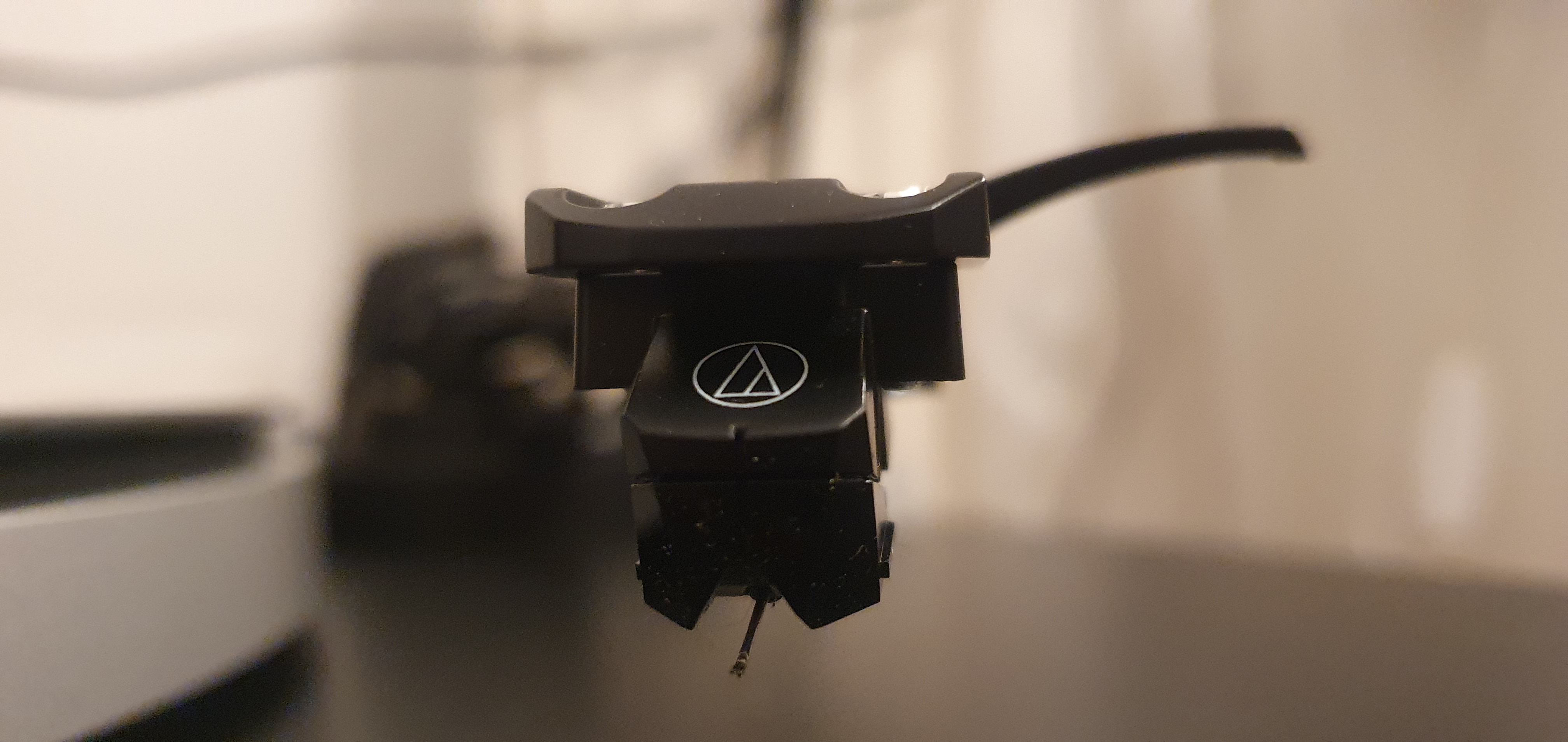

Michal35 pisze: ↑
30 lis 2022, 15:52
KwQ
Posty: 32
Rejestracja: 22 lis 2022, 22:24
Re: Położenie igly AT-VMN95E przy odsłuchu muzyki.
#15
Post autor: KwQ »
Na płycie.
Na płycie.
Bacek pisze: ↑
30 lis 2022, 16:02
Ponad płyta.
Ponad płyta.
