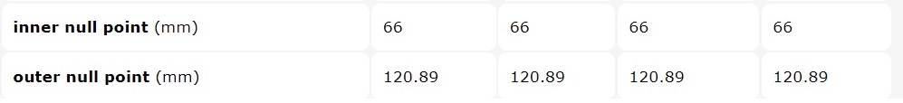

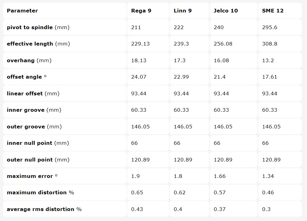

1. Ramię 9 calowe standart Linn, efektywna długość 229 mm, odstęp oś talerza - oś ramienia 211 mm
2. Ramię 9 calowe standart Rega, efektywna długość 237 mm, odstęp oś talerza - oś ramienia 222 mm
3. Ramię 10 calowe Jelco SA-750E, efektywna długość 255 mm, odstęp oś talerza - oś ramienia 240 mm
4. Ramię 12 calowe SME 3012, efektywna długość 308,8 mm, odstęp oś talerza - oś ramienia 295.6 mm
Wprowadzamy dane dla tych czterech ramion (różne odległości oś-oś: 211, 222, 240, 295.6) i uzyskujemy wyniki obliczeń.
https://www.vinylengine.com/tonearm_al ... =calculate

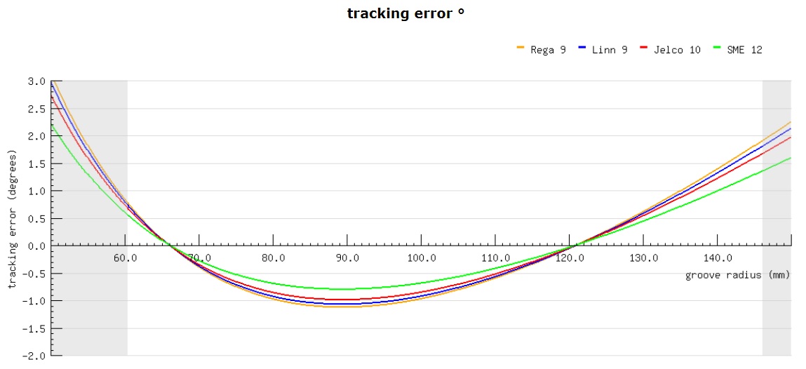

I co widzimy ?
Punkty zerowe dla tych czterech ramion wg. metody obliczeń Lofgren A/Baerwald dla płyt wg standartu IEC 1958/RIAA 1963 są identyczne, zmienia sie tylko błąd kątu odczytu i zniekształcenia.
Błąd kątu odczytu jest rózny dla róznych ramion, oczywiście im dłuższe tym mniejszy błąd.
Zniekształcenia różnią się dla ramion, oczywiście im dłuższe ramię, tym mniejsze zniewkształcenia.

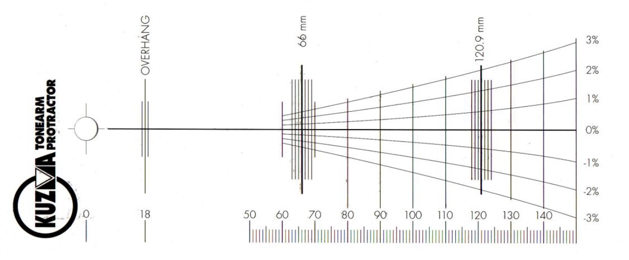

Nie potrzebujemy żadnych specjalnych szablonów dla róznych typów gramofonów i ramion.
Wystarczy tani podstawowy szablon np. Ortofon lub Kuzma właśnie z tymi punktami zerowymi 66 mm i 120,9 mm.
