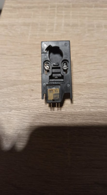

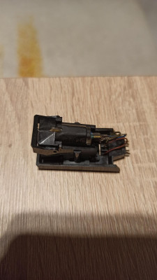

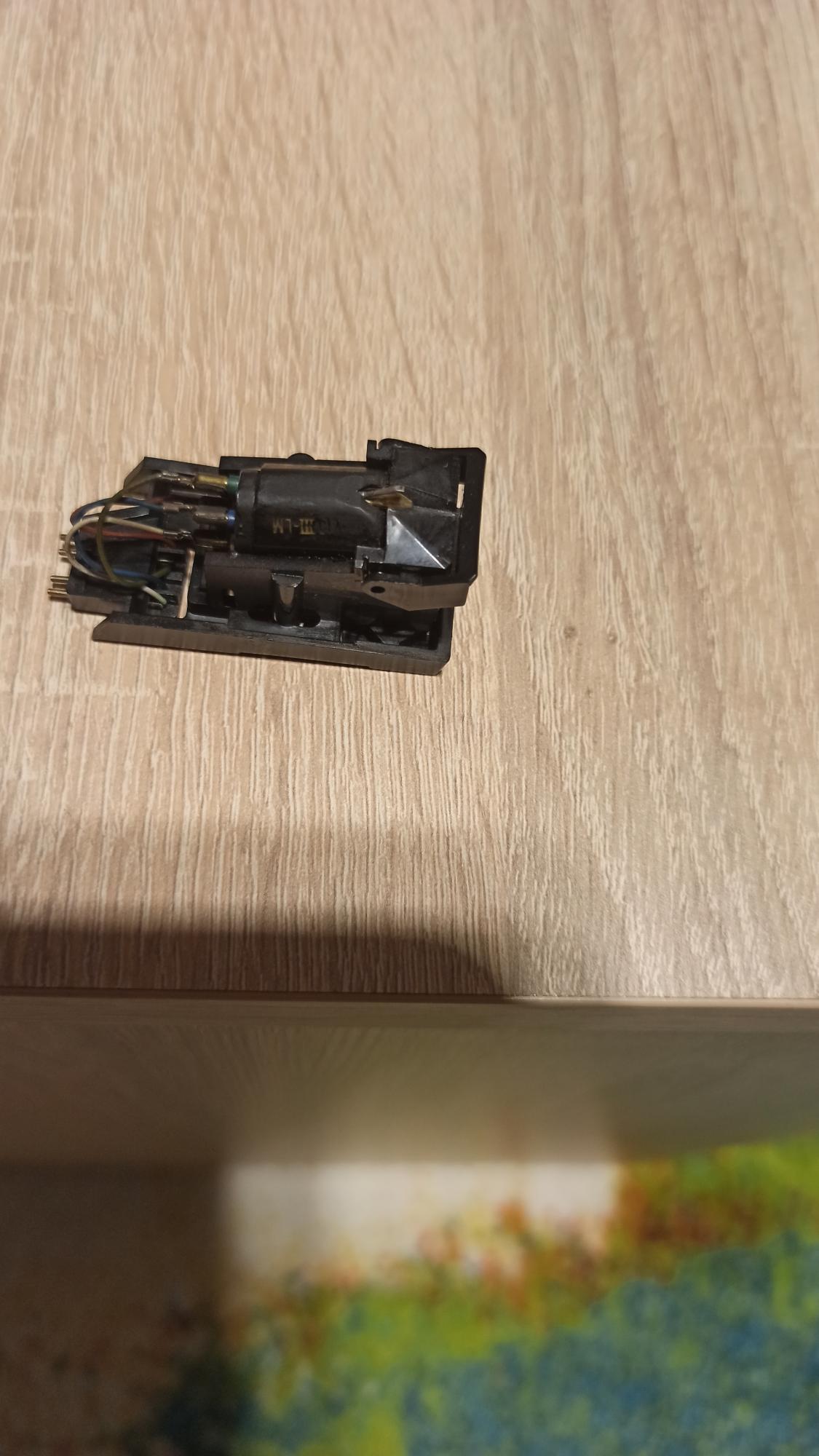

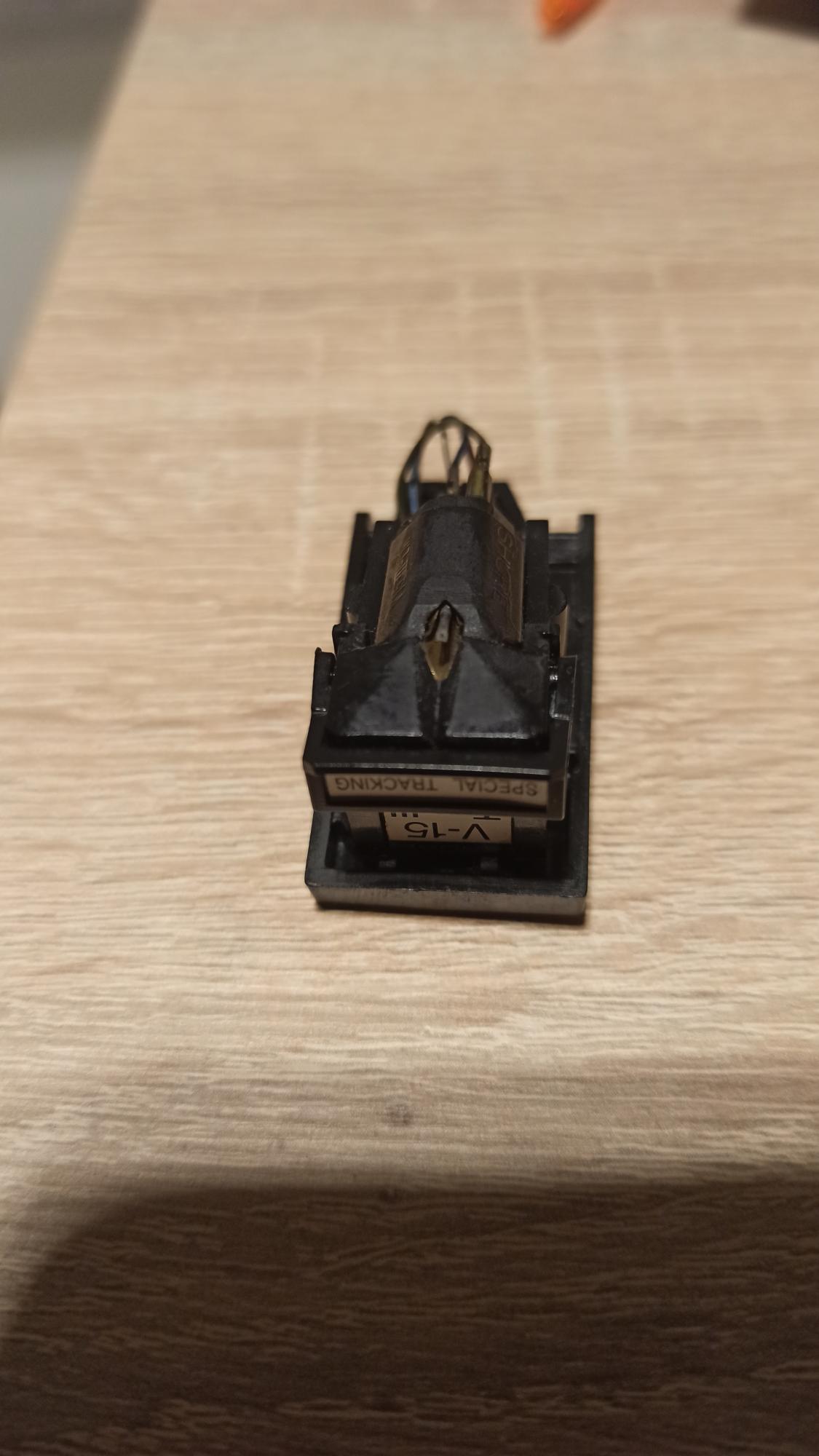

Czy jesteście w stanie zweryfikować, czy w tym Shurze jest oryginalna igła?

To jest wersja do Duala.

Imrahil pisze: ↑
30 lis 2021, 16:27
Jaka by nie była, należy założyć, że jest do wywalenia.

Ta igła nie jest oryginalną igłą SHURE VN35E.

Kurde, czyli do Yamahy tego nie da rady założyć?
Posty: 45656
Re: Audio Technica AT-VM3 vs Shure V15 III
Jak wyjmiesz wkładkę z Dualowskiego podkoszyka i "jakoś" zamocujesz ją śrubkami do headshella Yamahy to da radę.
Nieco karkołomne, ale widziałem że niektórym udało się to zrobić.

Wojtek pisze: ↑
30 lis 2021, 19:41
Na czym ma polegać ta trudność? Tu dwie śrubki, tam dwie śrubki, wyglądają na takie same :)

Imrahil pisze: ↑
30 lis 2021, 19:47
Zdemontuj to zrozumiesz.
Kiedyś nawet na allegro ktoś oferował adapterek, ale już dawno nie widziałem.
Tak czy siak - good luck. Nie bez powodu wersje Dualowskie tej wkładki są tańsze niż te uniwersalne na 1/2''.

Jeśli nie masz adapterka to po zdemontowaniu wkładki musisz odciąć ostrym nożem zatrzask dualowski typu "click".I po problemie.Powtórny montaż do uchwytów DUALa będzie nadal możliwy ale tylko na śrubki..

Z tym, że w tym momencie wkładka jest zamontowana na śrubki. Czy to by znaczyło, że ktoś już wykonał na tej wkładce tego typu operację?
ISOPHON
Posty: 592
#15
Post autor: ISOPHON »
Nic nie znaczy..odepnij piny połączeniowe,odkręć śrubki a następnie wypnij wkładkę..Ludziska myślcie trochę..
