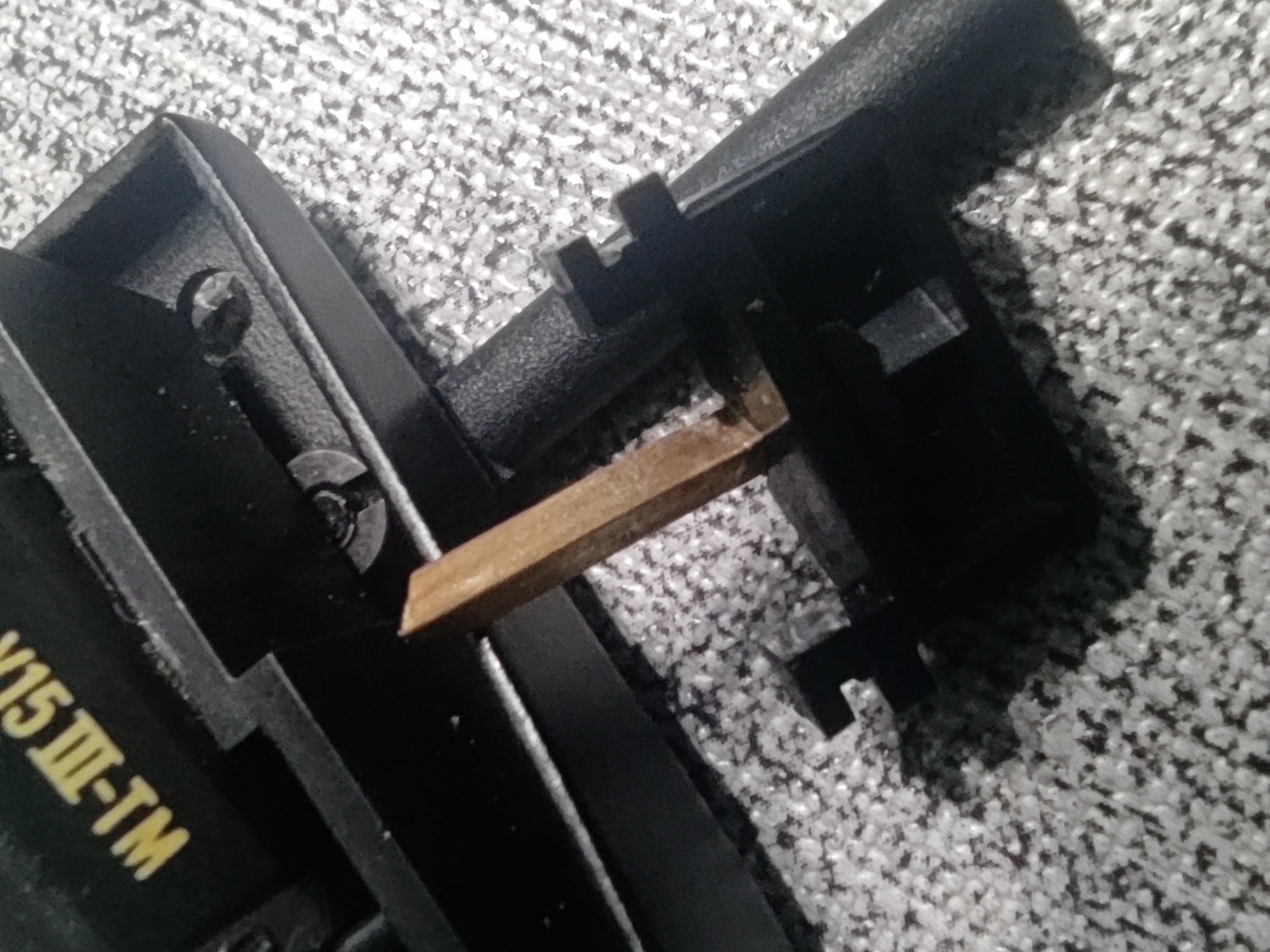

Witam.
Po krótce i streszczając (wpad mi gramofon telefunken s 600 z ową wkładką), która wygląda tak jak na zdjęciu. Igła jest złamana i przekrzywiony ten element który wchodzi we wkładkę. Moje pytanie jest następujące - czy istnieje jakiś sposób aby sprawdzić sprawność wkładki bez igły np mierząc wyjścia wkładki miernikiem czy tylko zakup igły i montaż jej we wkładce powie czy jest ok
Posty: 44455
Re: Problem - shure v15 III - tm
gyro4841 pisze:
26 lip 2021, 22:54
Dokładnie tak. Wystarczy pomiar rezystancji.

Dziękuje za odpowiedz Wojtku. Reasumując jeśli będzie rezystancja większa od zera tzn będzie dobrze. Jeśli będzie nieskończoność to "walnięta" Najlepiej aby kanały miały taka samą wartość.

oki pomierzyłem opór pomiędzy wejściami i wyszło: czerwony-zielony 1375 om, biały- niebieski 1388 om, inne kombinacje - 1. Czy uszkodzenie igły tj. tego wspornika mogły w jakiś sposób uszkodzić tą wkładkę?
Posty: 44455
Nie. Generator masz sprawny.
