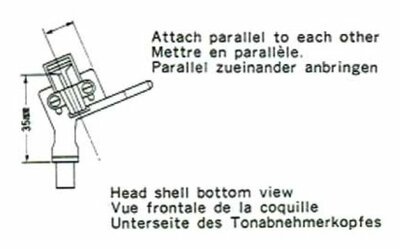

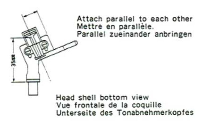

W serwisówce (w instrucji operatorskiej też) masz geometrię ramienia i trzeba sobie wygenerować odpowiedni szablon.
effective length 220 mm
overhang 16 mm
Posty: 6676
Re: Jaka wkładka do Denon'a DP-21F ??
marwisn pisze:
03 lut 2021, 06:03
Gdzie znajdę informację jak poprawnie ustawić wkładkę dla tego gramofonu.
Był wątek ... viewtopic.php?t=11950
Sam ustawiałem jak w DP-35F na 35mm ... może błędnie choć na ucho było OK ...

Wkładka dotarła.
Zdecydowałem się na Wamat i podstawowy model. Założyłem, że miałem taką samą i póki co odsłuchowo mi pasowała. Zamontowana i odpowiednio ustawiona.
Dość nowatorska metoda :
- na talerzu gramofonu położony talerz wymontowany z dysku twardego
- na nim polerowana na lustro płytka stalowa
- headshell ustawiony do płytki
,Późniejszy pomiar wskazuje, że jest ok. Gramofon ożył i gra jak grał wcześniej (na moje ucho).
