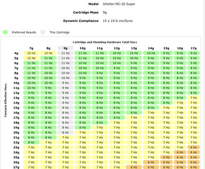

Mam nadzieję, że to odpowiedni temat. Mam pytanie o wkładkę ortofon mc20 super, czy będzie pasować do lekkich ramion montowanych w itt 8015 (6,2g) i scoot ps-77vx - ramie takie samo jak w universum f2095. Zarówno w itt jak i universum fabrycznie jest wkładka AT13Eax/Eav o wadze 5,8 g i 27 x 10-6cm/Dyne . Ortofon ma 9g i 15 x 10-6cm/Dyne. Nie wiem czy "wieszanie" tego ortofona na lekkich ramionach będzie optymalnym spasowaniem?

Wg kalkulatora będzie dobrze.

Nie liczę tylko patrzę w bazę vinylengine. Ja zasadniczo wszystko co montuję sprawdzam płytą z testem rezonansu.koscidogitary pisze: ↑18 sty 2021, 11:09Podlinkuj proszę, na jakim kalkulatorze liczysz. Z góry dzięki.

Tak najlepiej. Bo wtedy czy retipowane czy nowe-stare to nieważne bo wyjdzie w teście jaki ma wkładka rezonans w naszym ramieniu i można sobie to zestawić względem "matmy" (o ile oczywiście jesteśmy pewni wartości masy efektywnej itp.).

Dzięki, właśnie teraz jestem na tym etapie, skorzystam z płyty testowej i kalkulatora na vinylengine.
Zdaje się, że tutaj jest wszystko co niezbędne:
https://www.vinylengine.com/cartridge_d ... _tools.php
