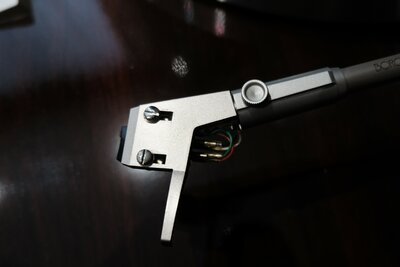

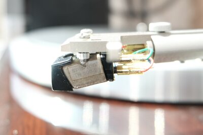

dotychczasowa wkładka (Stanton TH 500 E) i headshell.
Posty: 45656
Re: Wkładka do Technics SL-MA1
OK czyli jednak nic chałupniczego - to oryginalny headshell pod 1/2'' do tego gramofonu (lub jakiś zamiennik, o ile istnieją, ale wygląda identyko).
Zbychwro musiał Tobie coś kiepsko tłumaczyć skoro wyciągnąłeś z tego wniosek że odwalił coś chałupniczo (co było dla mnie trudne do uwierzenia).
Tak czy siak, Stanton 500 to fajna, ale dość prosta wkładka z dzisiejszej perspektywy (pierwszy raz ukazała się na rynku 65 lat temu).
