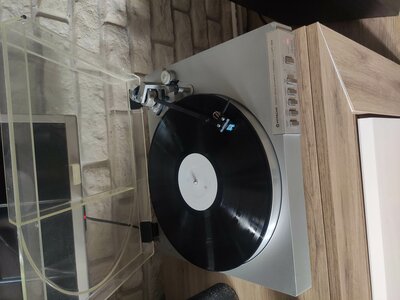

Witam.
Posiadam gramofon Hitachi HT-6M z wkładką Audio technica at72 . Noszę się z zamiarem zmiany wkładki na coś bardziej jakościowego. Czy do tego gramofonu jest sens montażu wkładki MC ?
Sens jakiś jest, ale dochodzi wtedy jeszcze problem odpowiedniej amplifikacji (przedwzmacniacz lub trafo pod MC).

Mój przedwzmacniacz obsługuje wkładki MC.
https://audio-database.com/MITSUBISHI-D ... p01-e.html
Chodzi mi po głowie Ortofon MC10 , jednak martwi mnie te ramię w moim gramofonie.

Fajny preamp. Niemniej musisz zwrócić uwagę na parametry wejścia MC, czyli loading 10 ohm.
Tak czy siak, do różnej maści Ortofonów się nada.
Czemu i na jakiej podstawie?
Zakładam że chodzi o wkładki MC od Cantilevera.

Czytałem na forum opinie że tego typu wkładki dobrze grają z ramionami o dużej lub umiarkowanej masie . Moje ramkę wygląda na wagę piórkową.
Dobrze zakładasz , chodzi o wkładki od Cantilevera.

No jest lekkie, ale do lekkich np. nadaje się Denon DL-301mk2.
Zależy od modelu tak na prawdę.
