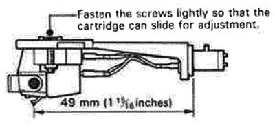

Może macie jakieś doświadczenia/przemyślenia co do ustawienia kosza Wega na Sony PS-X4?
Waży 11,5 g, więc minimalnie więcej niż oryginalny SH-145. Mimo tego, przy próbie kalibracji nawet jeśli wysuwam wkładkę maksymalnie, nie jestem w stanie odpowiednio wyważyć ramienia.
Wkładkę w nim mam XL-15, więc wszystko powinno być w porządku.

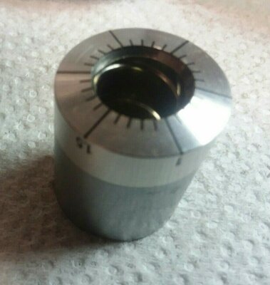

Nie mam tej przeciwwagi i chyba stąd problem. A ustawiam na 47 mm, i dalej nie da rady. Stąd wlasnie pytanie.

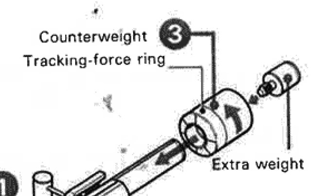

Czujesz różnicę pomiędzy przeciwwagą a dodatkowym odważnikiem?
Przeciwwaga tak wygląda: Masz taką?
Dodatkowy odważnik (nie każdy go ma) dokręca się na końcu rurki ramienia.
Nie możesz go użyć bo mimo ciut cięższego headshell za lekką masz wkładkę.
Jeśli tam jest to go wykręć.

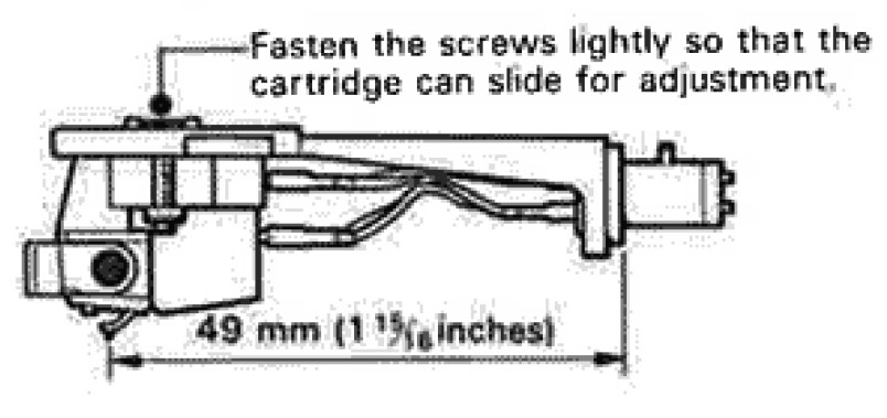

Ustaw na 49mm tak jak zaleca Sony. Nie ma z tym żadnego problemu na tej wkładce i tym headshell ...
Ściągnij z vinylengine instrukcję użytkownika i ustaw ramię dokładnie wg niej (opuść windę, wkręć przeciwwagę itd.) ...
