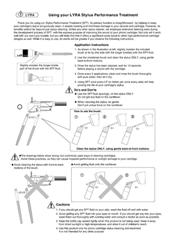

Igłę myję z raz na tydzień a używam Lyra SPT. Chyba zawsze będę używał tego zestawu. Poniżej manual, a na nim widać prawidłowy ruch pędzelka.
Ten zestawik kosztuje około 40 Euro, ale zapewniam, że satysfakcja gwarantowana.
Co do pytania to nie sądzę żeby samo mycie grota skracało jego życie. Tym bardziej, że w Lyra pędzelek jest bardzo delikatny.

Tu raczej chodzi o wpływ chemii na igłę, a nie sam pędzelek zelazny.
