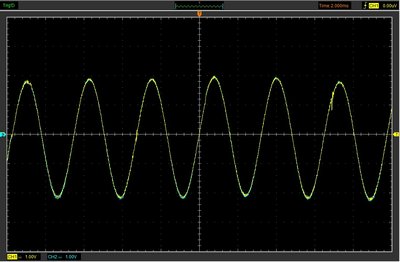

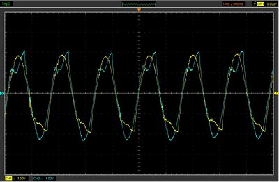

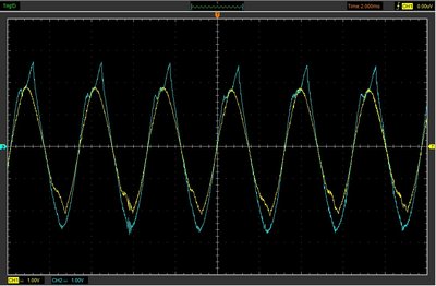

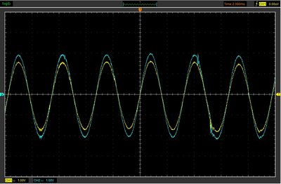

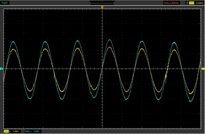

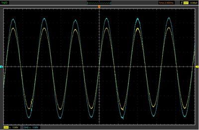

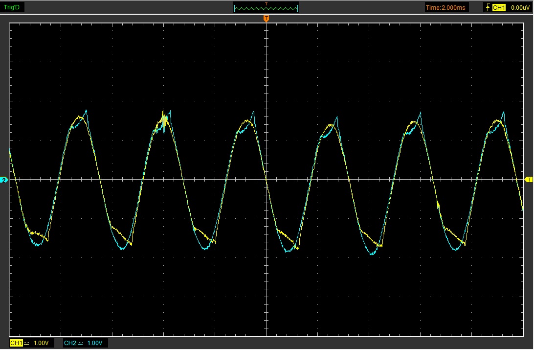

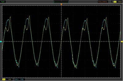

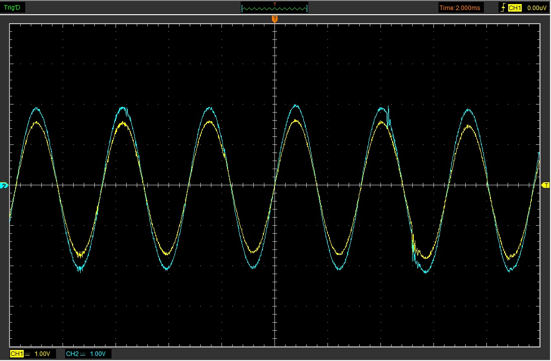

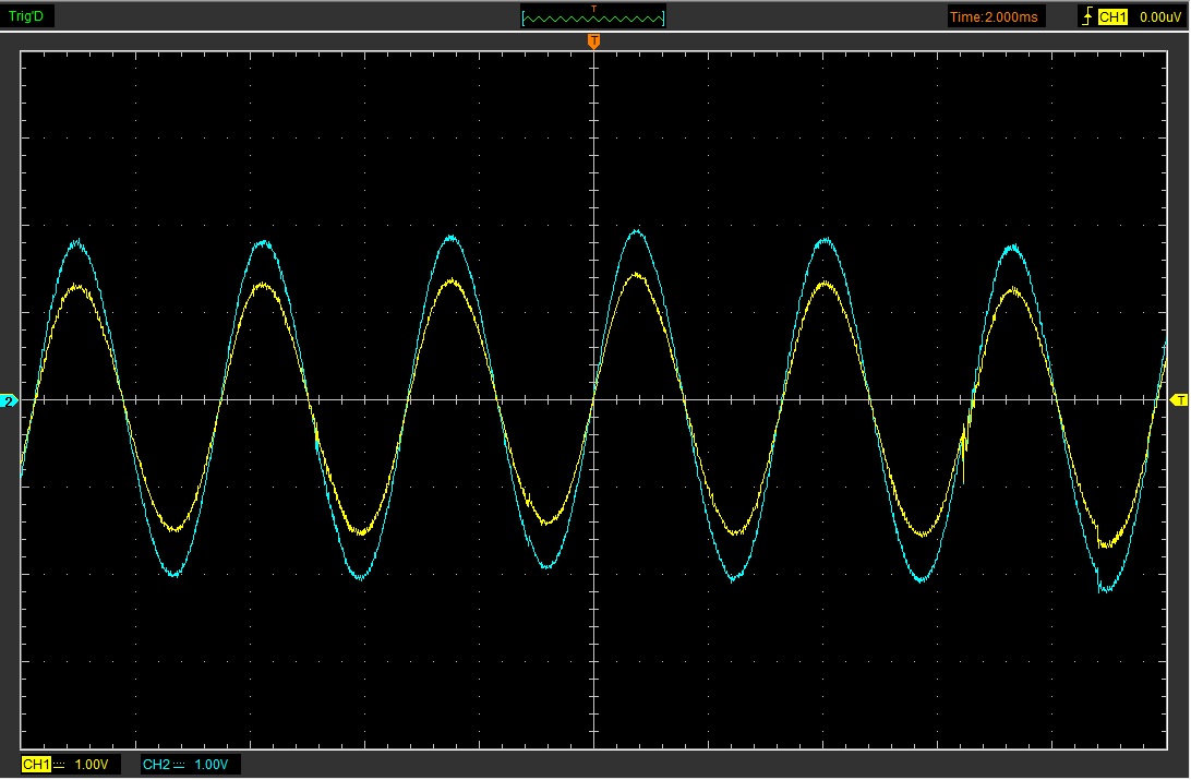

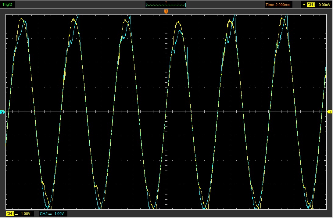

Zaczynałem jak większość bez doświadczeń, czyli OM5E, AT95E, M44G+N44E. OM była fajna ale po chwili była już AT i ortofon trafił do wujkowego Fryderyka. Po naczytaniu się wielu wątków, któregoś wieczoru będąc pod wpływem dokonałem nie do końca kontrolowanego zakupu M44G, oczywiście przepłacając, jak się okazało następnego dnia. Jak już przyjechała to i zawisła na ramieniu i cieszyła ucho niesamowicie. Po kolejnym naczytaniu się wielu wątków dokupiłem do niej igłę N44E (4759-DE Pfanstiehl). Pierwsze zdziwienie to o wiele cichsza niż oryginał, ale gałka wolume to wyrównała. Po 2 tygodniach zaczęło mi czegoś brakować i wróciłem do oryginału. Długo się nie pocieszyłem bo kolejnego wieczoru nie do końca świadomej obsługi, następnego ranka okazało się że mam wygiętą igłę. Nie było mi aż tak szkoda bo miałem jeszcze zamiennik. Igłę wyprostowałem i gra nadal. Następnie przyszedł zakup słuchawek, czyli HD668B i zaczęły się problemy. O ile na kolumnach nie było tego aż tak słychać to na słuchawkach wyszła spora różnica głośności między kanałami. Wcześniej przy odsłuchu na kolumnach zauważałem że głos wokalistów jest bardziej przesunięty w stronę prawego kanału, ale zwalałem winę na kolumny, ułożenie pokoju, płytę czy cokolwiek innego. Dopiero po podpięciu oscyloskopu wyszło szydło z wora. Prawy kanał w szczurze jest głośniejszy niż lewy, bez znaczenia z którą igłą. Chciał nie chciał trzeba było wrócić do AT. Dodatkowo zaznaczam że wszystkie wkładki nabyłem nowe, a M44G ma 2 m-ce od zakupu.

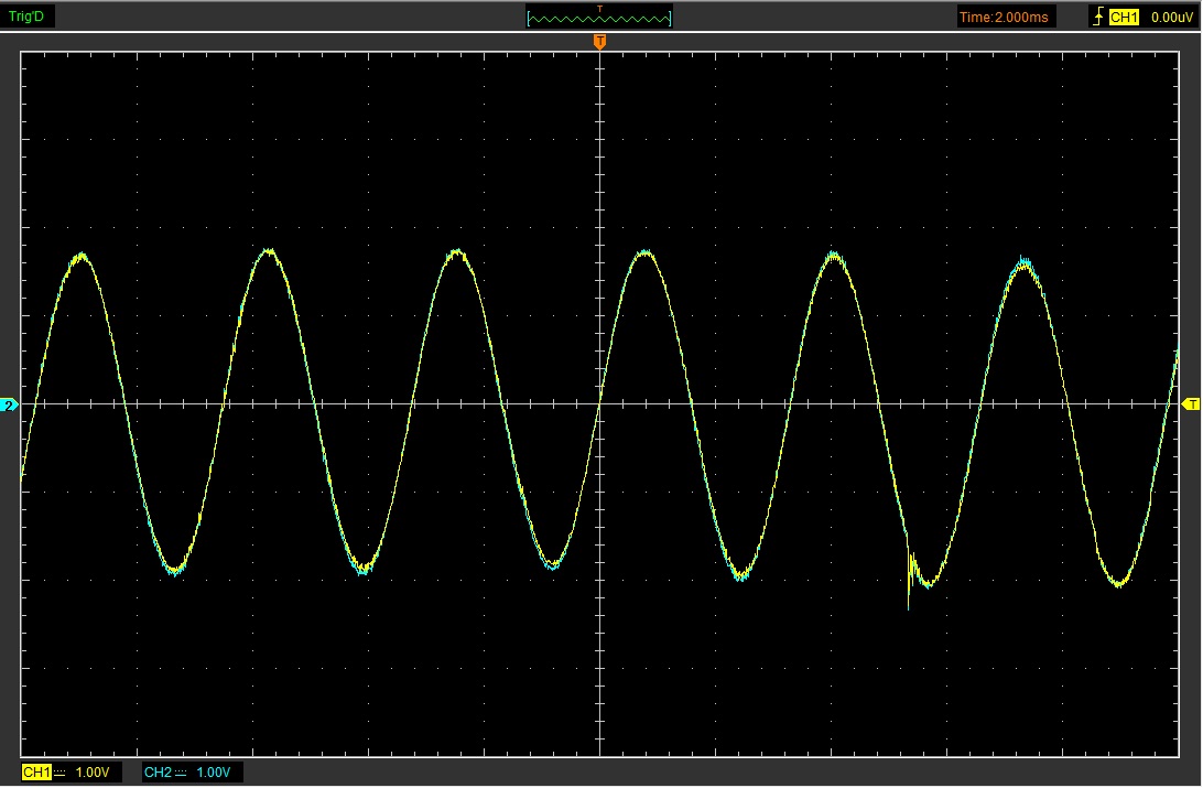

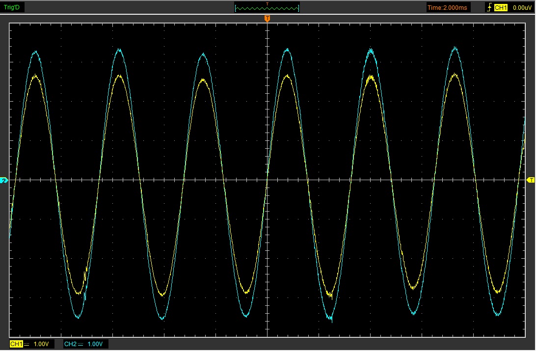

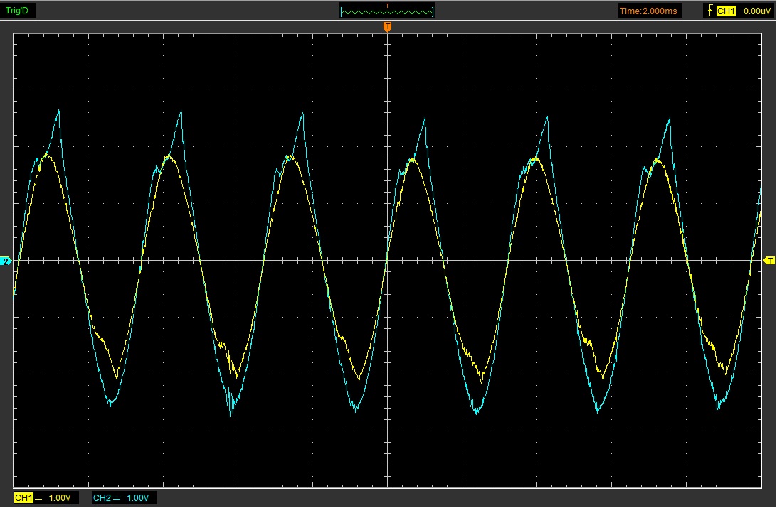

Trochę wykresów dla zobrazowania sytuacji.
AT95E_BIAS_300Hz_+16dB
AT95E_BIAS_300Hz_+18dB
M44G_BIAS_300Hz_+12dB_równo
M44G+4759-DE_BIAS_300Hz_+12dB_równo
M44G_BIAS_300Hz_+16dB_równo
M44G+4759-DE_BIAS_300Hz_+16dB_równo
M44G_BIAS_300Hz_+18dB_równo
M44G+4759-DE_BIAS_300Hz_+18dB_równo

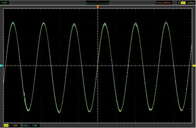

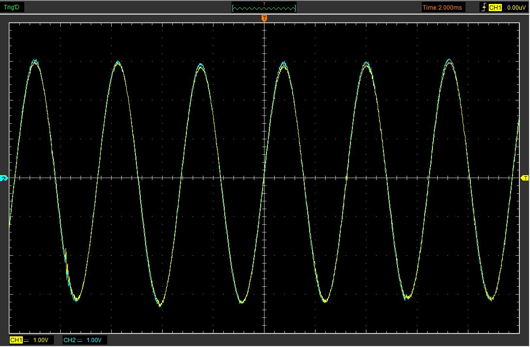

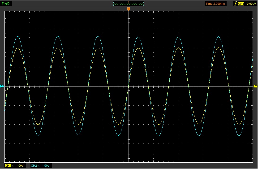

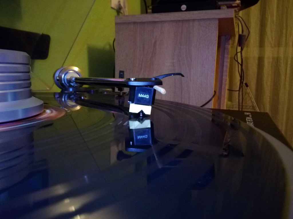

Po ustawieniu azymutu w ten sposób z wykałaczką
udało się wyrównać sygnał w kanałach
M44G_BIAS_300Hz_+12dB+wykałaczka
M44G+4759-DE_BIAS_300Hz_+12dB+wykałaczka
M44G_BIAS_300Hz_+16dB+wykałaczka
M44G+4759-DE_BIAS_300Hz_+16dB+wykałaczka
M44G_BIAS_300Hz_+18dB+wykałaczka
M44G+4759-DE_BIAS_300Hz_+18dB+wykałaczka
Jak widać oryginalna igła po prostowaniu i tak najlepiej wypada ze wszystkich kombinacji.
W ten oto sposób dobrnąłem do końca wywodu, pora na pytania.
- czy podczas wygięcia igły mogła się uszkodzić także wkładka ?
- jeżeli nie mogła, to czy można reklamować wkładkę z pogiętą igłą ?
- i jak to ew. wytłumaczyć sprzedawcy że nie chce go naciągać na nowy komplet, tylko mi zależy na sprawnej wkładce.
Raczej nie, bo igła jest jednak sztywno osadzona w korpusie, stąd też jedyne co się może wyginać to wspornik (pomijam konstrukcje z drutem stabilizującym).
AliYO pisze:
23 maja 2019, 00:41
Można próbować, ale to chyba nie wina producenta że igła została wygięta w czasie eksploatacji?
Jeśli chcesz wykluczyć generator to musiałbyś zmierzyć jego parametry (DCR np., powinno być około 630 ohm)
Jeśli wyjdzie spora różnica między kanałami to będzie to sensowna podstawa do reklamacji.
Swoją drogą, niezła kosa wyszła z tą wykałaczką. Winszuję precyzyjnej inżynierii :morda:

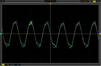

prawy - 650 lewy - 656, jak dla mnie nie wielka. tylko nie wiem co na to wkładka ;)
Zostaje kupić trzecią igłę albo poszukać po znajomych, ew. może któryś z forumowiczów mieszka w sensownej odległości i posiada taką wkładkę i zechce podłączyć moją w swoim systemie i przetestować ?
analogowo: NAD533/Goldring 1012GX -> Onkyo A-8650 -> Sony SS-E 455V, ew. AVT2744 + Pioneer SE-A1000,
cyfrowo: Daphile -> XQ-50 Pro2 -> Onkyo ...itd.
Posty: 45061
Re: Igła, wkładka, gwarancja.
No to masz dowód że to nie wina wkładki/generatora.
Widocznie stricte kwestia azymutu igły - skoro wykałaczka pomogła.

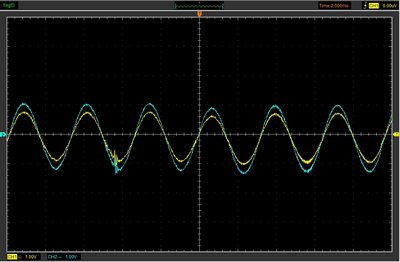

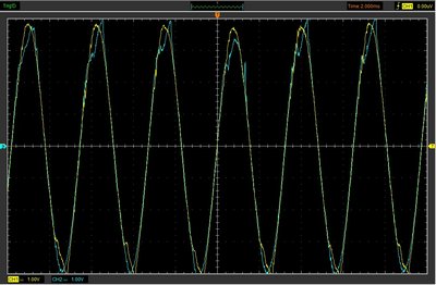

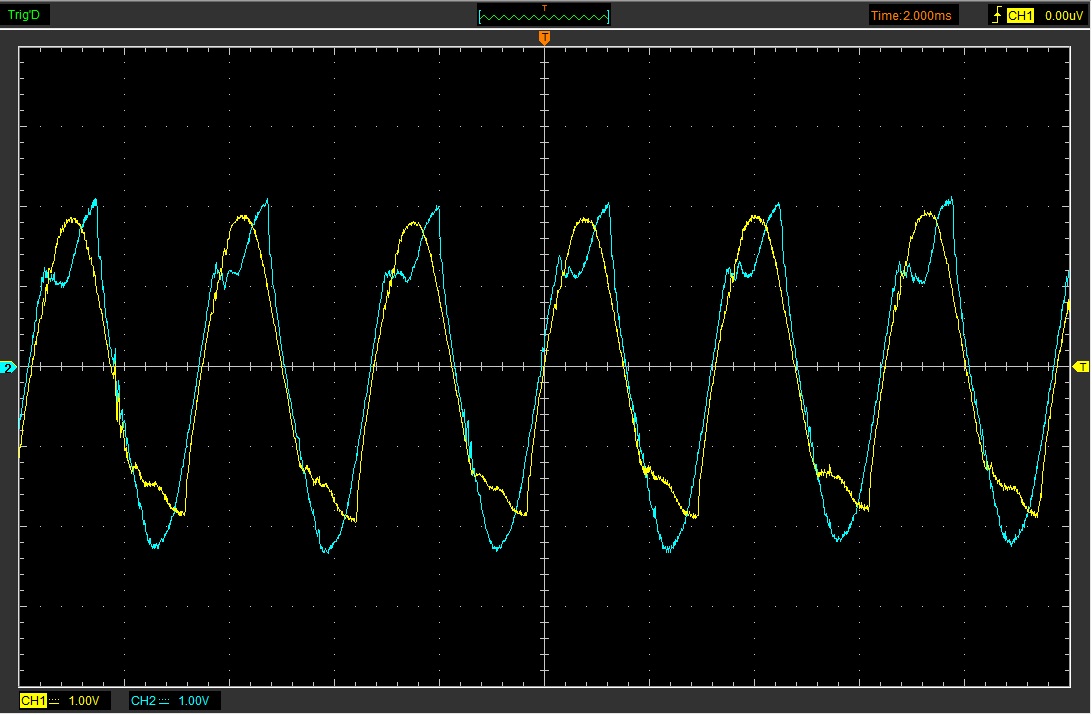

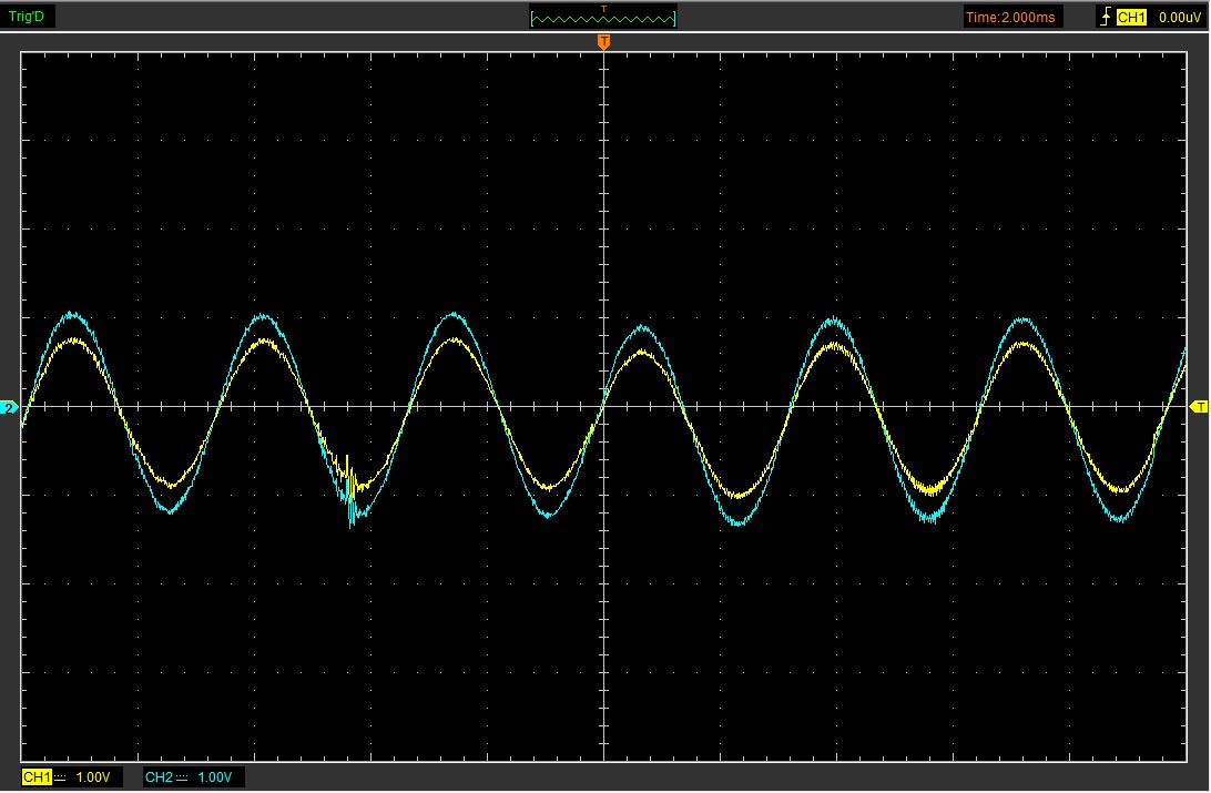

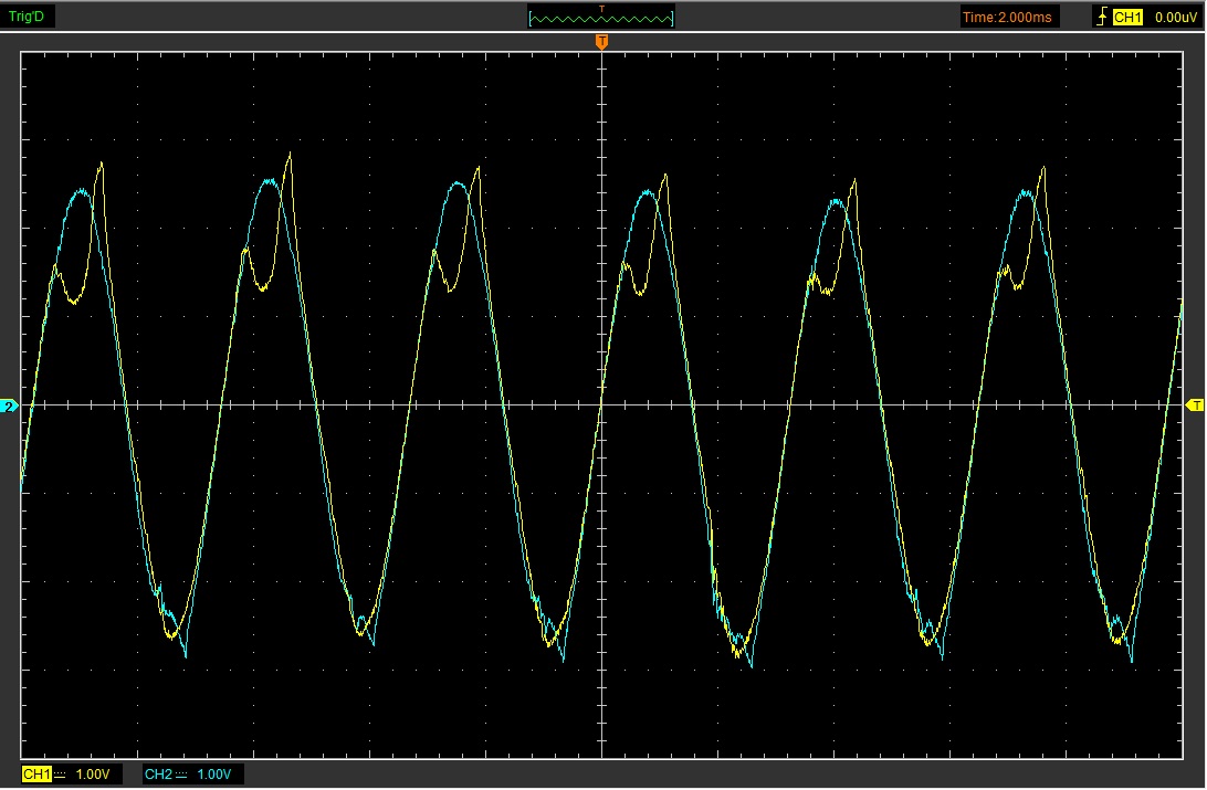

Właśnie dojechała N44E Stylus Company i nie wiele wniosła do tematu (oraz GRADO Black 2).
M44G+N44E_BIAS_300Hz_+12dB_równo
Na tym etapie nie mam innego wytłumaczenia jak uwalony generator, w błąd ustawienia azymutu ani usterkę 3 różnych igieł już nie uwierzę. Spróbuję reklamować wkładkę, zobaczymy co z tego wyjdzie.

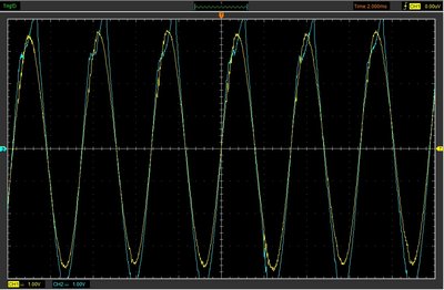

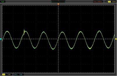

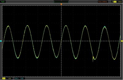

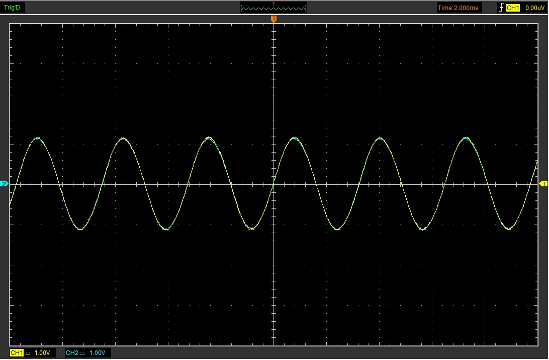

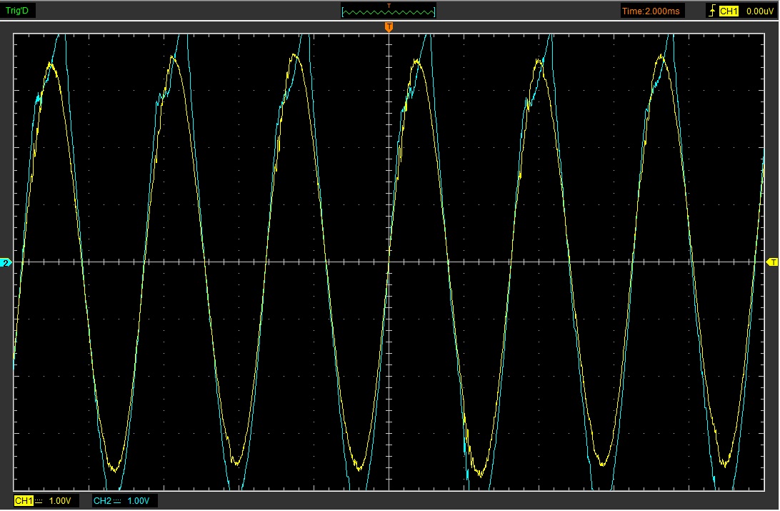

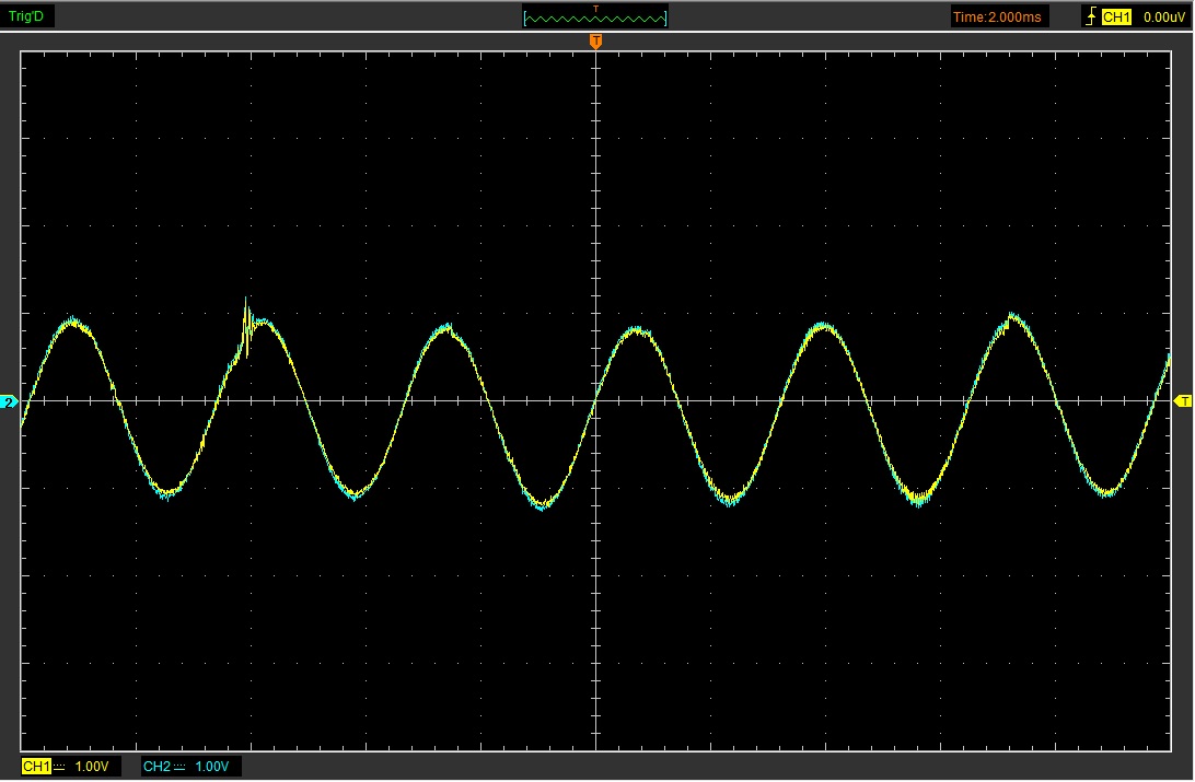

Dla porównania wykres z GRADO tylko po przykręceniu do headshella, bez ustawiania czegokolwiek poza wagą.
GRADO_Black2_BIAS_300Hz_+12dB_równo
Zrobiłem karpia po przesłuchaniu 2 utworów z Perfectu na GRADO, ciekaw jestem co będzie jak ją poustawiam.

AliYO pisze:
31 maja 2019, 01:30
Jeśli napiszesz prawdę tak jak tutaj w wątku to raczej nikt Tobie nie uzna reklamacji.
No chyba że uda Ci się kogoś przekonać że wygięcie igły/uszkodzenie towaru nastąpiło z winy producenta.
Tak więc - jeśli poważnie rozważasz reklamację - co planujesz ściemnić? :)
Pytanie dodatkowe:
Ten Shure M44G "żyje" ciągle na tym samym headshellu czy może próbowałeś ją przełożyć na inny również?
AliYO
Posty: 41
Rejestracja: 06 kwie 2018, 00:48
Gramofon: NAD 533
Lokalizacja: Sochaczew
Post autor: AliYO »
Headshelle ma 3 w tym oryginał i była przekładana na inne, efekt ten sam. Co do ściemniana to już wyrosłem z bajkopisarstwa, poza tym mam krótką pamięć krótkotrwałą i przy kolejnych zeznaniach na pewno bym coś pomieszał ;) więc bezpieczniej jest mówić prawdę. Zamierzam nawet się powołać na ten wątek żebym nie musiał tłumaczyć jak krowie na rowie co jest nie tak z wkładką. Poza tym jak nie uznają to trudno, wisi już grado i następna to prędzej będzie MP-110 niż szczur, ale jak był to by był,
