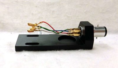

Jeśli chodzi o typowe headshelle o mocowaniu typu SME to bardzo ważne jest zwrócenie uwagi na modele z dwoma pinami mocującymi.Nakrętka w gnieżdzie ramienia "ciągnie" wtedy równomiernie za dwa piny powodując bardzo solidne i pewne mocowanie.Dość duża grupa droższych uchwytów jest tak zbudowana.Samemu też można tak przerobić headshell.(jeśli mamy trochę umiejętności i narzędzi).No i na pewno lepsze(szybciej wygaszające drgania) są modele odlewane lub wykonane z kawałka metalu jak np.poniższy Ortofon LH-4000.Bardzo przydatna też (gdy gniazdo ramienia nie ma takiej możliwości) jest regulacja azymutu.Wygląd i kolor to już sprawa indywidualna.
