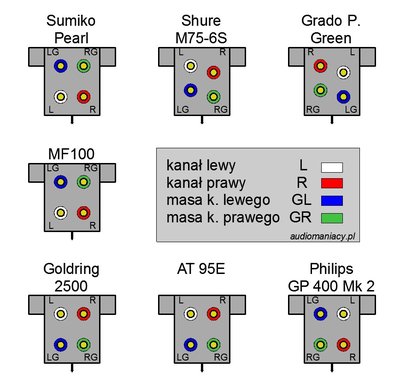

wkładka bez oznaczeń kolorowych
szymon192smn
- Posty: 16
- Rejestracja: 18 paź 2017, 08:32
wkładka bez kolorowych punktów
Jak ją podłączyć, który kabelek gdzie?

Nie wiem brak nazwy była oryginalnie zamontowana w gramofonie pioneer plx 500
jest tylko R+ R- L+ L-

np Goldring Elan:
Oznaczenia styków wkładki i/lub przewodów do wkładki:
czerwony -kanał prawy plus (R+)
biały -kanał lewy plus (L+)
niebieski -kanał lewy masa (LG)
zielony -kanał prawy masa (RG)
MM-MC? itd.. ma Szymon oznaczenia literowe? wie jak to wkładka?

http://fanalog.pl/article/wkladka-gramo ... anie-.html

Sindsoron@ dzięki za czujność - błąd mają/jest na stronie RMS przy opisie Elana

To "tylko" powinno Tobie wystarczyć. Kolorki to jedynie wygoda, a nie konieczność
