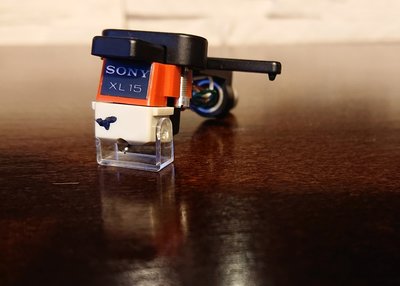

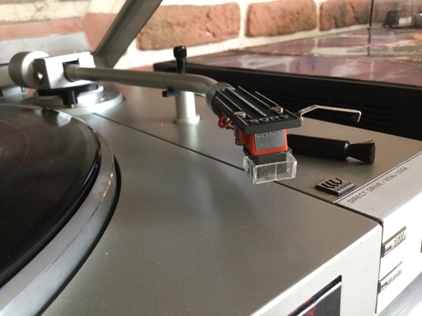

Sony XL-15 i wybór igły
Brać za 39PLN z Allegro/Wamatu czy coś 2-3-4 razy droższego z ebay/jico/lpgear.
przy tym poziomie klasy wkładki warto drożej (bo niby lepiej?)?

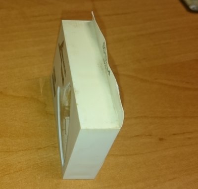

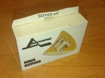

Igła dotarła już jakiś czas temu , w sumie to szła niecałe 2 tygodnie ale w końcu jest czas aby coś napisać.
Widać , że to rzeczywiście chyba leżak. Wszystko zaklejone a w środku gąbka już nieco skruszała. Ale sama igła w porządku.
Gramek do testów: PS-X555ES
Od pierwszego uderzenia dźwięku różnica ZDECYDOWANA , dla mnie in-plus.

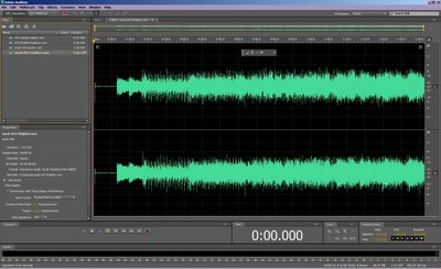

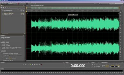

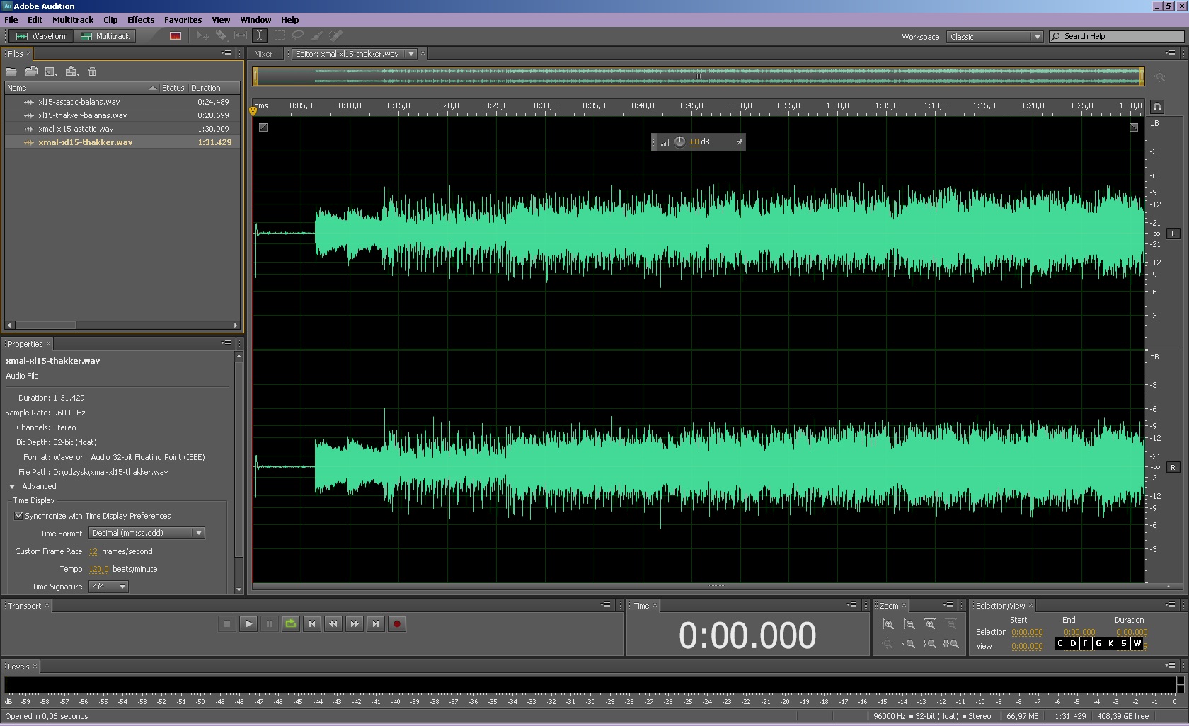

Przy okazji zgrywania można było zobaczyć oczami to czego uszami słuchamy.
Thakker:
Astatic:

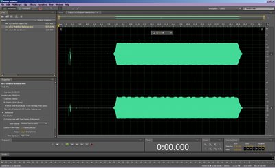

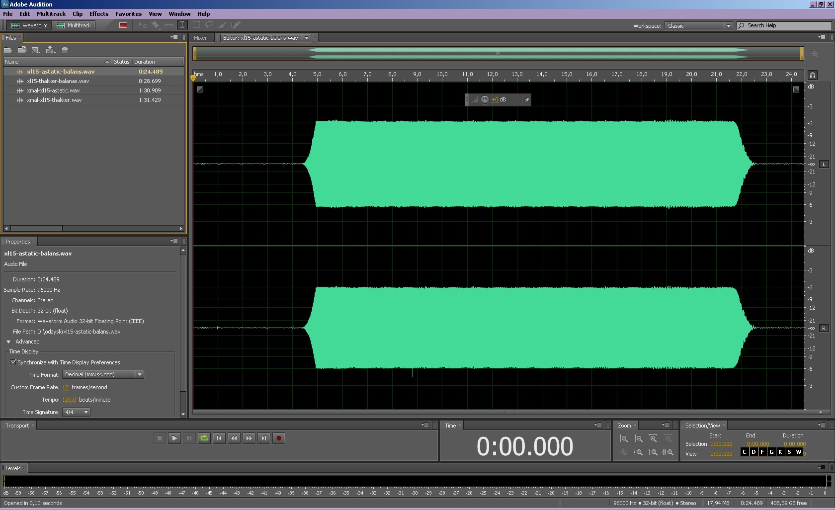

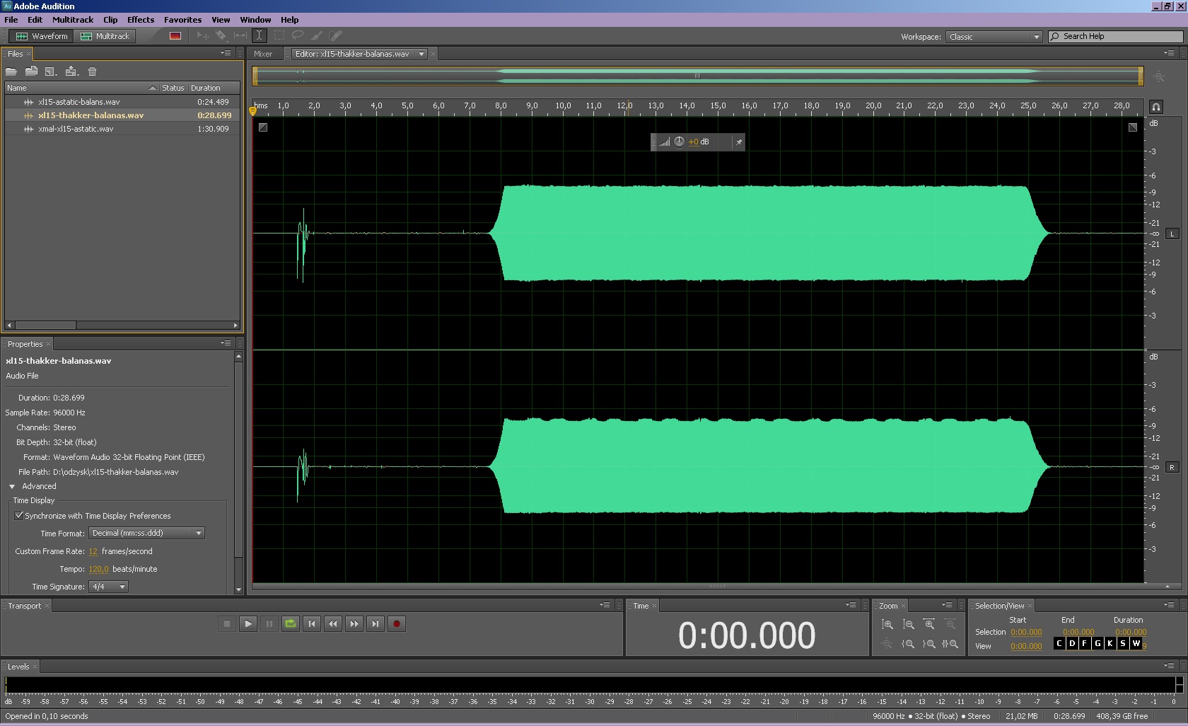

Również róznica poziomu dźwięku przy próbce balansu kanałów jest widoczna - track testowy A3 z Analogue Test LP : https://www.discogs.com/Hi-Fi-News-Anal ... se/3212139,
w Thakkerze prawy kanał ma takie cykliczne zniekształcenia (przekładane z 2 razy więc styk raczej odpada), ciekawe czy tylko mój egzemplarz taki ? :
w Astaticu równo i bez problemów.
Thakker:
Astatic:

Czy igła Thakkerowska to nie przypadkiem igła sferyczna?
Skala różnic uderzająca.

Wg opisu czarny eliptyk : https://www.thakker.eu/en/replacement-s ... us/a-5573/ czyli wyżej testowanyWojtek pisze: ↑03 lip 2018, 23:29Czy igła Thakkerowska to nie przypadkiem igła sferyczna?
Sferyczny to tańszy czerwony: https://www.thakker.eu/en/needles/nd-25 ... us/a-7235/
