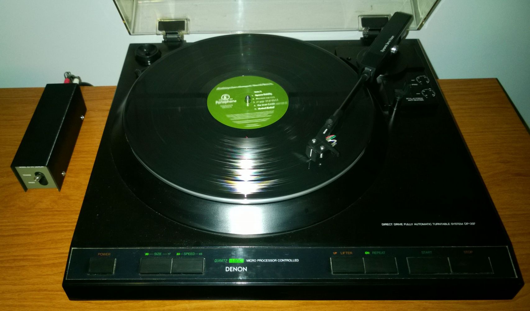

Pamiętam doskonale Twoje (i nie tylko) wypowiedzi w wątku Denona. Było coś w stylu : "Lekki wóz na twardym zawieszeniu będzie skakać". Jednak wygląda na to, że ten dziwaczny docisk elektrodynamiczny faktycznie działa. Co właśnie próbuję przekazać światuDenon DP-35F User Manual pisze: 2. Q-damping method (Dynamic servo tracer)
Low frequency resonance caused by the cartridge compliance and the effective tonearm mass is electronically damped both horizontally and vertically to efectively suppress crosstalk and inter-modulation distortion. The dynamic servo tracer maximizes the performance of the low mass tonearm and results in a record reproduction of excellent sound image with minimum noise and distortion.
3. Low mass straight arm
Having an outstanding tracing ability, this arm maximizes the performance of the high compliance cartridge to the full extent. Even with the most up-to-date high grade records, its tracing ability is excelent.
Nawiązując do Twojego porównania i instrukcji próbowałem doszukać się objawów małych przeskoków, zniekształceń intermodulacyjnych czy przesłuchu. Na to właśnie zwracałem uwagę w porównaniach z źródłem DAC. I nic takiego nie usłyszałem. Wiem. Nie oznacza to jeszcze, że tego nie ma ale podejście mam brutalnie racjonalne ...
PS. Teraz jak mogę to sobie posłuchać to teoretyzowanie straciło większość ze swojego uroku

Jakoś nie widzę aby ten Luxman miał docisk elektrodynamiczny. Każde pytanie o tą serię Denonów (było kilka takich modeli) kończyło się rozważeniami dotyczącymi klasycznego ramienia. Tak samo żaden z ludzi którzy próbowali takie połączenie a do których udało mi się osobiście dotrzeć nie odradził mi tego a wręcz przeciwnie. No to skończyło się rozpoznaniem walką i podaniem jej wynikówahaja pisze:Punkt odniesienia.
Za dużo naczytałem się na temat dostosowania podatności aby komukolwiek doradzać połączenie ciężkiej, "twardej" wkładki z lekkim klasycznym ramieniem ale każdemu posiadaczowi tego elektro-patentu Denona mogę śmiało polecić DL-103. To stosunkowo tania wkładka MC LO (dałem ok. 500 zł za nową) ale moim zdaniem efekt (w porównaniu choćby do źródeł jakie opisałem) daje znakomity. Przynajmniej na poziomie posiadanej, pozostałej części toru
PS. Z góry uprzedzam, że jestem odporny na wszelkie próby zmuszania mnie do udowadniania, że nie jestem wielbłądem
Jestem pewny, że jakbyś się uparł to byś był w stanie mnie do czegoś namówić (nie spodziewałem się, że kwestia przedwzmacniacza jest tak krytyczna) ale niekoniecznie byłaby to zmiana gramofonu. A uzasadnienie leci mi właśnie do uszuahaja pisze:Ja Cię do niczego nie namawiam. Wskazuję ewentualnie kierunek z uzasadnieniem.

W życiu nie miałem nawet zamiaru ubliżenia sprzętowi tej klasy ...KUTI pisze:Zabijam się o te dwa modele
Chodziło tylko o to, że nawet jeśli ktoś jeździ Rollsem to automatycznie nie musi mieć przełożenia na kwestię nierozpadnięcia się specjalnej kubańskiej wersji Golfa po wciśnięciu do niego średniej klasy silnika od Beemki

To nawet nie jest topowy Denon tylko zwykła średnicaahaja pisze:'Niestety spodobał Ci się Denon' i w porządku.
Ale to miło, że specjalnie nie kaleczy dźwięku najtańszej DL-103 ...
Nie dam. Ale będę próbował !ahaja pisze:Nie dasz rady jednak nagiąć praw fizyki
Dzięki !ahaja pisze:Fajnie, że działa u Ciebie i się podoba.
Nie sądzę aby to miało sens. Raczej jak chciałbym startować na wyższy poziom to do lepszego gramofonu wrzuciłbym już tym razem DL-103R (raptem 100 USD droższa) albo coś jeszcze lepszego bo ile można mieć Denonów?ahaja pisze:Musiałbyś zestawić DP35 z jakimś solidnym napędem i ramieniem by porównać.
Do tego pewnie musiałbym pokusić się o większe inwestycje.
Przede wszystkim kolumny a po nich ekstra PRE ...
Może właśnie kwestia zasilania powoduje, że całkiem przyzwoicie chodzą PRE z wyższych modeli wzmacniaczy? Jak sądzisz?ahaja pisze:Cena rośnie lawinowo, bo solidne zasilanie jest drogie. Nie można tego przeskoczyć.
