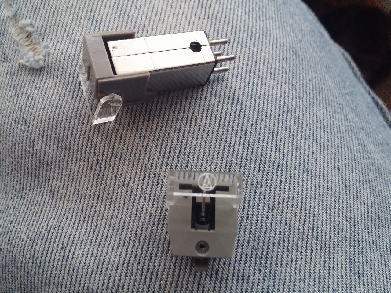

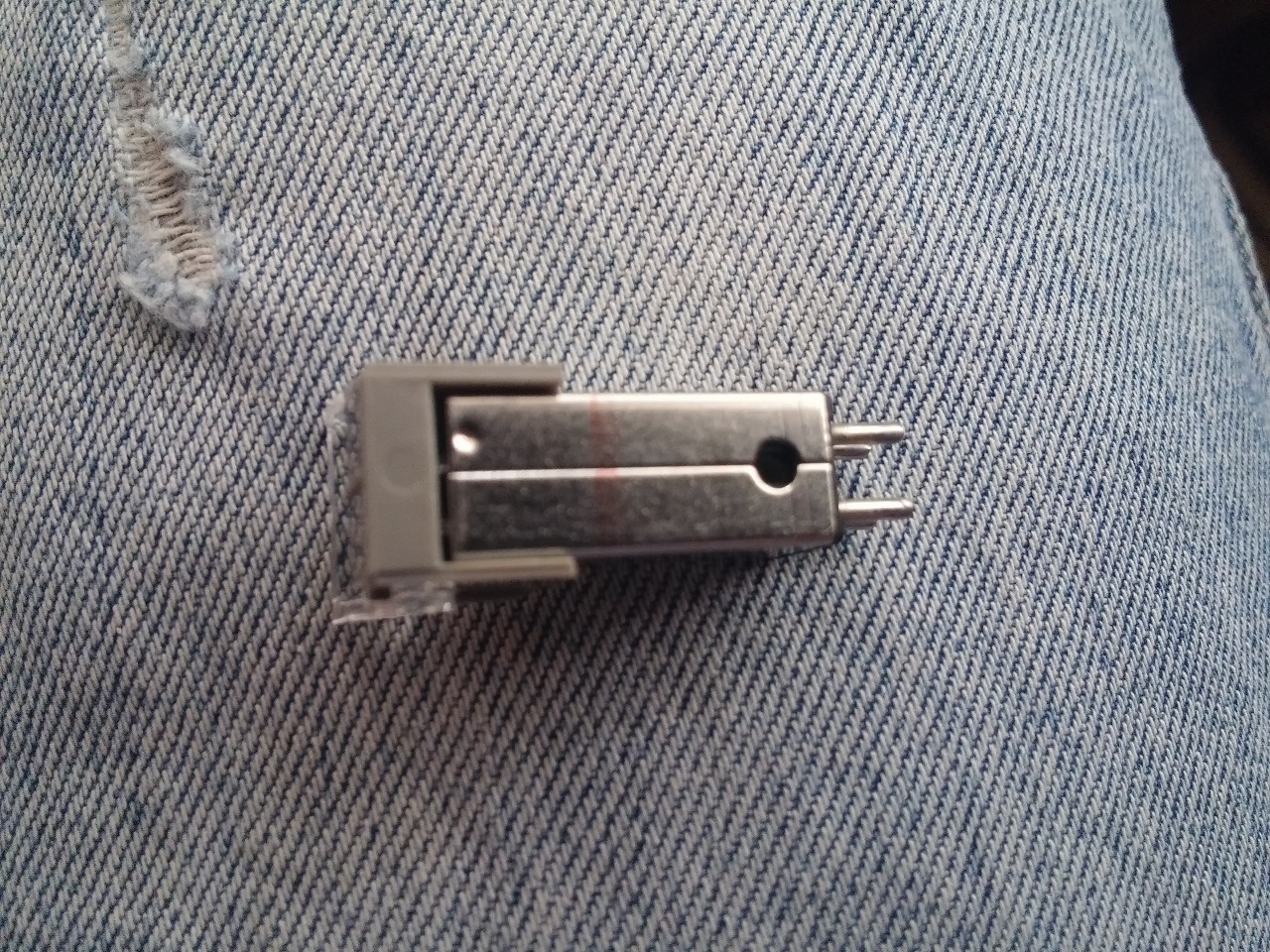

Witam serdecznie. Wpadła mi w ręce wkładka chyba Audio Technica.
Jest na mocowanie P-mount (t4p).
Do jakiego ramienia ona jest albo headshell-a ?
Wyrwałem ją w sklepie z rzeczami używanymi.
Mam do niej dwie igły z i na jednej jest logo Audio Technica a druga chyba podróbka (albo obie) :D

profanator pisze:
21 wrz 2017, 13:46
Sam już sobie odpowiedziałeś na to pytanie:
profanator pisze:
21 wrz 2017, 13:46
Tak czy siak, nie wiem co to jest, choć widziałem już to gdzieś i skoro ma logo AT to pewnie produkt AT.
Obudowa samej igły wygląda jak przy AT-91/AT-3600.

Post autor: Dante »
To jest AT 91/3600 tylko po odkręceniu mocowania na 1/2 cala. Ta dziura na wierzchu, to miejsce na wkręt ;) Nie nadaje się pod T4P, zbyt grube konektory.

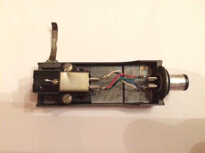

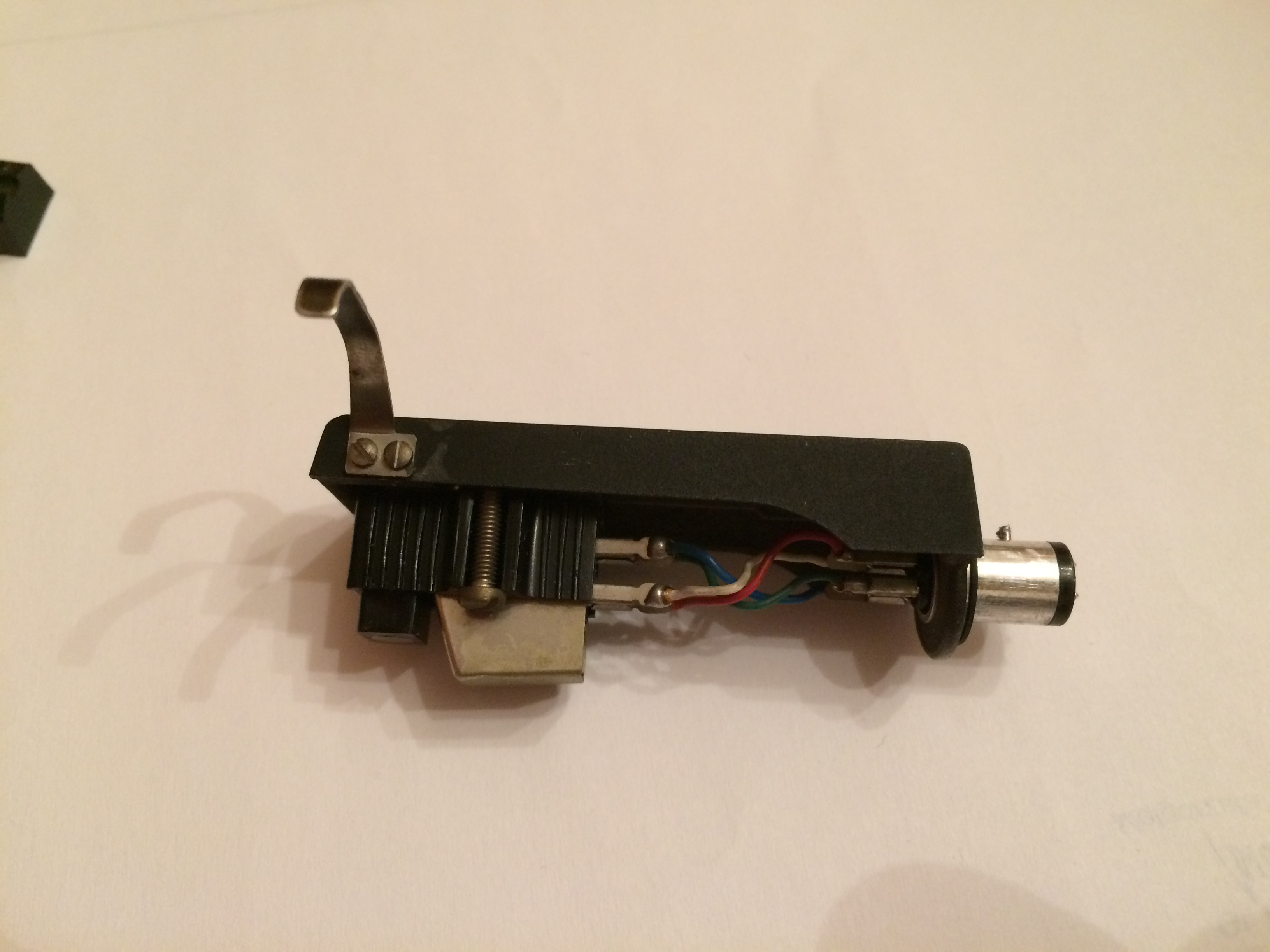

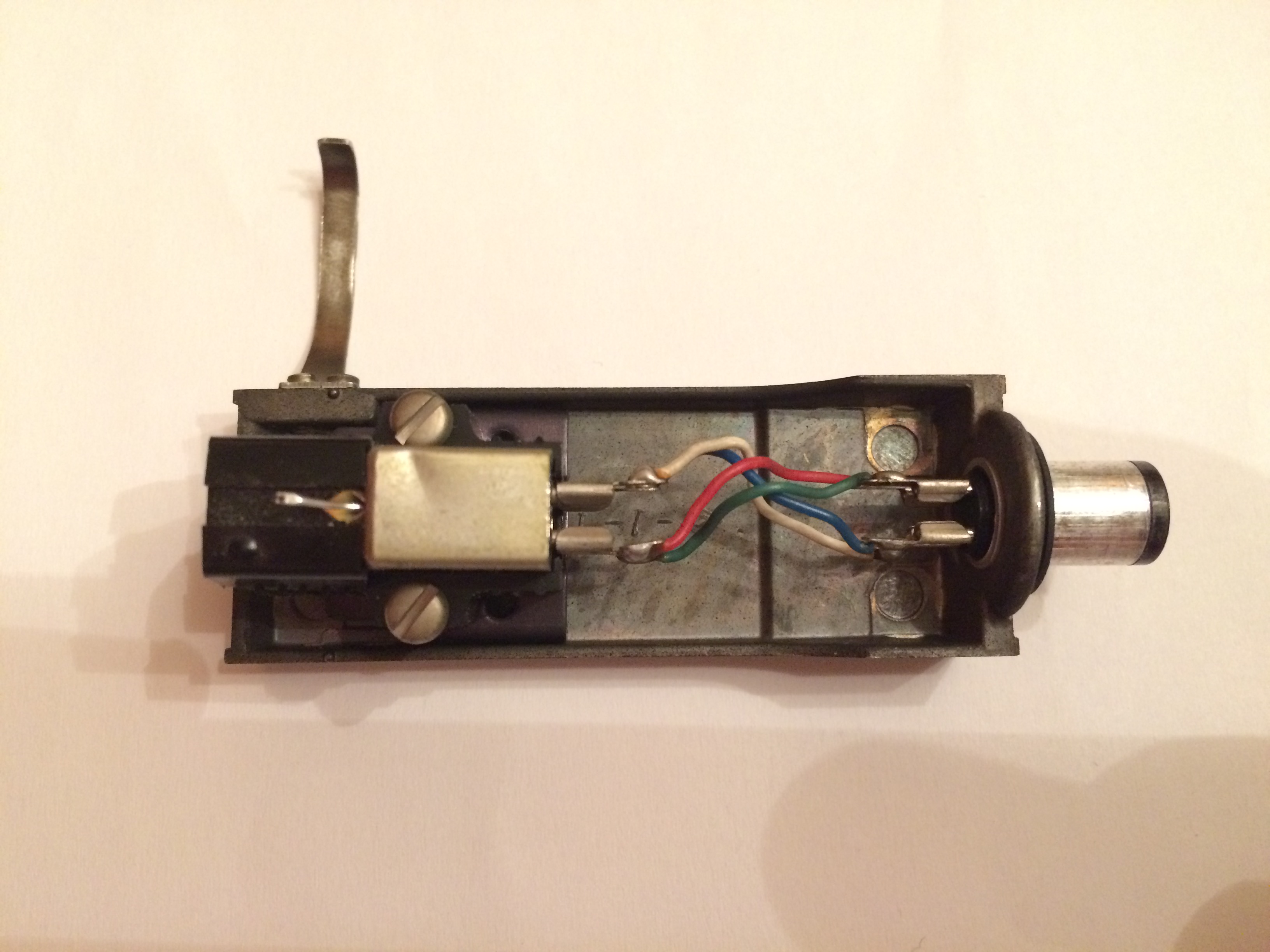

Panowie, mam gramofon Sony PS 5520 i w tym gramofonie jest taka wkładka:
Moje pytania są następujące:
1. Jakie jest oznaczenie tej wkładki?
2. Jaką igłę byście do niej polecali? (tak do 100 zł)
3. Jak wymieniać ją, to na co? (budżet tak do 500 zł)
Amplituner: Harman/Kardon HK 3770

gad pisze:
04 paź 2017, 15:11
Zdejmij ją z headhsella i zrób zdjęcie "góry" wkładki, będzie większa pewność co to dokładnie jest
gad pisze:
04 paź 2017, 15:11
Do stówki, to pewnie wyboru poza tanimi zamiennikami nie będzie, jeśli się okaże że to jakaś fajna wkładka i są do niej jakościowe igły to zamiast 500 wywalać na nową wkładkę może się okazać że jednak lepiej będzie te 200-300 wydać na dobrą igłę
gad pisze:
04 paź 2017, 15:11
To pytanie powinieneś zadać w wątku zakupowym z uwzdlędnieniem jakiej muzyki słuchasz i jaki masz tor (z naciskiem na gramofon, żebyśmy wiedzieli jaką masę efektywną ma ramię i mogli coś pasującego doradzić)

Post autor: gad »

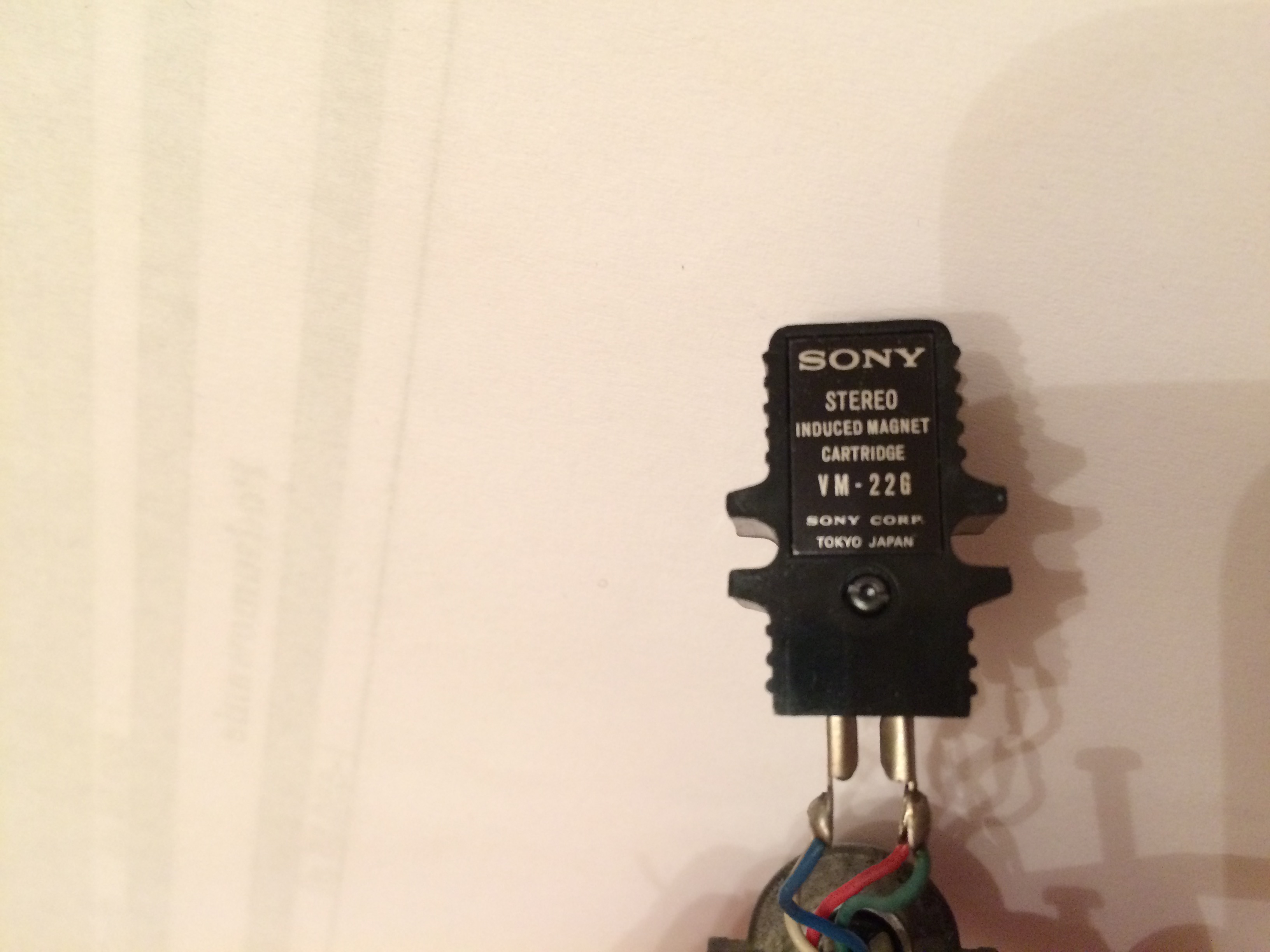

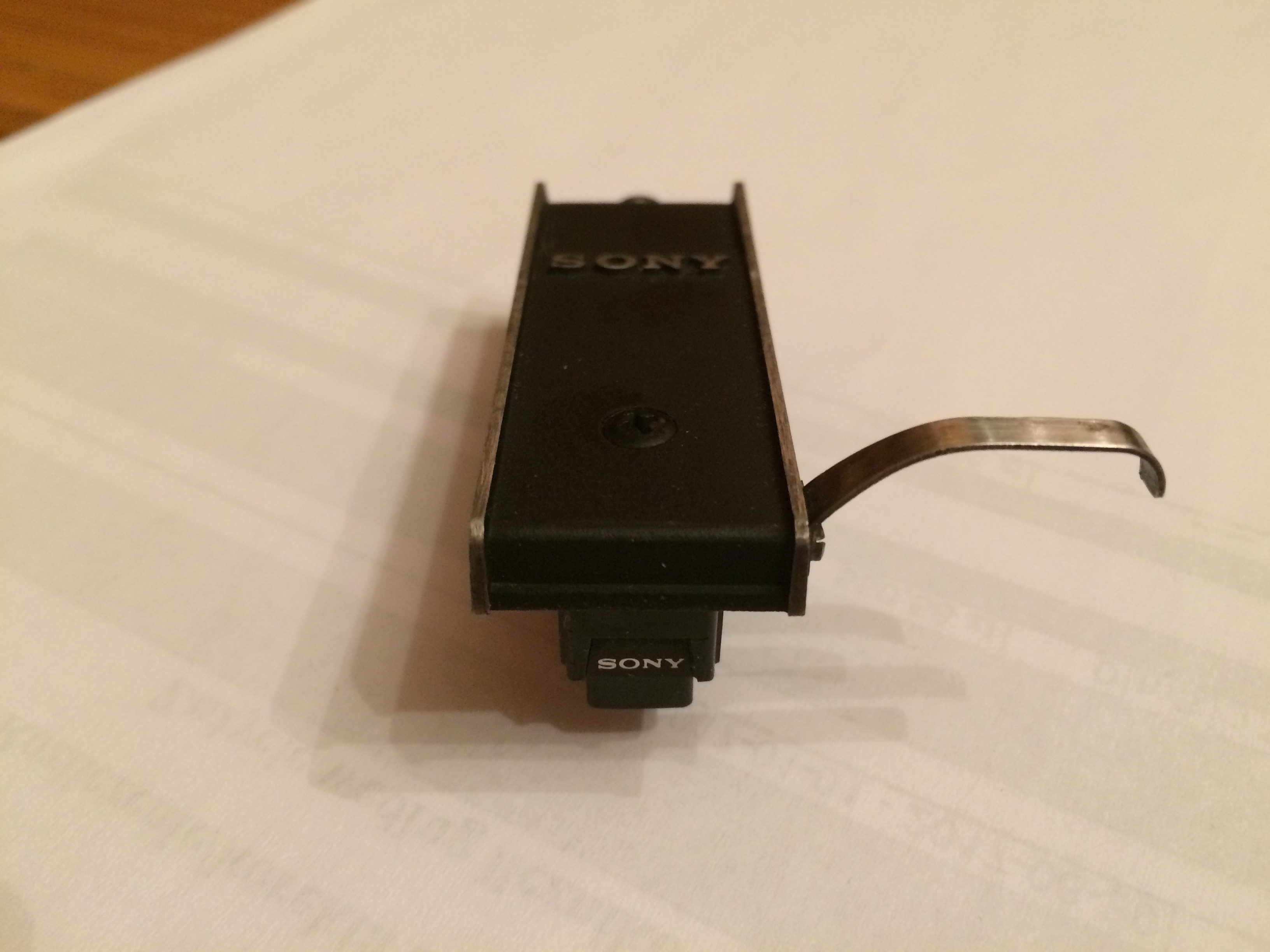

Okej, za radą Sindsoron zdjąłem ją z headshella i zobaczyłem jak wygląda góra. Wszystko się stało wtedy jasne :D
Sony VM-22-G
Chyba szału nie ma?

Posty: 45554
Re: Jaka to wkładka?
#885
Nie wiem co masz na myśli przez "szał", ale jest to dość podstawowa wkładka, tak.
