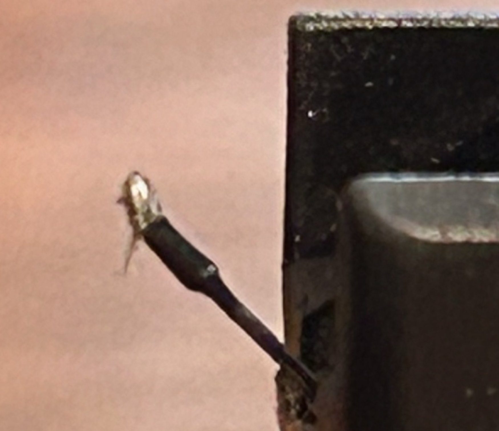

Takie cuś znalazłem na alledrogo:
https://allegrolokalnie.pl/oferta/wklad ... enza-black
i nie sądzę abyś Ty to robił, ale w ogłoszeniu pada twoje nazwisko, to pomyślałem, że wkleję.

No to taki dziwny post trochę. Takie "ej czy ty na pewno miałeś takie zlecenie? bo ja nic nie słyszałem"
Ale niech Canti się wypowie. Byłoby zabawnie jakby ludzie już używali samej "marki" Tomka przy sprzedaży towarów których wcale nie miał na warsztacie.

O rany ale Frankenstein

Wojtek, jak zawsze zaczepnie
A czy widziałeś zdjęcia tej igły?

Nie, nie patrzyłem. Retip to retip

No wygląda jakbym ja swoimi paluszyskami robił

Ehe, to pa na to:
Mam nadzieję, że Tomasz @Cantilever nie ma z tym nic wspólnego.
