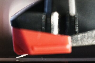

Co powiecie na takie VTA/SRA?
AT 95ML
Bawic się w korekcję czy zostawić?

Post autor: Peliks »
Na foto wygląda jakby ramię było sporo za wysoko.
Zrobić lepsze zdjęcie tego powiększonego fragmentu. W tej chwili wydaje się, że wkładka ma tył za mocno w górze, ale nie wiem, czy to nie jest efekt zniekształcenia obrazu.

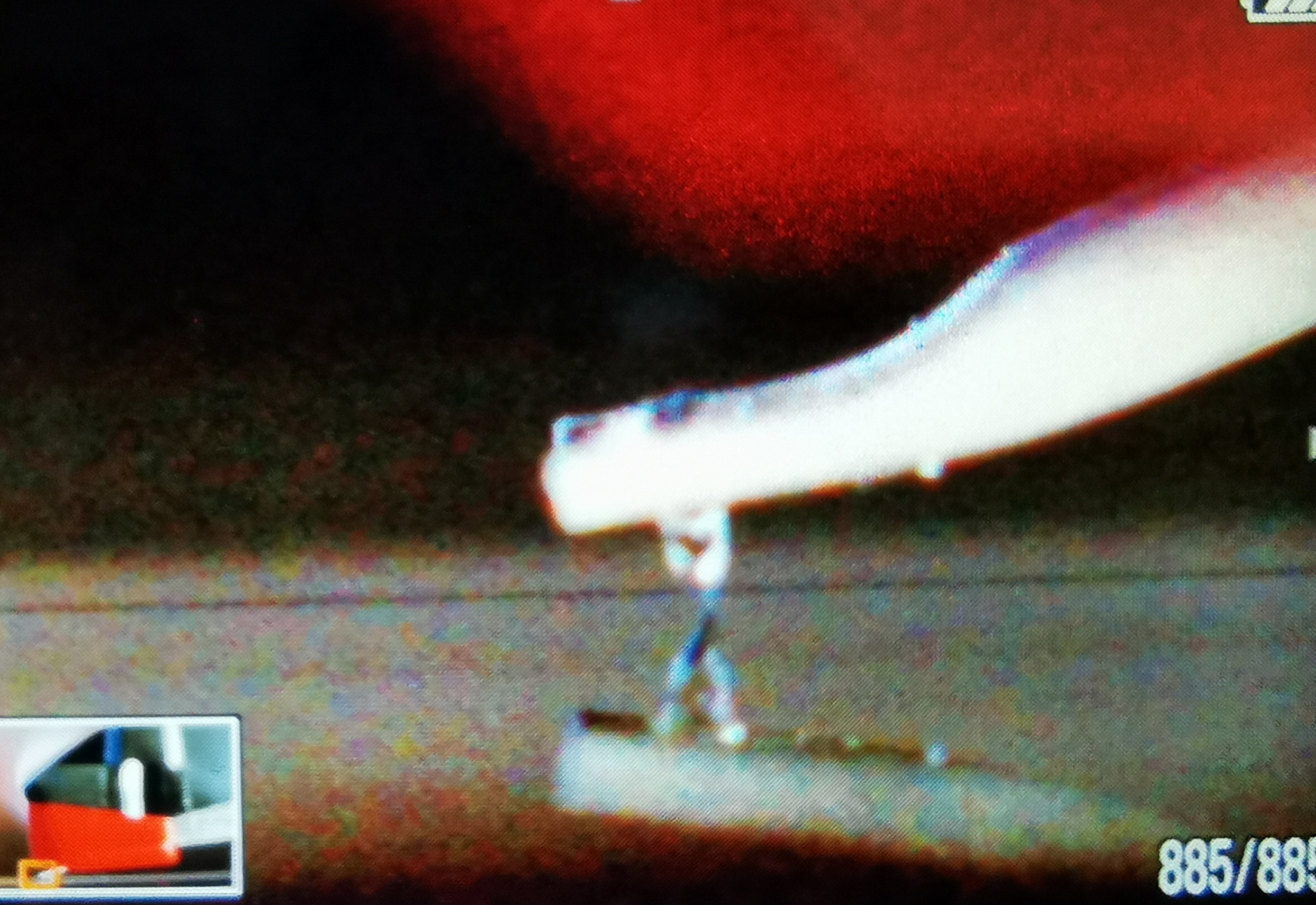

Tu powinno być lepiej widać, na końcu jest taki jak gdyby grzebień coś zbliżonego do Micro Ridge wkładki Dynavectora DV20X2.
Oczywiście zdjęcie z szerszej perspektywy ramienia i wkładki i jego ułożenia w stosunku do powierzchni płyty może dużo wyjaśnić.
Jeśli faktycznie to taki szlif o igła powinna być pionowo.

VTA raczej się bezpośrednio nie ustawia. Ramię ma być równoległe to płyty i tyle. Z przypadkowej fotki ciężko to ustalić bo tu perspektywa gra rolę.
Kupić przezroczysty blok z kreskami lub wydrukować sobie szablon z liniami poziomymi.
Natomiast potem można próbować ustawiać SRA ale to już większy hardcore. Trzeba tam machnąć odpowiednie zdjęcie tipa igły i na podstawie tego ocenić jej odchyłkę od pionu (odpowiedniej części igły w zależności od typu szlifu), ale zdalnie dla kogoś kto tego nie czuje w jednym zdaniu ciężko to przekazać. Można to wtedy korygować jakimiś podkładkami pod przód lub tył wkładki. Zgranie tego i inie rozjechanie geometrii może być ciężkie.
Gdyby samym uniesieniem wysokości ramienia chcieć ustawić bezpośrednio VTA lub SRA to po pierwsze jest szansa że na koniec ramię nie będzie poziomo. Poza tym sam zakres zmian jest niewielki. Dla ramienia 9'' uniesienie kolumny ramienia o 4mm da zmianę kąta o 1 stopień. Nie wiem czy są ramiona które pozwolą na zmianę o 3 lub więcej stopni w takim wypadku. A już z kolei wypatrzenie różnicy kąta o 1 czy 2 stopnie z samego zdjęcia tylko przy użyciu oczu, dla mnie jest niewykonalne. Ok jeżeli szukamy kąta 90 stopni ew 45 to na zasadzie symetrii można powiedzieć że taki jest lub nie jest. Ale inne na oko to raczej ciężko. trzeba po prostu zmierzyć zdjęcie.
