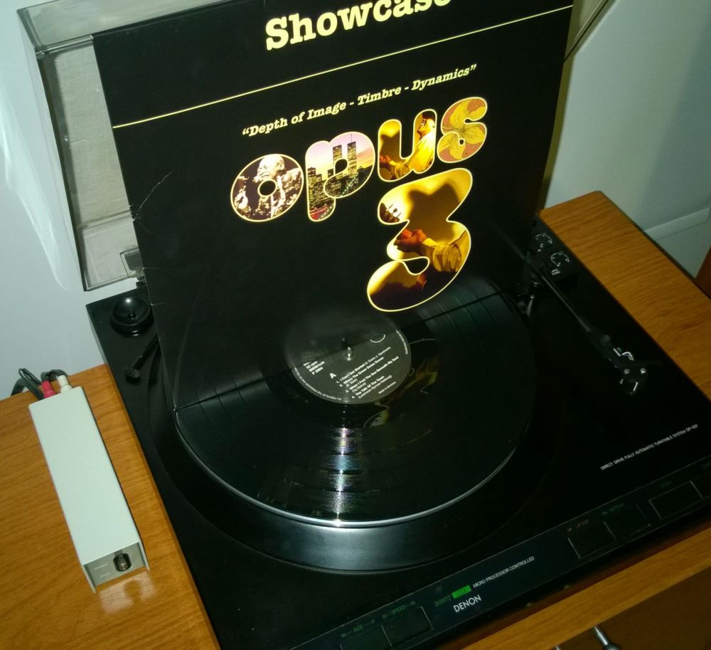

Regsoft pisze: TO JAKIŚ POTWÓR
Kurier jak go targał na czwarte piętro mało zawału nie dostał :D

Regsoft pisze:Kwestia ciężkiej wkładki Denon DL-103 w gramofonie DP-35F. Nie usłyszałem żadnych niewłaściwych efektów takiego połączenia.
No i tu już dupa. Nie słyszałeś bo nie porównałeś. Opierasz swoją opinię wyłącznie na wrażeniach. Nie porównujesz. Chyba że się mylę, ale z tekstu tak wynika. Czyli przeczysz założeniom testu.
Regsoft pisze:Przeciwwaga ma jeszcze zapas,
No to akurat o niczym nie świadczy. Ciężka wkładka, z tego co wiem, to nie jest kwestia jej wagi. Bardziej podatności. Nie jestem pewien tego co napisałem. Warto to uściślić.
A tyle już było pisane na temat EM ramienia i dopasowania pewnych wartości. Czasami lepiej pozostać na AT 95 bo szkoda kasy.

chudy_b pisze:No i tu już dupa. Nie słyszałeś bo nie porównałeś. Opierasz swoją opinię wyłącznie na wrażeniach. Nie porównujesz. Chyba że się mylę, ale z tekstu tak wynika. Czyli przeczysz założeniom testu <...> Ciężka wkładka, z tego co wiem, to nie jest kwestia jej wagi. Bardziej podatności. Nie jestem pewien tego co napisałem. Warto to uściślić.
Masz rację. Testy związane z połączeniem DL-103 z gramofonem są nędzne. Faktem jest, że z zasadzie test dotyczył wzmacniaczy i przedwzmacniaczy. Po to je kupiłem aby wyrobić sobie zdanie. I znalazł się chyba w niewłaściwym miejscu forum. Z DL-103 było inaczej. Po prostu mi się zamarzyła. Gdyby to połączenie nie wyszło to być może kupowałbym kolejny gramofon. Zaryzykowałem mimo różnych opinii ale miałem też informację od ludzi którzy mieli dokładnie takie połączenie. Próbowałem doczytać na forach jak miałby brzmieć efekt niedopasowania do ramienia i próbowałem to usłyszeć. Ba nawet go wmówić rodzinie. Inny pomysł to oczywiście porównanie do źródła cyfrowego (flac 24/192 przez Audiotraka na światłowodzie lub podobnie brzmiący DAC w Denonie). Przełączałem głównie na "Raid Across The River" bo za mało mam materiału na winylu aby znaleźć dobre odpowiedniki cyfrowych sampli. Przede wszystkim muszę kupić sobie więcej dobrze brzmiących akustyków. Inne próby już raczej zahaczają o "śmierdzący pokój" bo dotyczą porównania z innymi wkładkami (DL-60 na nowym eliptyku JICO i P24 na nowym oryginalnym sferyku) ale oczywiście nie w locie. Tu jednak nie powiedziałem jeszcze ostatniego słowa. I'll be back ... :mrgreen:
PS. Kurcze. Wielu powtarza o bardziej lub mniej mitycznych problemach z rezonansem ramienia ale gdzie mam ich szukać w samym dźwięku? Przecież to gra cudnie. Żona kończyła fortepian w szkole muzycznej i parę akustycznych koncertów w życiu zaliczyła. Może po prostu nie jest to poziom na którym jestem w stanie operować? :?

Pawelec pisze:zauważyłem różnicę w zachowaniu ramienia i wkładki
Jak to brzmiało w muzyce?
Pawelec pisze:Najprościej przekonać się zabawą z dobrą płytą testową
Nie napisałem ale w kwestii jakości najbardziej zależy mi na kameralnych nagraniach akustycznych. Głównie porównywałem na poniższym samplu ...
PS. Muszę coś zrobić z tym kolorem trafo Denona albo wywalić go za szafkę :D
Posty: 44678
Sens utrzymania wkładki MC przez pryzmat PRE ...
#89
Co do rezonansu to to jest tak jak z próbą sonicznego wyłapania zużytej igły nie mając wprawionego ucha :) Z tego względu, bez praktyki, raczej nie wyłapie się niepożądanego efektu słuchając płyt muzycznych. Od mierzenia rezonansu w sensie praktycznym są płyty testowe z odpowiednio spreparowanymi ścieżkami.
Czytałem opinie ludzi którzy np. wieszają ciężkie wkładki na lekkich ramionach (i vice versa), na granicy możliwości wyważenia. Nie robią sobie z tego tytułu problemu bo "gra dobrze". A to czy w prawidłowej konfiguracji może zagrać lepiej, tak jak o tym wspomniał Pawelec... kto by się tym przejmował? :morda:
Tu już wchodzimy coraz głębiej w niuanse ustawień i podejścia różnych ludzi do hobby :)
Ja nie jestem zwolennikiem mówienia ludziom o "jedynych słusznych drogach" zajmowania się tym tematem, jeśli wiem że są zadowalające alternatywy.
Gorzej jeśli ich nie ma, a druga strona nie zdaje sobie z tego sprawy :morda:
