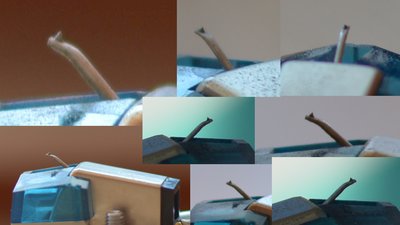

caveas pisze:Kupiłem sobie:
http://allegro.pl/obiektywy-3w1-do-tele ... 11689.html
I widać wszystko.
Zagadka poza tematem:
Co to za igła i przetwornik? (odpowiedzi typu brudna, krzywa są retoryczne :naughty: )
Posiadaczom wag, docisków, poziomnic polecam. :happy-cheerleaderkid:
Czy to zdjęcie zrobione za pomocą tego obiektywu?
caveas
Posty: 606
Rejestracja: 07 sty 2015, 18:32
Gramofon: Telefunken CS20
Re: Igła-Agonia- czyli jak zdiagnozować koniec żywota igły?
#77
Post autor: caveas »
...Tak a dokładnie nasadką macro.

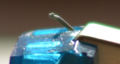

Witam serdecznie od niedawna jestem posiadaczem ślicznego gramofonu Fisher MT-6350.
Mam taki kłopot wszystkie moje płyty mają problem z odtwarzaniem stereo tzn: w trakcie odtwarzania kanały na zmianę buczą itd.
Zdaję sobie sprawę że płyty mają ponad 25 lat nie miały łatwego życia i aktualnie nie mam żadnej nowej żeby sprawdzić czy to na pewno ich winna.
W trakcie zakupu słuchałem płyty sprzedającego i nic takiego się nie działo.
Dzięki Wojtkowi wiem, że Wkładka zastosowana w tym gramofonie to Nagaoka MM-321B. Oczywiście na wymiany wkładek przyjdzie czas na razie pochłaniam wiedzę z forum. Mam jednak pytanie może warto by było wymienić igłę w końcu nie był by to wielki wydatek a sprzedający nie był w stanie powiedzieć ile ma aktualna. Zrobiłem co mogłem moim aparatem proszę popatrzcie, może zobaczycie coś na zdjęciach.
Dziękuję z góry za info.

Co ciekawe sam mogę odpowiedzieć sobie na posta dotyczącego stanu igły ! :shock:
Po założeniu do gramiaka nic nie gra ramie szaleje po płycie lol:
Ja nie zaczepiłem igły :) więc dokonała żywota ... cudownie, że na płycie starociu a nie na zamówionym ze stanów albumie B.B. Kinga :)

Ale gdy patrzę na zdjęcia aparatem i to ostatnie w kolejnym poście, to igła wygląda jak zjechana szlifierką, podczas gdy na zdjęciach aparatem wygląda na bardzo dobrą.

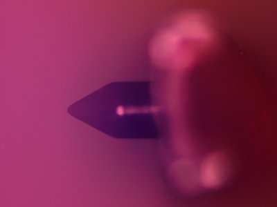

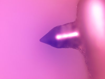

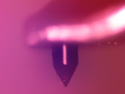

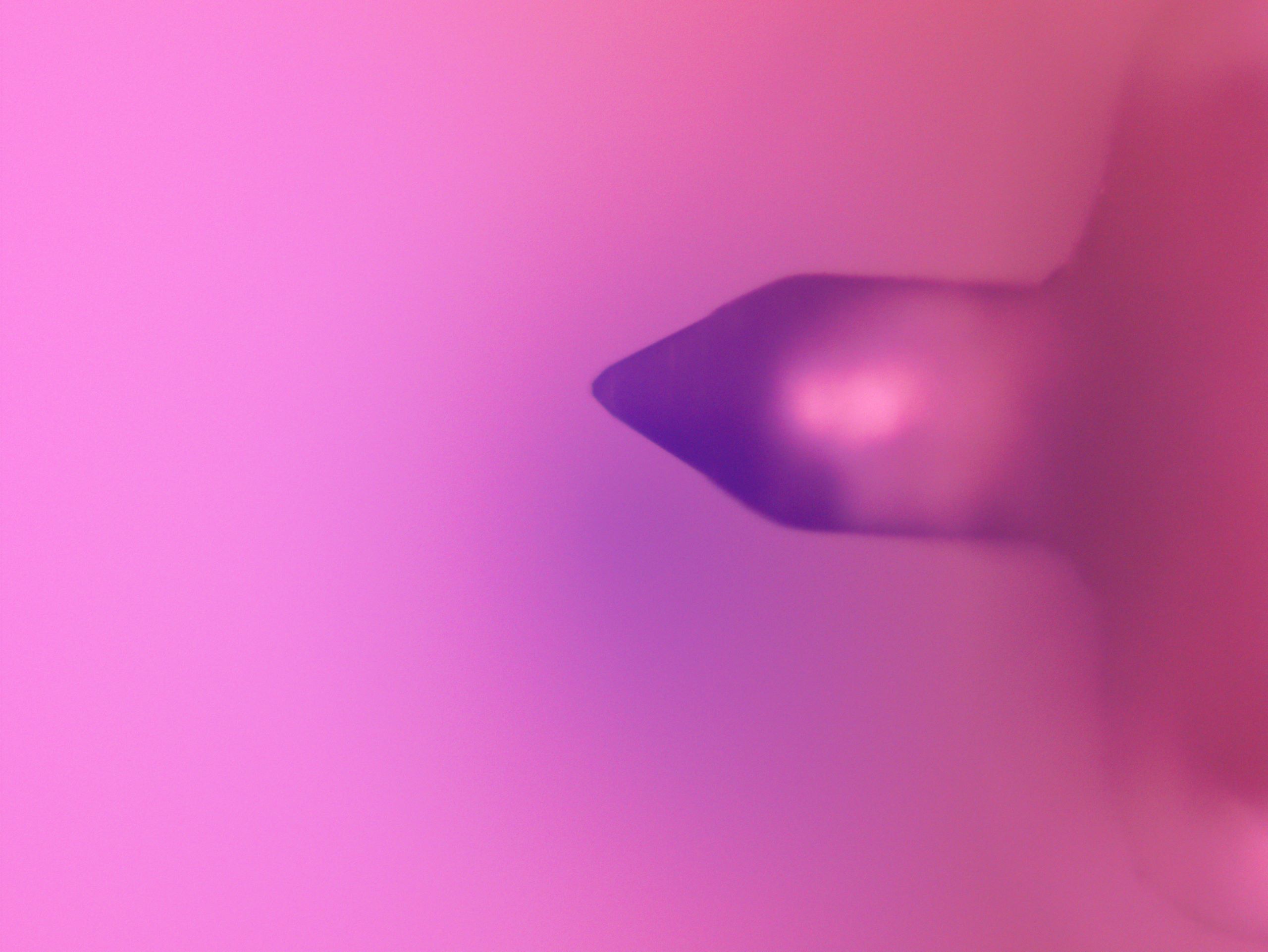

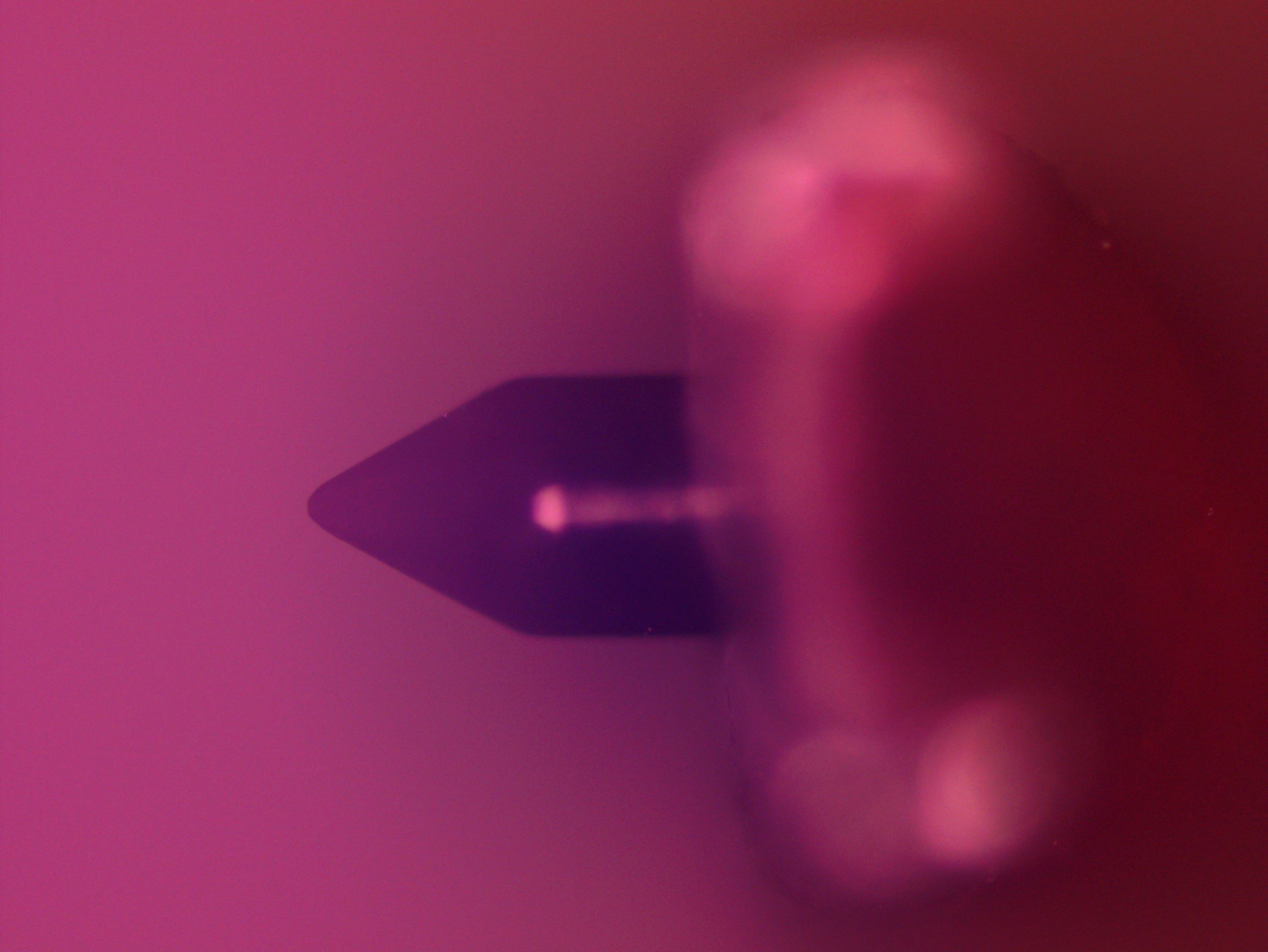

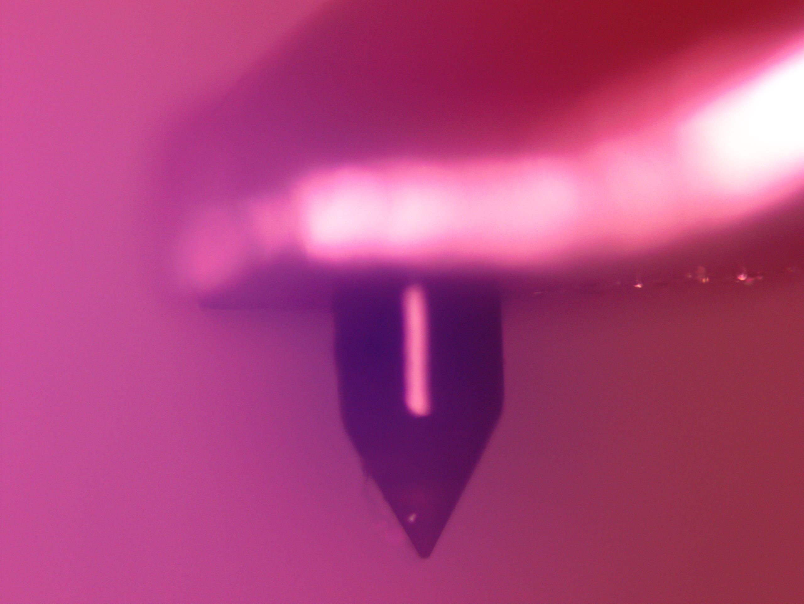

Udało się w pracy uruchomić mikroskop z kamerą więc postanowiłem obejrzeć jak wyglądają dwie igły, które z rożnych powodów uznałem, za nie nadające się do użytku.
Pierwsza to oryginalny sferyk do SHURE M75 montowanej w Dualach, czyli DN 325. Igła przyszła razem z zakupioną wkładką z demobilu, czyli zgodnie ze sztuką do wymiany. A oto jak wygląda:
Widziana z przodu
Igła DN 325 widok z przodu
Widziana z boku
Igła DN 325 widok z boku
Druga to eliptyczny zamiennik do tej wkładki Made by Stylus Co. Japan z Wamatu po rocznym użytkowaniu, jakieś 300h odtwarzania czyli także kwalifikująca się do wymiany:
Widziana z przodu
Igła SHURE N 75 ED z Wamatu widok z przodu
Widziana z boku:
Igła SHURE N 75 ED z Wamatu widok z boku
Na moje oko ani jedna ani druga nie wykazują oznak zużycia! Czyż nie?
Posty: 45651
#86
Jaculek pisze: ↑
14 lut 2019, 12:54
Zdradzisz jakich? :)
Jaculek pisze: ↑
14 lut 2019, 12:54
A to wg kogo?
Jaculek pisze: ↑
14 lut 2019, 12:54
A jak chcesz rozpoznać oznaki zużycia na takich zdjęciach, przy takim powiększeniu? :)
Że czubek odpadł? ;)
Kliknąłeś w miniaturki?

Jaculek
Posty: 2438
Gramofon: Dual 704, 721
Lokalizacja: Świętochłowice
#89
Post autor: Jaculek »
Czyli powiększenie za małe by dostrzec zużycie? Chyba jednak złe kąty pod którymi były oglądane... hmm znalazłem takie coś:
http://www.micrographia.com/projec/proj ... ny0300.htm
Przyjrzę się jeszcze raz pacjentom.
Posty: 45651
#90
Takie ocenianie zużycia pod mikroskopem to ciężka sprawa, szczególnie jak zużycie jest niewielkie, a nie że chodzi o jakieś skrajności.
