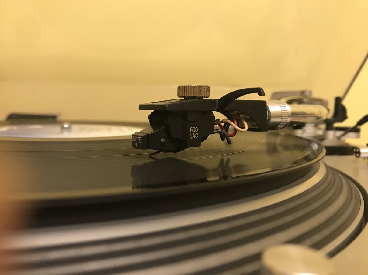

Wczoraj z kolei dotarła do mnie topowa koleżanka, czyli Empire 600 LAC ;)
Boronowy wspornik ze szlifem typu Line Contact
W pewnym momencie (druga połowa 70's) Empire zrezygnowało z licencjonowania Shibaty na korzyść własnego szlifu LC, nazywając go LAC.
Empire 600 LAC
Empire 600 LAC
Seria x00 (a później także x50 czy xx80 jako T4P) była kolejną generacją która zastąpiła 2000/4000, już w latach '80tych.
Zarazem była to ostatnia seria wkładek Empire produkowanych jeszcze w USA, aczkolwiek jednocześnie zaczęli przeplatać swoją ofertę wkładkami budowanymi przez m.in. Piezo/Azden, Ortofona (seria VMS) czy Namiki (jak np. Empire 900GT który jest bratem bliźniakiem Philipsów GP-4xx mk3) :)
Straszne kombinacje, krótko mówiąc.

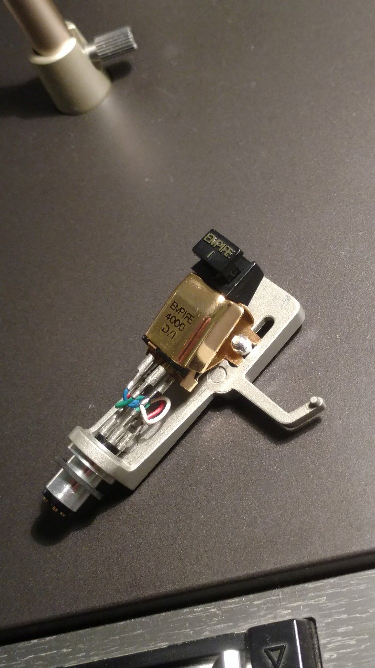

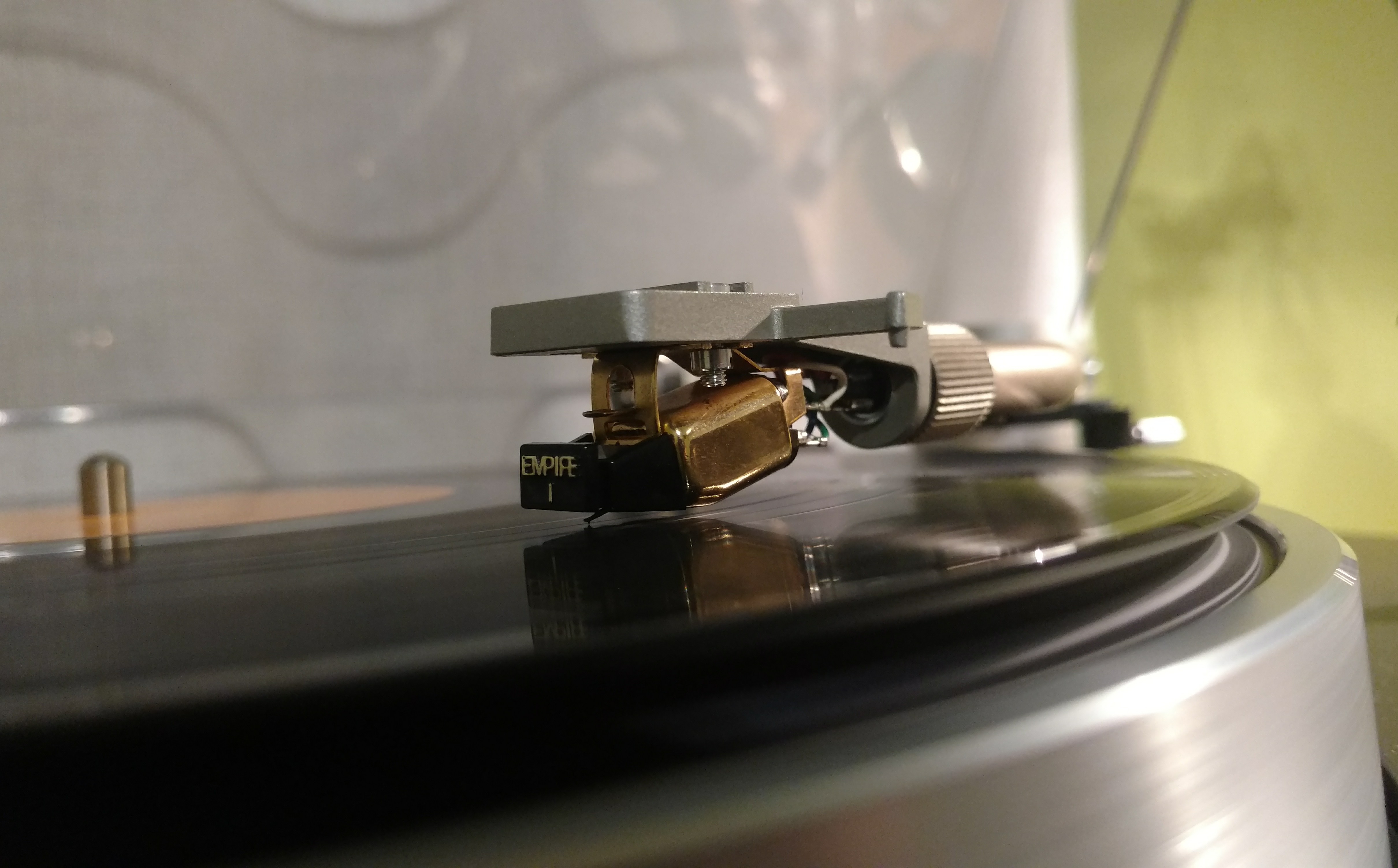

Empire 4000/DI
Ostatnio sporo było wkładek Empire, czemu by nie powiększyć Imperium o kolejną :violence-blades:
Nie mam tak dużego doświadczenia jak wielu forumowiczów, ale osobiście lepszej "MM-ki" jeszcze nie słyszałem :D
Wojtek dzięki ;)
