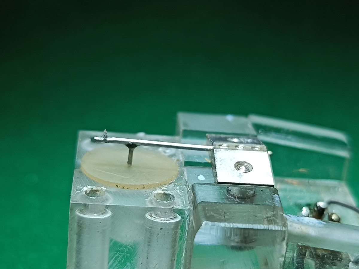

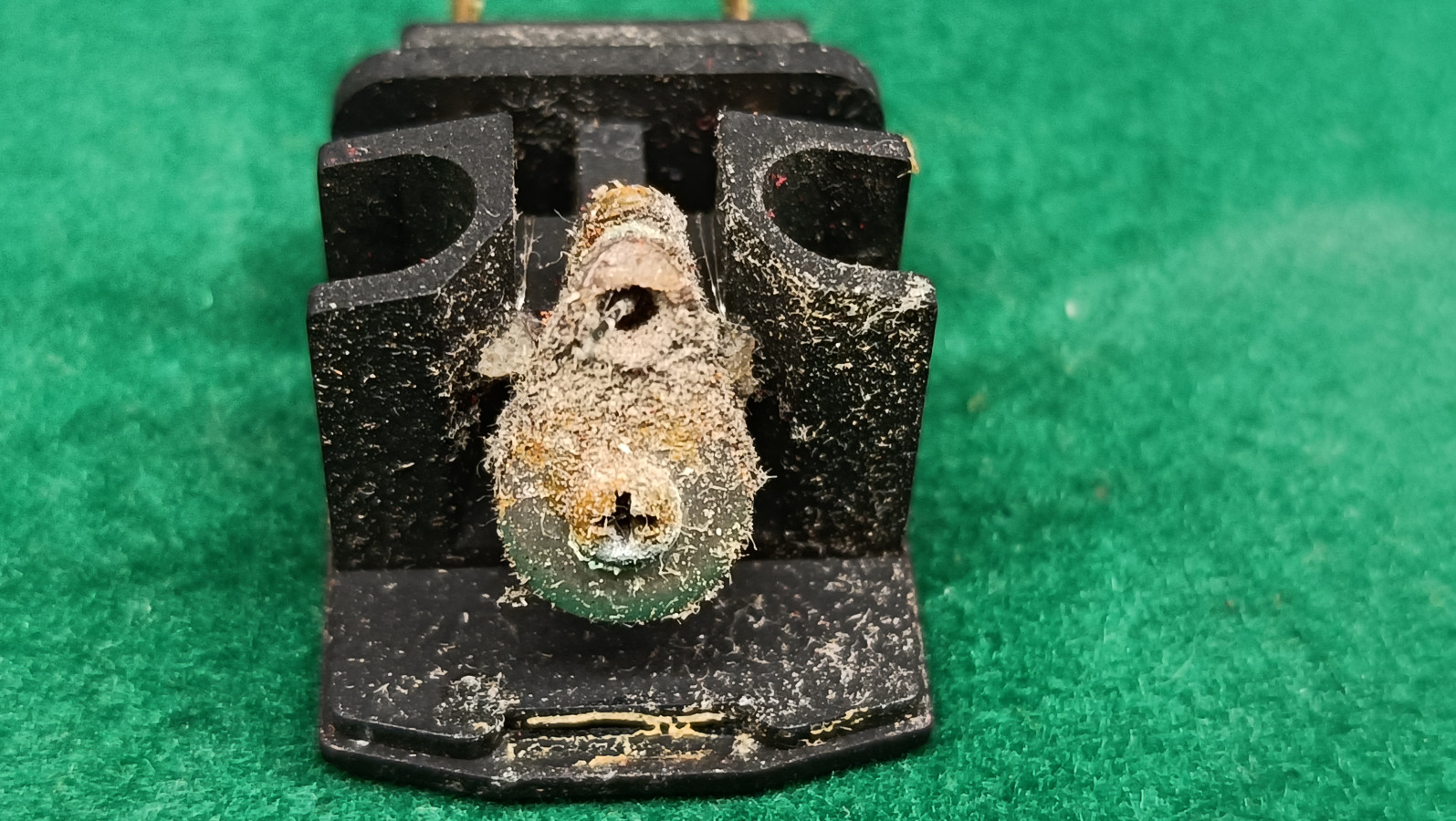

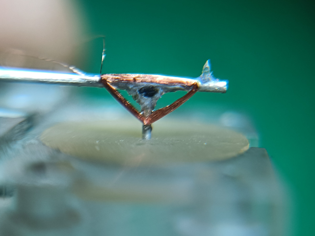

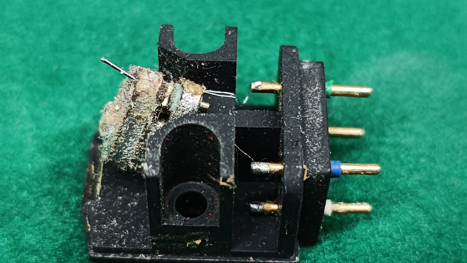

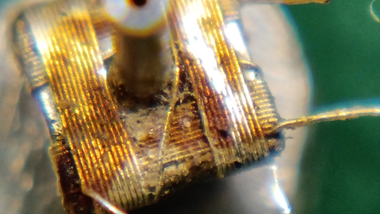

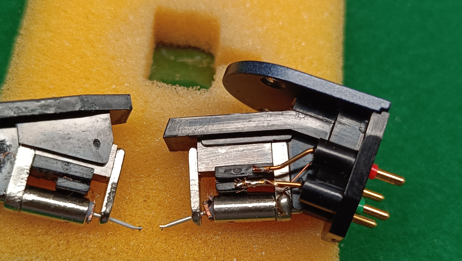

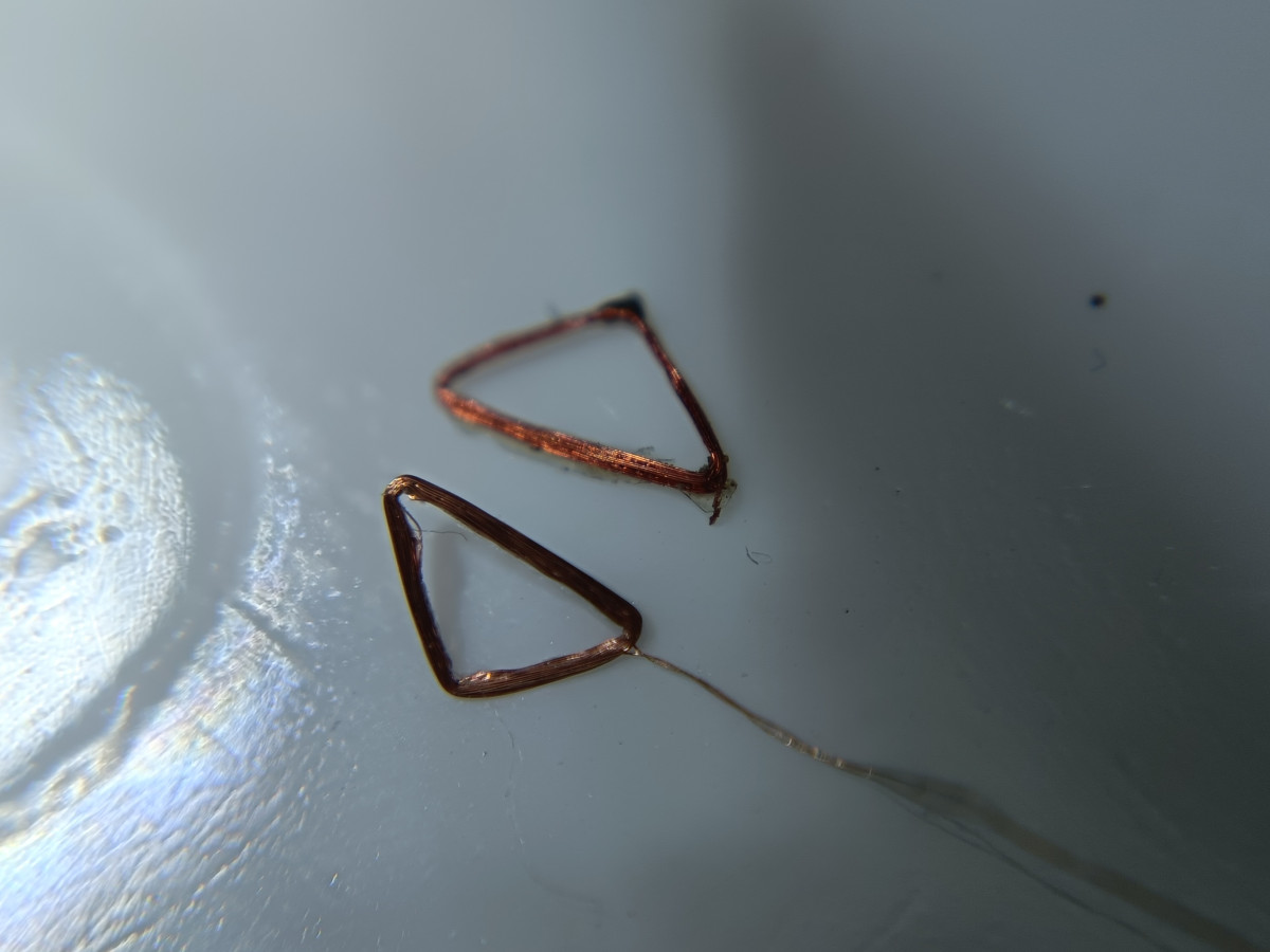

Neumann DST
Wymiana cewek.
Tylko te 6gr. nacisku :roll:

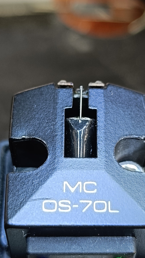

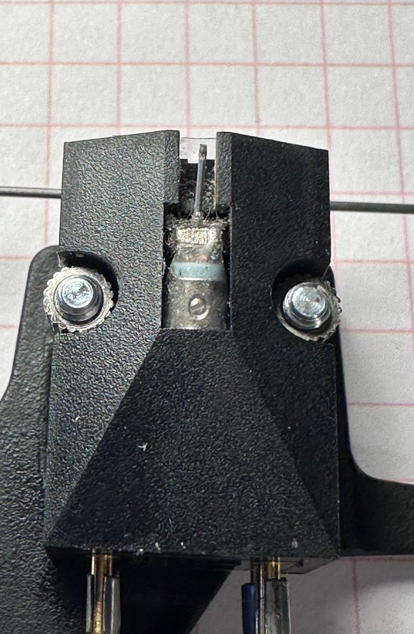

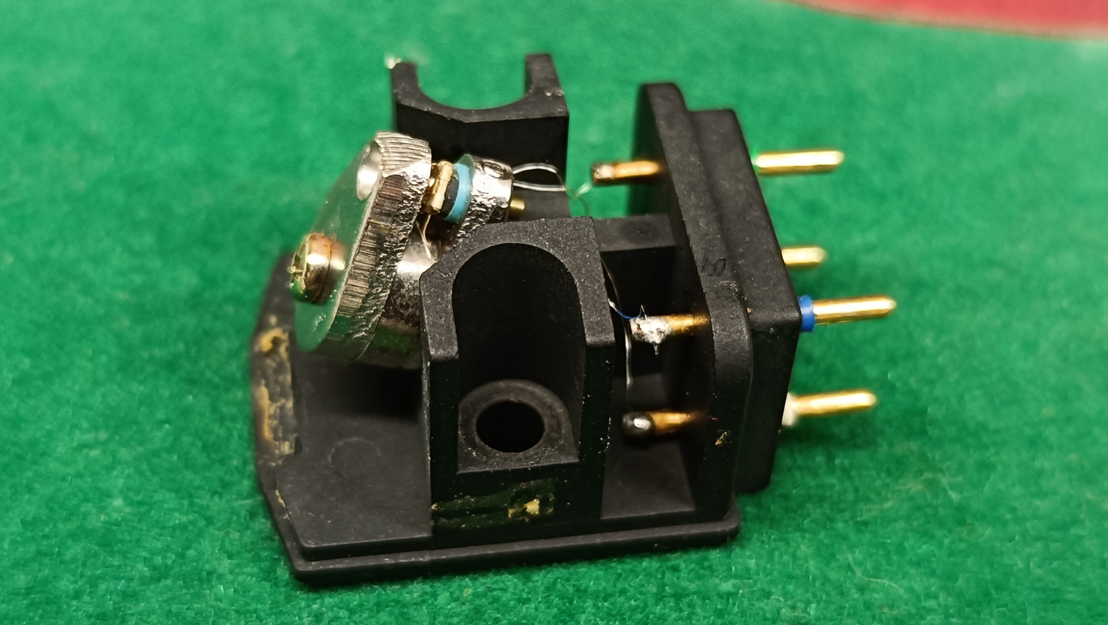

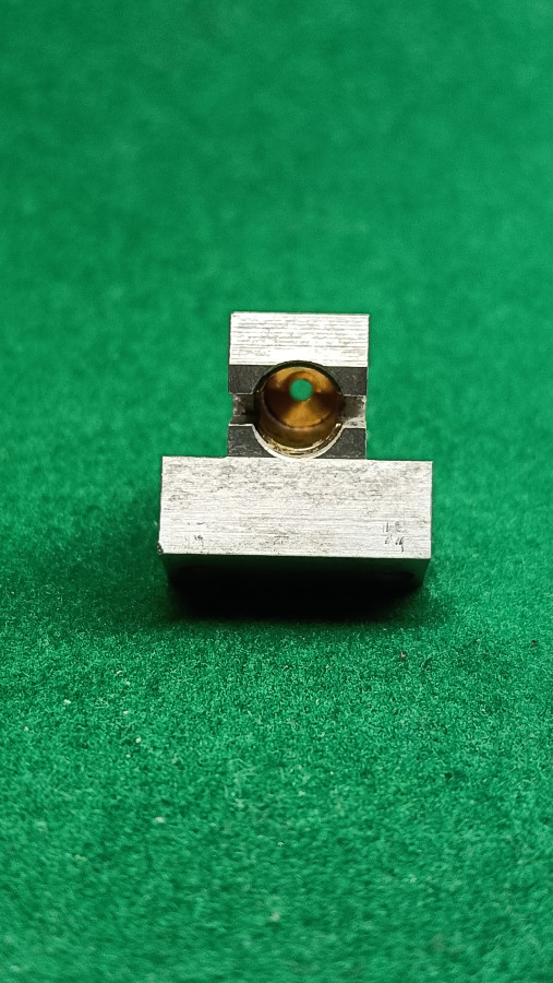

Osawa OS-70L
Wkładka wyczyszczona i z nową igłą MR.
Układ magnetyczy bardzo podobny do Linn i Supex.

#723
Osawa kiedyś współpracował z Nagaoką, a potem projektował wkładki m.in. dla Shelter.

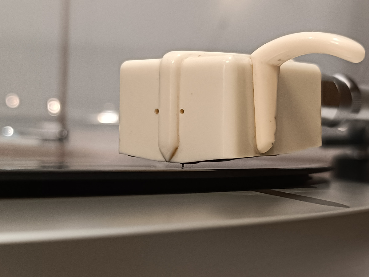

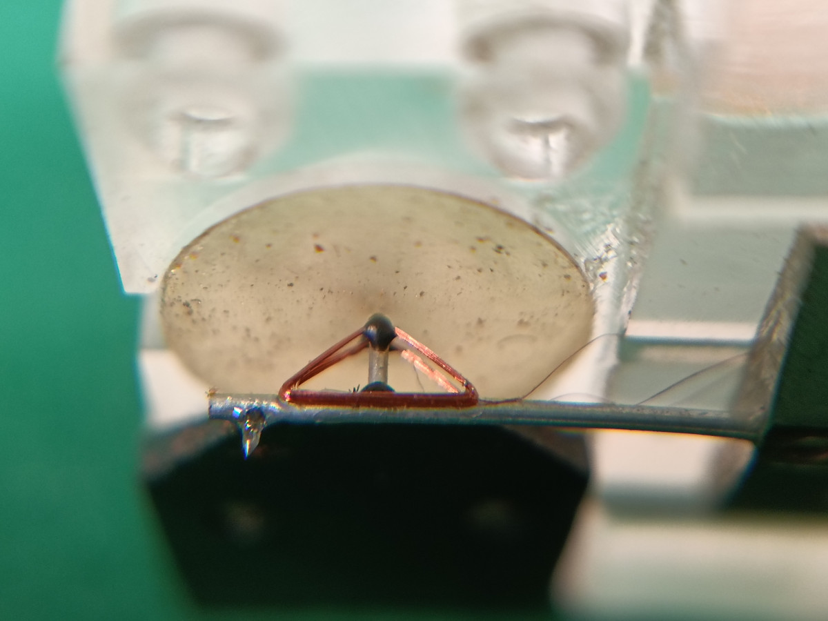

Shinon Titan
Ta firma używała do swoich wkładek generatory od Sony.

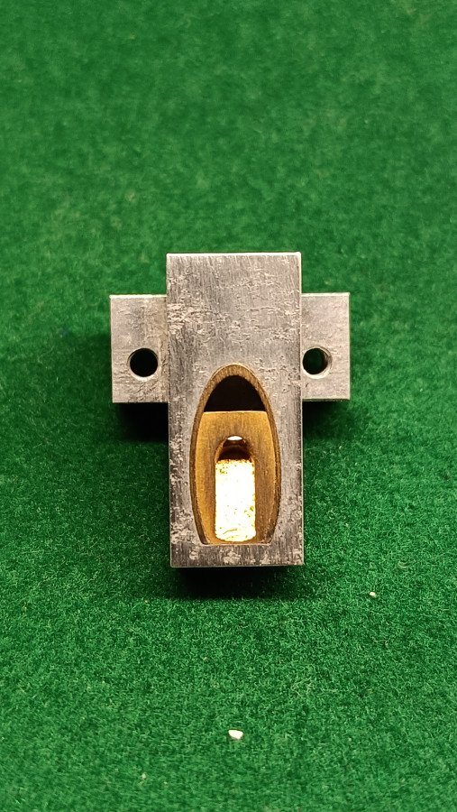

Kto to robi?
Po lewej Hana EL, po prawej Sumiko.

Proste - Excel.
Hana to marka należąca do Excel.
Sumiko to amerykańska marka, która niczego nie produkuje tylko zamawia w Japonii, od dawien dawna u Excel.

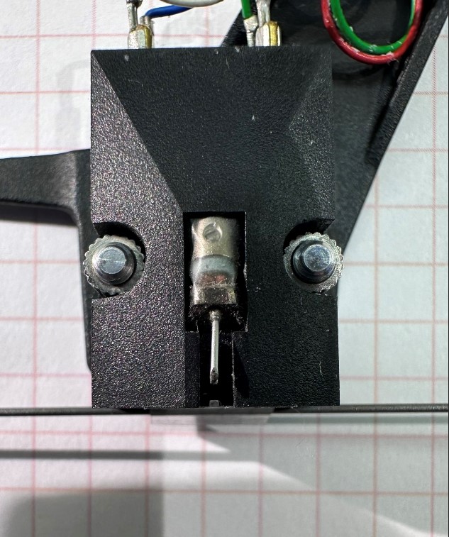

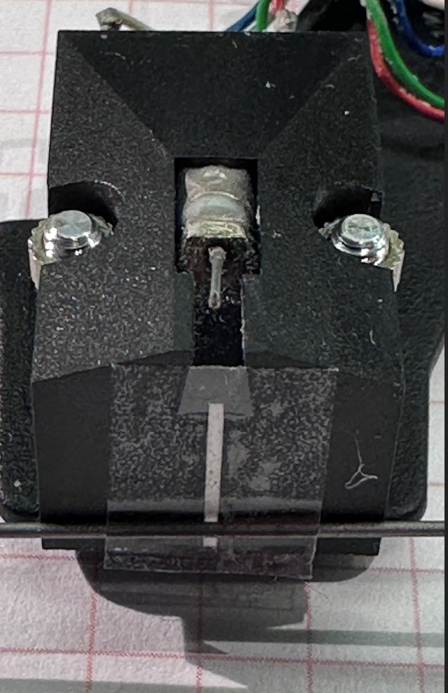

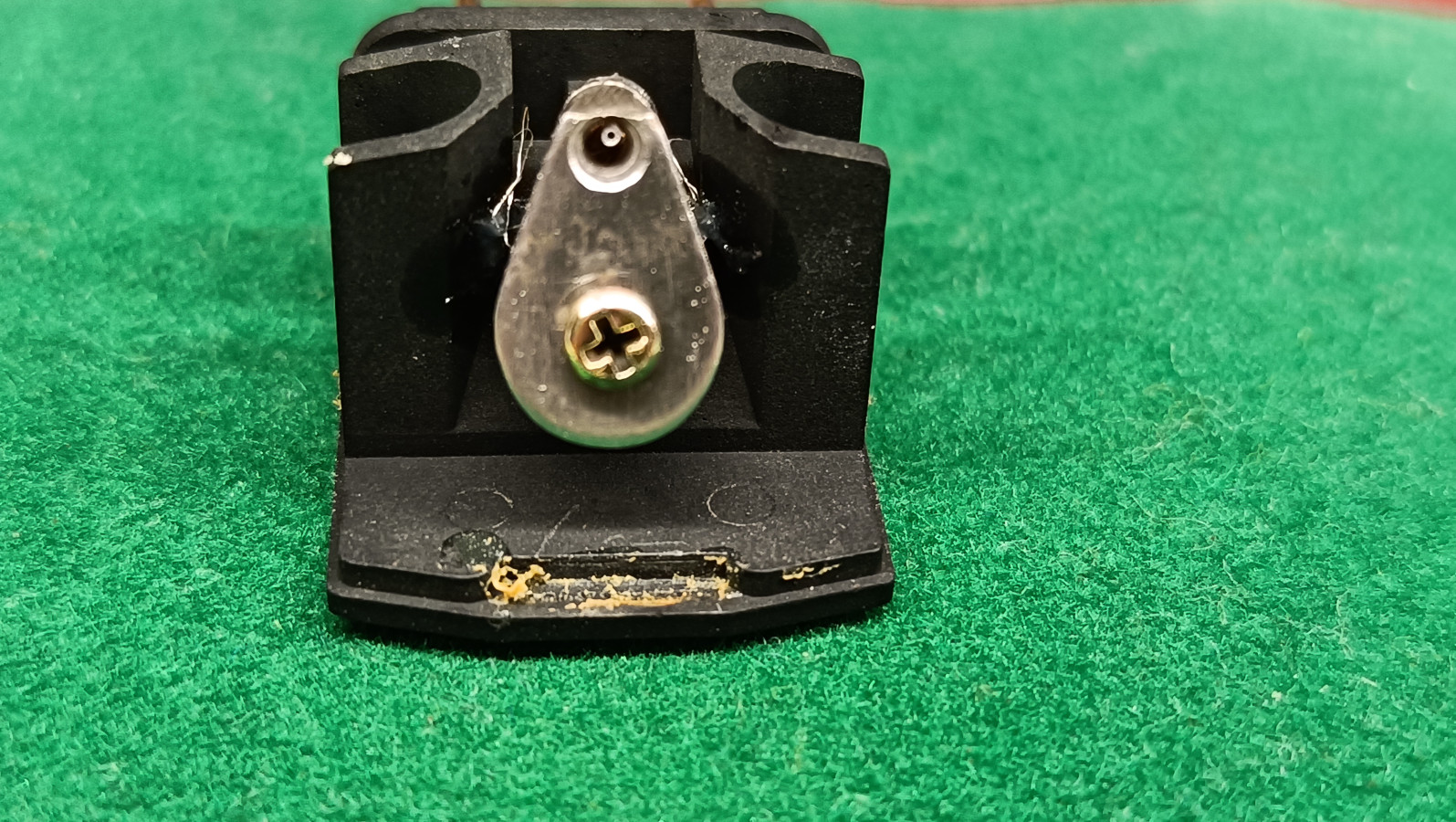

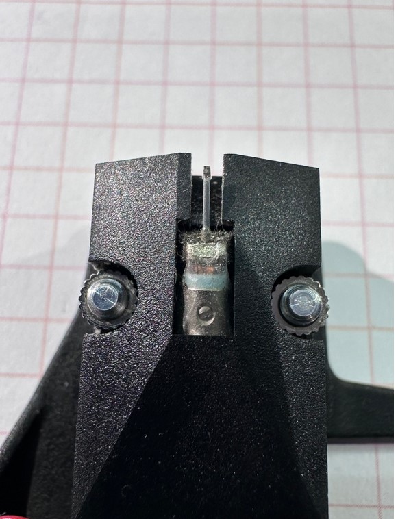

Przychodzę z pytaniem - na zdjęciach moja DL-103 - zacząłem się jej ostatnio przyglądać i wydaje mi się, że jednak jest wykrzywiona i nie była taka 10 lat temu (baaaardzo mało słuchałem przez te 10 lat).
Możesz rzucić okiem i ocenić czy to jest coś czym powinienem się martwić?
α β Σ Φ  Ω  μ π °C ± √ ² < ≤ ≥ > ^ Δ − ∞ α β γ ρ

Jest krzywa. Spróbuj delikatnie naprostować wspornik.

Zanim zacznę prostować to jeszcze dopytam się - czy to może być efekt źle ustawionego antyskatingu?
Posty: 45651
Re: Cantilever - naprawa igieł
#731
Może.
Piterski
Posty: 1535
Gramofon: Pioneer PL70LII
#732
Post autor: Piterski »
Wygląda na wygiętą do środka w kierunku szpindla, czyli albo opór na obrocie ramienia jest za duży albo wartość antyskatingu.
Jacek.TG
Posty: 34
Rejestracja: 11 mar 2018, 22:13
Gramofon: Akai AP-306C
#733
Post autor: Jacek.TG »
Moim zdaniem ta igła jest wygięta w stronę zewnętrznej krawędzi talerza, więc to raczej za mała wartość antyskatingu.
Krzysztof_M
Posty: 198
Rejestracja: 17 gru 2023, 23:28
Lokalizacja: Katowice
#734
Post autor: Krzysztof_M »
Zgadza się, ta igłą jest skierowana w stronę zewnętrzną i jak sobie poprzykładamy siłę do igły, to faktycznie musiałaby być siła antyskatingu za mała.
Tylko to nie pasują mi dwie rzeczy:
1) staram się ustawiać antyskating poprawnie, dysponuję tez płytami testowymi - ogólnie jak od linijki staram się (10 lat temu również),
2) to twarda wkładka - musiałbym to ustawić bardzo źle i katować bardzo długo - tak mi się wydaje.
Pozostaje hipoteza, że musiałem to jakoś inaczej wygiąć :(
Za chwilę postaram się to naprostować samodzielnie, trzymajcie kciuki :)
Krzysztof_M
Posty: 198
#735
Uffff, chyba się udało, ręce i oczy jeszcze sprawne, pomiarowo wkładka wychodzi tak jak wcześniej gdy ją ustawiałem.
Nadal mnie intryguje przyczyna skrzywienia, muszę to zgłębić.
W każdym razie gdyby nie ten wątek to pewnie wcale bym tego skrzywienia nie odkrył.
Dzięki za inspirację :)
