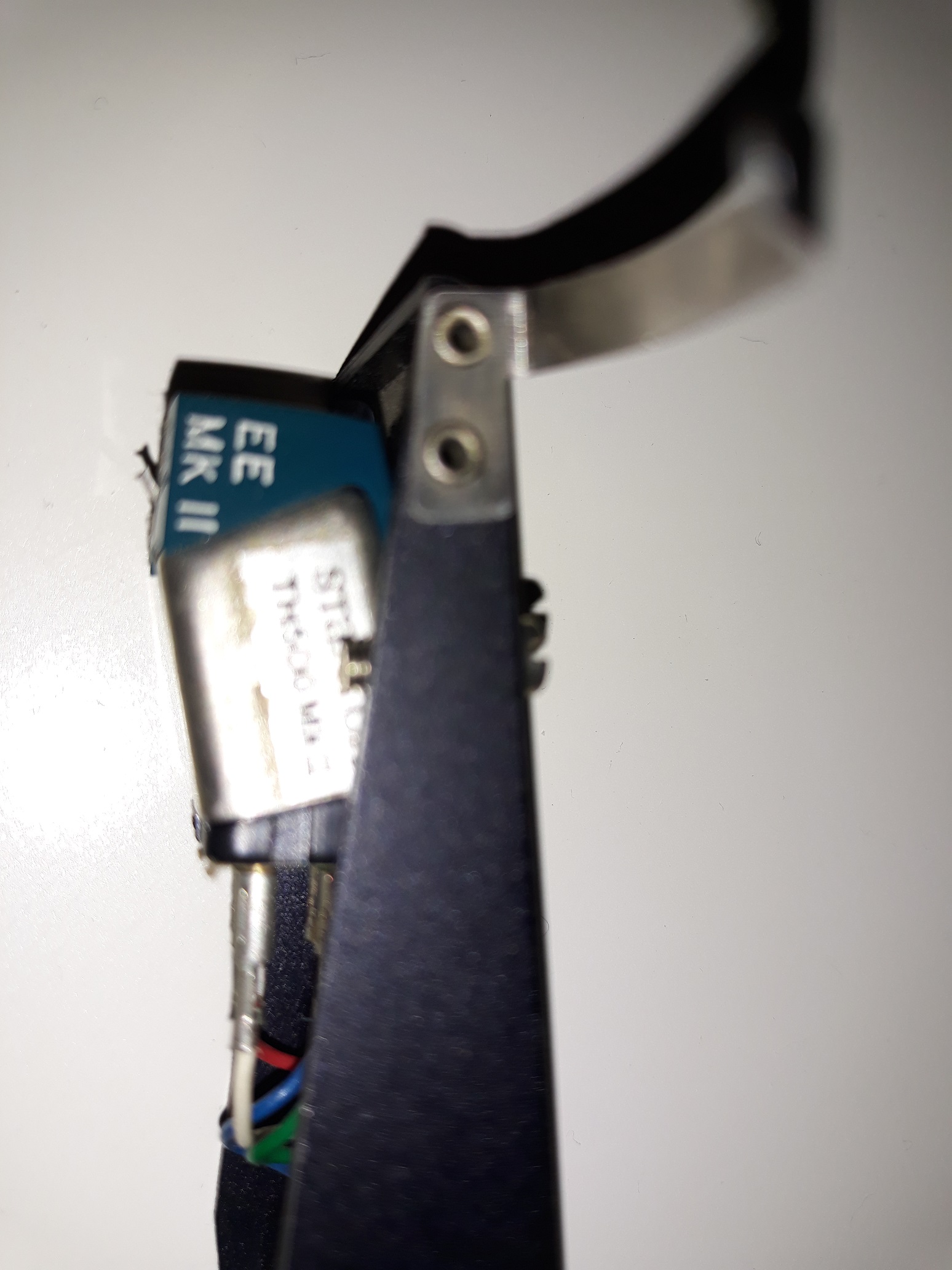

Stanton TH500MK2 i igła EE MK2
Czy to igła DJ??

Lukasz31 pisze: ↑
22 gru 2018, 17:46
Czy to igła DJ??
Nie. Znajdź specyfikację i się przekonaj :)

Wojtek pisze: ↑
22 gru 2018, 20:27
Hmm tylko gdzie szukać :oops:
Posty: 45651
Re: Pokaż mi swoją wkładkę
#697
Np. w google?
Katalog Stantona: http://lcweb2.loc.gov/master/mbrs/recor ... atalog.pdf
Znajdziesz tam opis i specyfikację wkładki Stanton 500EE mk II

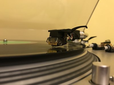

Elac ESG 896 H 24 Sp
Igła z borowym wspornikiem i szlifem vdH I
Najwyższy model serii ESG
Wygląda niepozornie, ale ciary przechodzą! :)

Wojtek pisze: ↑
22 gru 2018, 22:35
możesz wytłumaczyć na czym te ciary polegają, bo patrząc na wkładkę to średnia klasa :) chciałbym po prostu wiedzieć :>

ozii pisze: ↑
22 gru 2018, 23:42
Spoko.
Elaci tej serii charakteryzują się przede wszystkim brzmieniem analitycznym, z szeroką sceną i punktowym szybkim basem.
Poznałem się już wcześniej na ESG 793 z oryginalną igłą eliptyczną (wypożyczona) oraz ESG 796 z tanim eliptycznym zamiennikiem.
Natomiast z topową igłą mamy już dość drastyczną zmianę na plus w każdym z tych punktów.
Stąd te "ciary" :)
Moim zdaniem są to dzisiaj trochę zapomniane i niedoceniane wkładki.
Elac chyba nigdy nie celował z nimi w globalną dystrybucję, stąd znane są przede wszystkim w Niemczech i w Japonii.
Oryginalne igły robią się coraz rzadsze, ale na plus jest parę kwestii:
- dostępność zamienników, od prostych eliptyków po HE poprzez Shibatę a kończąc na SAS i neoSAS (te ostatnie oferuje tylko Thakker, zamawia u JICO)
- kompatybilność wsteczna z igłami z poprzednich serii Elac x55 czy x44
Cała seria ESG 79x to z grubsza to samo jeśli chodzi o generator.
Ostatni model 796, Jubileuszowy, dostał upgrade z podwójnego laminowania cewek na potrójne (innymi słowy: powodzenia w otwieraniu korpusu i naprawianiu przerwy :morda: ).
ESG 896 jako nowszy model również ma potrójny laminat, ale też zmieniony generator - indukcyjność względem 79x spadła z 450mH do 200mH.
Igły były tożsame i zamienne między sobą, choć 896 miał nieco niższą podatność (znak czasów).
Niektóre z tych rzeczy trudno było ustalić bo sami Niemcy na forach się potrafią mieszać w zeznaniach :D
Niemniej ESG 896 nie była ostatnim słowem Elaca jeśli chodzi o MMki...
Ale o tym już w kolejnym poście :morda: (charliez88, wstrzymaj może poszukiwania póki co :D )
Peliks pisze: ↑
23 gru 2018, 10:21
Na fotce wygląda jakby płyta lewitowała na talerzem około 1 cm :D
Mata na Technicsie ma mniejszą średnicę niż płyta + jest dość gruba, stąd pewnie to wrażenie :)
