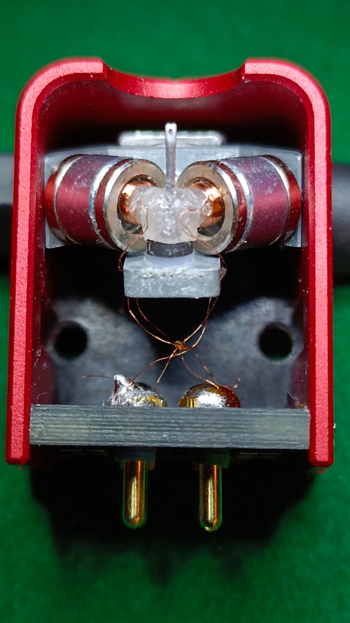

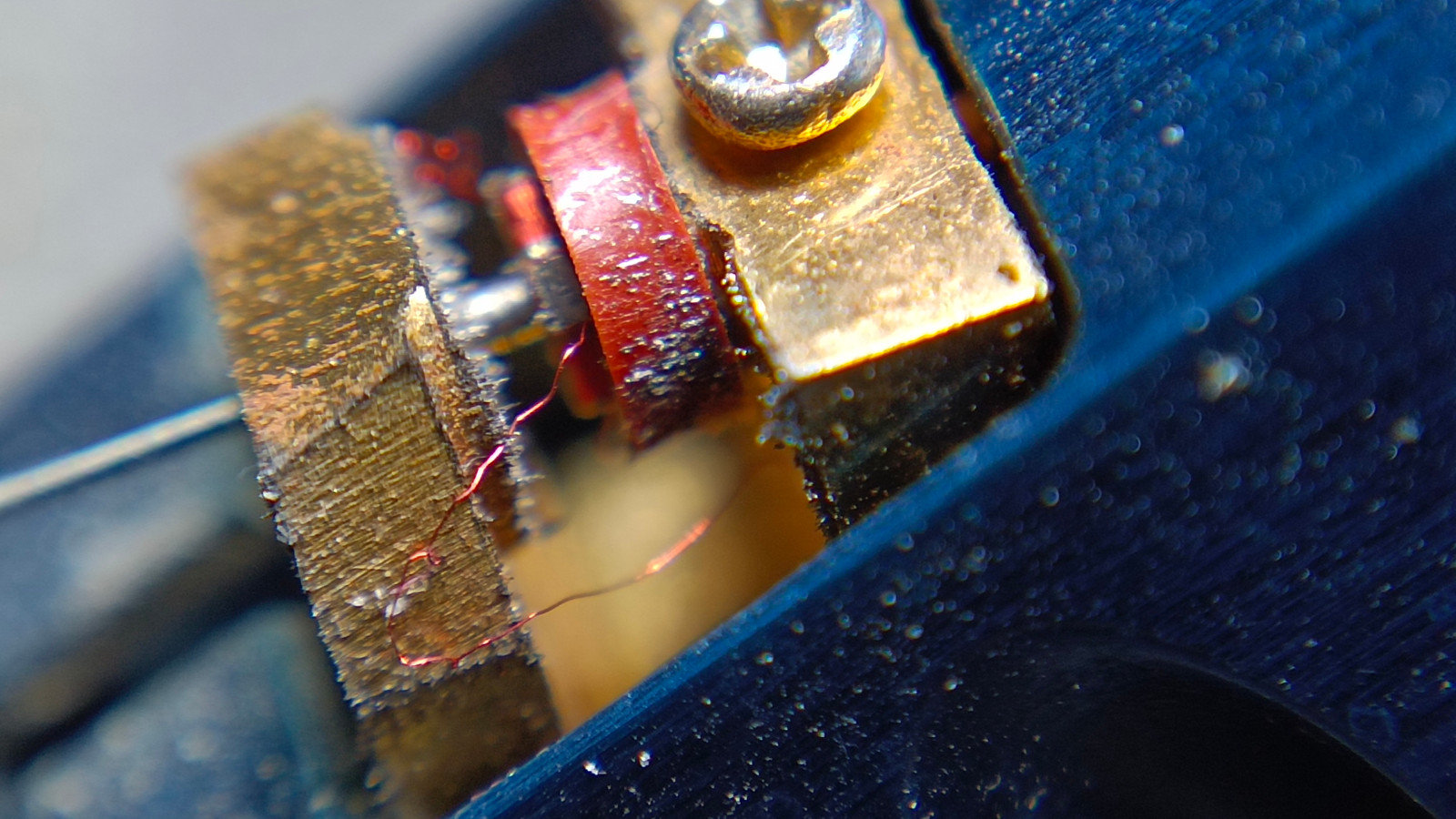

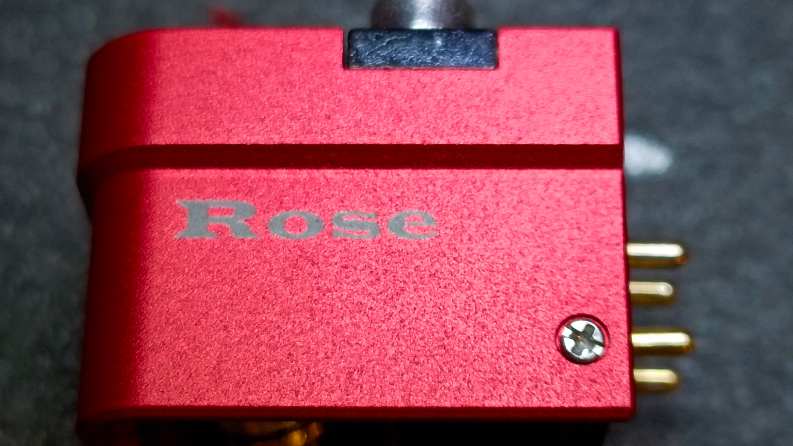

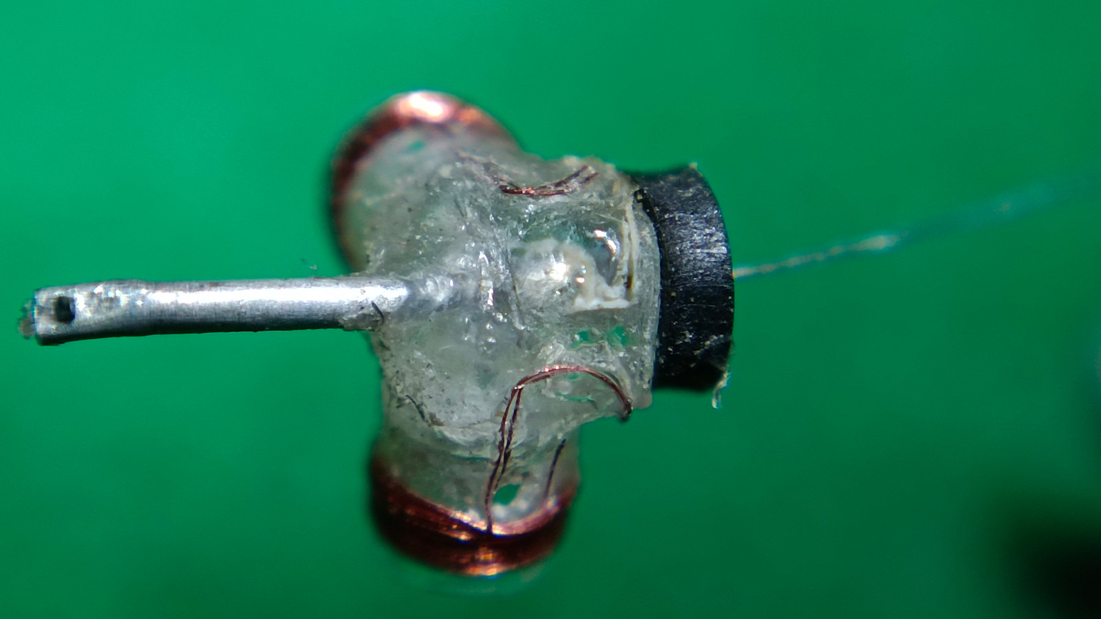

Allnic Rose
Cewki zostały usmażone przez przedwzmacniacz.
Drut użyty to Copper Clad Aluminium :think: choć Satin też robił cewki z aluminium.
Nowe cewki z miedzi.

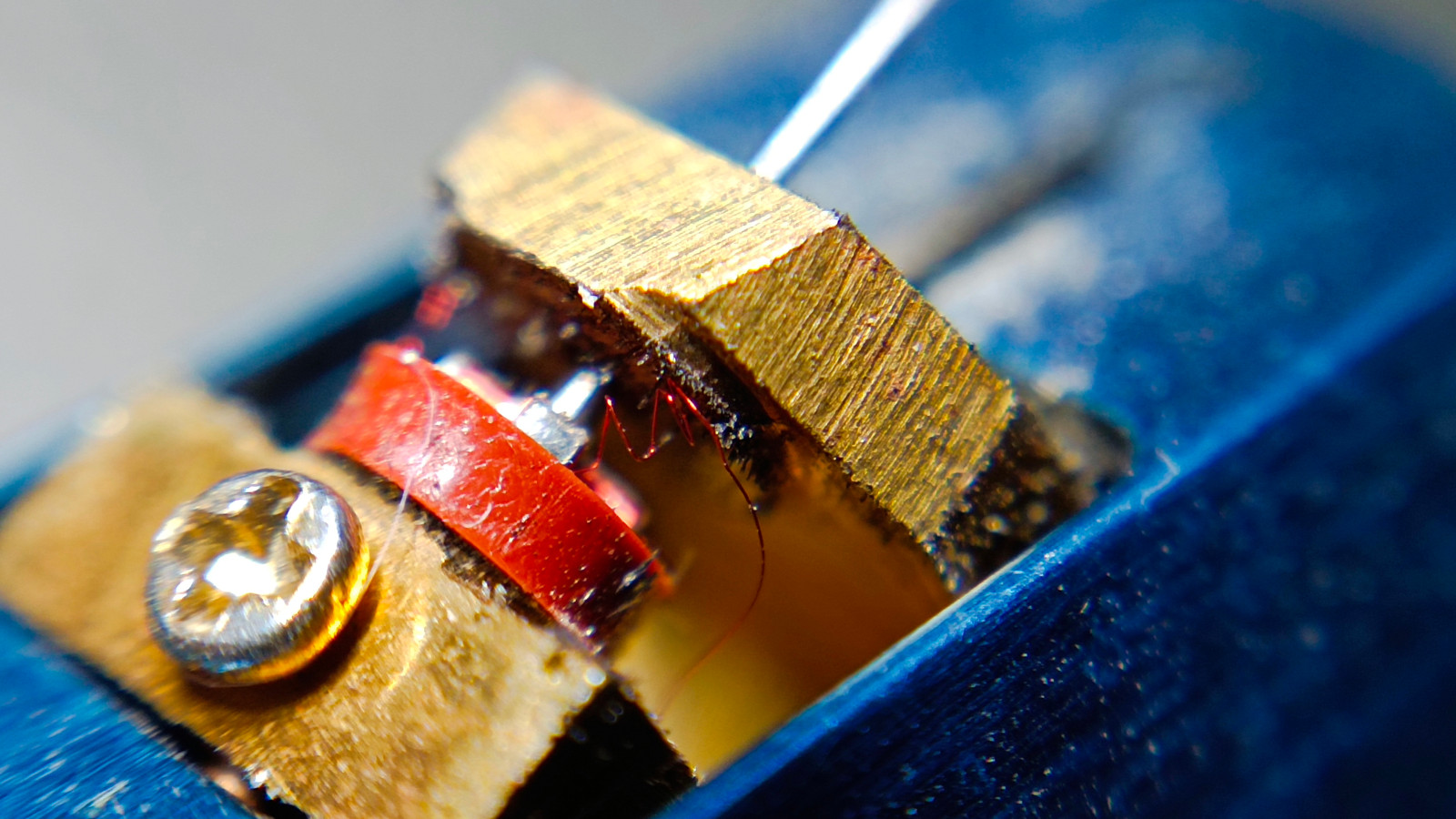

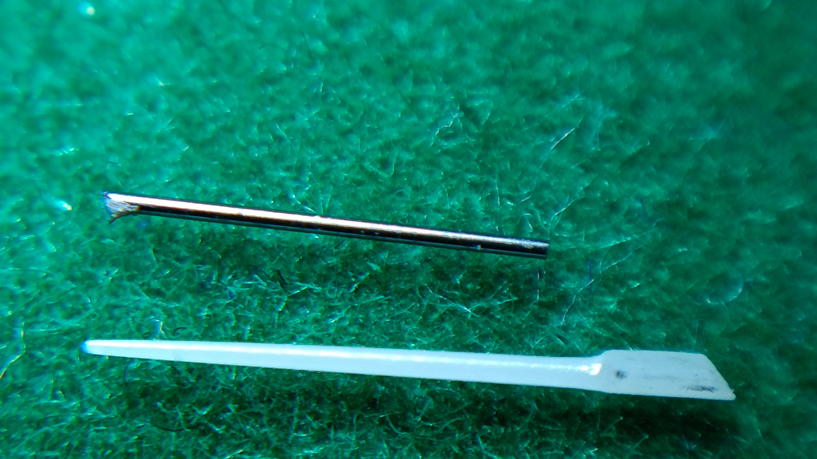

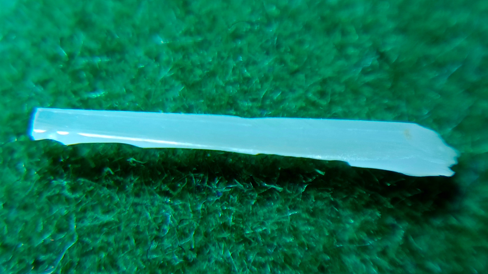

Tlenek cyrkonu, materiał już dawno znany. Zrobiłem kilka wsporników i je teraz testuję. Nie tak twardy jak bor, ale da się obrobić diamentem.
pawelgrab
Posty: 1643
Re: Cantilever - naprawa igieł
#678
Post autor: pawelgrab »
Cantilever pisze: ↑
28 sty 2023, 18:35
Tlenek cyrkonu
bardzo ciekawe :think: ,
to spiek, taki jak do noży ceramicznych :?:
w sumie bor to kryształ a cyrkon też, ceramika i tu i tu :roll:

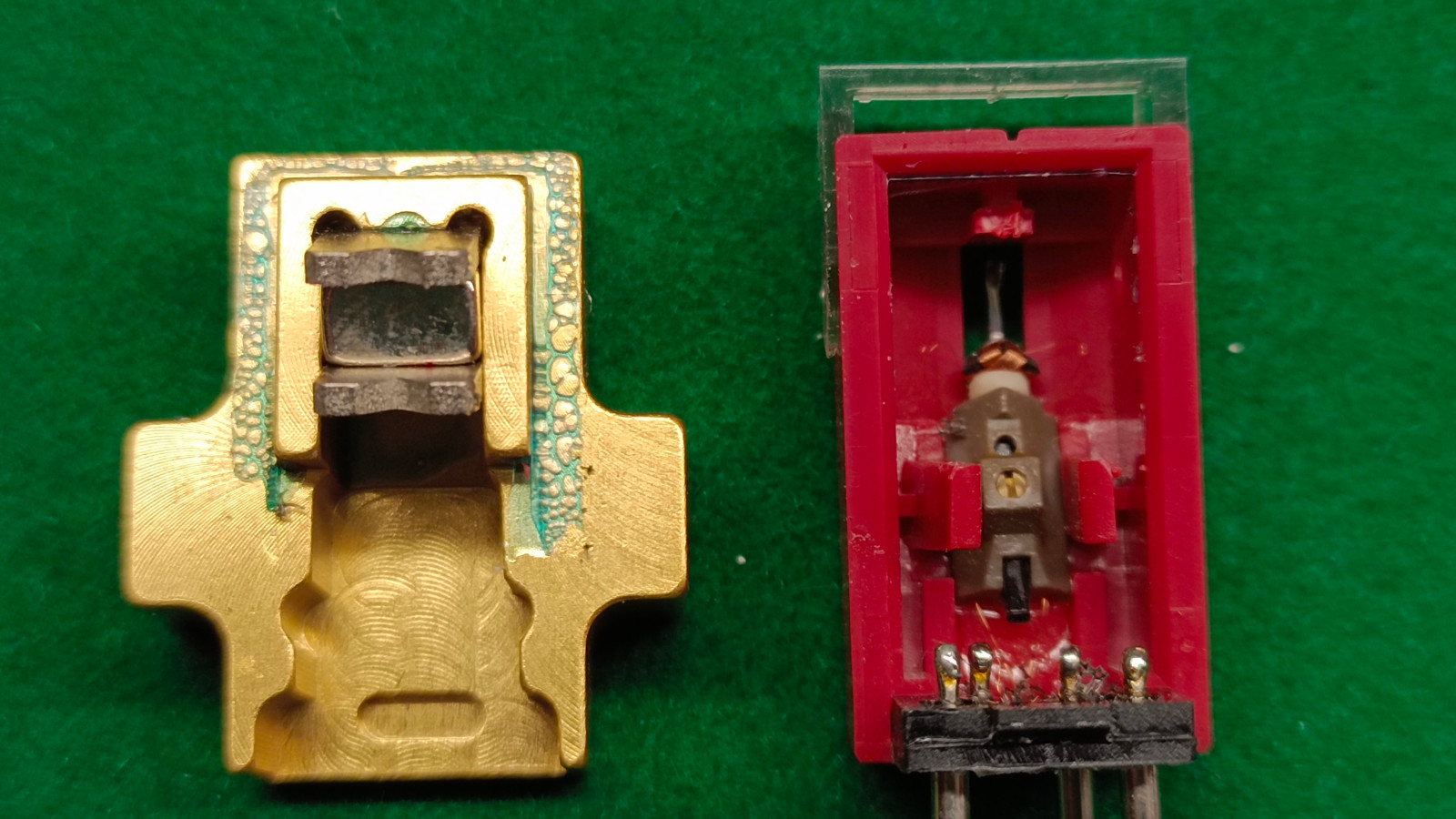

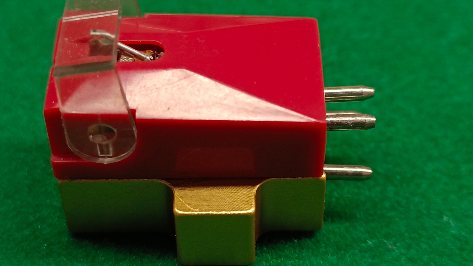

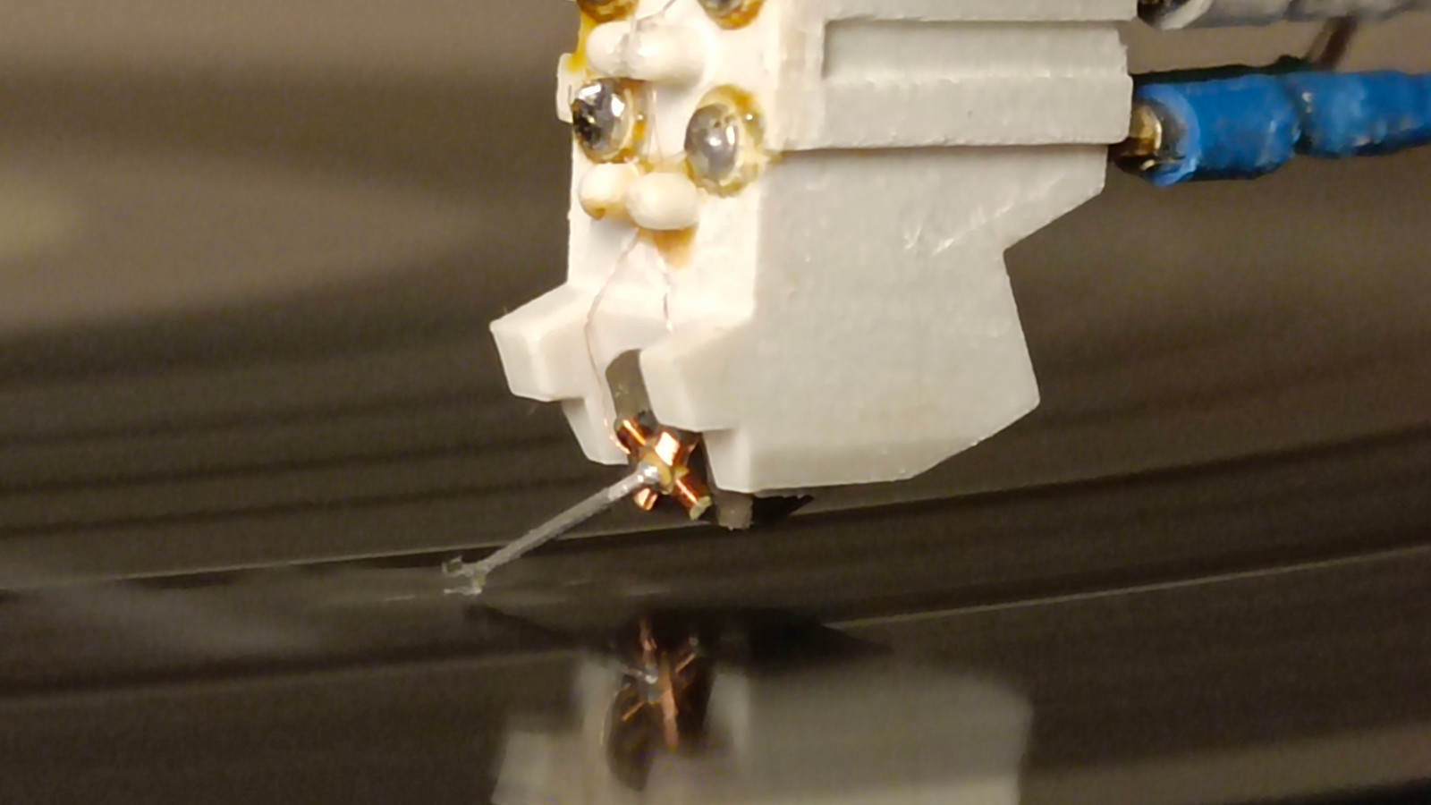

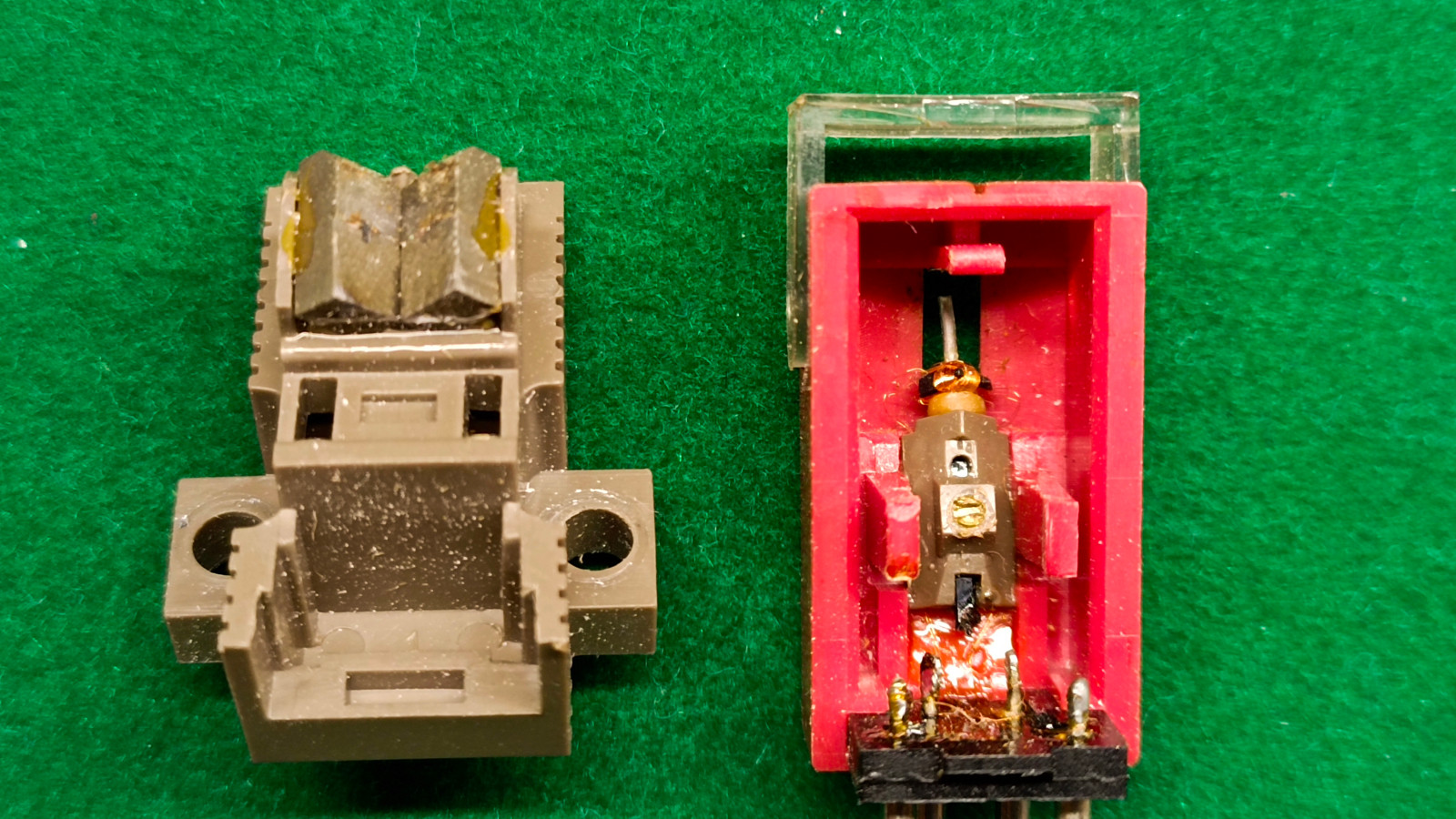

LP MC80H z Aliexpress
Jest to Denon DL-80 igła jest oryginalna, chyba jakieś NOSy.
Układ magnesów jest inny.
Zapakowane w nowe body za jedyne ok. 1100zł.
1000h na sferyku ;)
mojo
#681
Post autor: mojo »
1000h na sferyku ;)
W oryginale była igła eliptyczna 03x07, grot klejony.
Widać też, że czerwone oprawki igieł są inne, chińska nie ma podpórek, osłona igły też jest inna, ten kawałek gumki za cewkami również.
Chińczyk z tego słynie, ze czasem podrobi gorzej, a czasem lepiej oryginalny wyrób.
ISOPHON
Posty: 592
#682
Post autor: ISOPHON »
:D
Chiński gówniany klon czyli ukradziony projekt (tradycyjnie).
..nie tylko układ magnesów jest inny..
Również materiał magnesu jest inny niżli w oryginale (alnico vs neodym).A to wpływa na brzmienie..

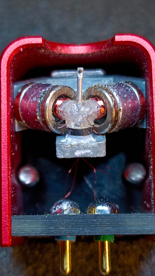

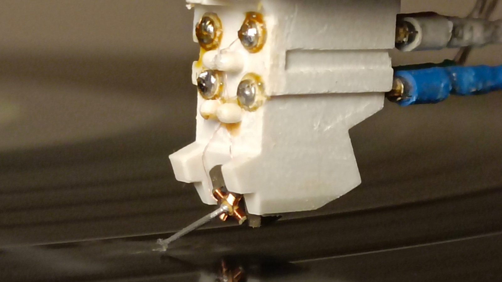

sensitive sound MAJESTIC
W tej wkładce cewki nie zostały odpowiednio sklejone i się odwijały. :o
#684
Post autor: syko »
Cantilever pisze: ↑
01 lut 2023, 18:32
Patrząc na cenę tej wkładki to w sumie nic dziwnego. ;) ;) ;)
#686
Post autor: syko »
Cantilever pisze: ↑
01 lut 2023, 19:27
syko pisze: ↑
01 lut 2023, 19:24
Cantilever pisze: ↑
01 lut 2023, 18:32
Że za tania :)
Chyba tak. :lol:
Z drugiej strony patrząc to może zewnętrzne okoliczności (temperatura itp) spowodowały odklejenie się cewek?

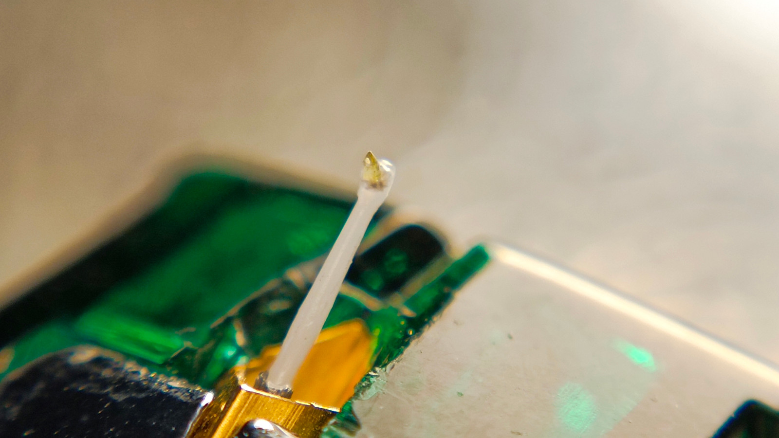

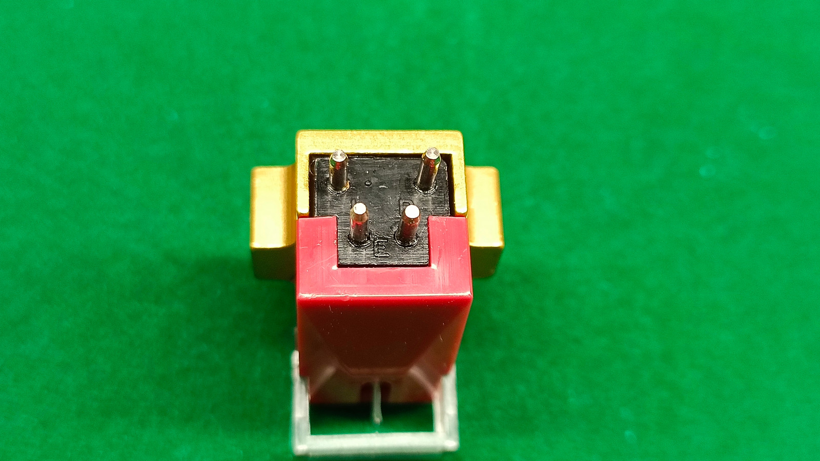

Koliberek :)
pablos
Posty: 1244
Gramofon: Luxman PD-444
Lokalizacja: Rumia
#689
Post autor: pablos »
Cantilever pisze: ↑
15 lut 2023, 17:34
Koliberek
No i gołe wkładki też można oglądać;)
@Tomek, zdradź tajemnice cóż to za wkładka
Bacek
