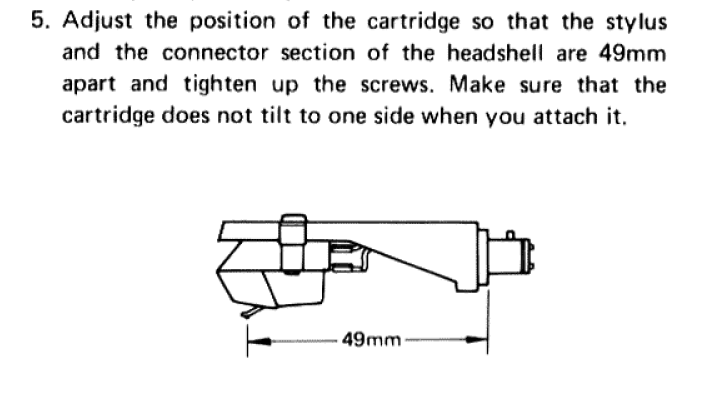

PLMaciej
Posty: 97
Rejestracja: 21 sie 2015, 20:29
Gramofon: Sony PS-22
Lokalizacja: Opole
Re: Ustawianie wkładki
#672
Post autor: PLMaciej »
Mam takie pytanie techniczne w temacie.
Mam śruby (malutkie) na płaski śrubokręt i takie tulejowate podłużne nakrętki również zwieńczone na górze frezem jakby na płaski śrubokręt. Ale jak już wkręcę śubę w nakrętkę, to śruba wystaje i nie mam jak złapać nakrętki. Czy daję od góry śrubę czy nakrętkę możliwość wygodnego i delikatnego dokręcenia które nie powoduje naruszenia położenia wkładki jest praktycznie niemożliwe. Obecnie mam śruby od dołu i nakrętki od góry co skutkuje tym, że żeby dokręcić wkładkę muszę wykręcić główkę z ramienia. Powoduje to, że ustawienie wkładki we właściwym miejscu to taki mały koszmar.
Jest na ten problem jakiś patent o którym nie wiem?
Posty: 4498
#673
Spróbuj położyć małe gumowe lub silikonowe podkładki. Nie dokręcaj śrubek na maksa, będziesz wtedy mógł palcami poruszyć wkładką tak, że zostanie w nowym położeniu.
Posty: 44468
#674
Skoro masz Sony PS-22 to zamiast bawić się z szablonem na talerzu, możesz po prostu odmierzyć dystans 49mm od grota igły po gumowy kołnierz z tyłu koszyka i będzie OK geometria :)
Tak więc wystarczy linijka.
