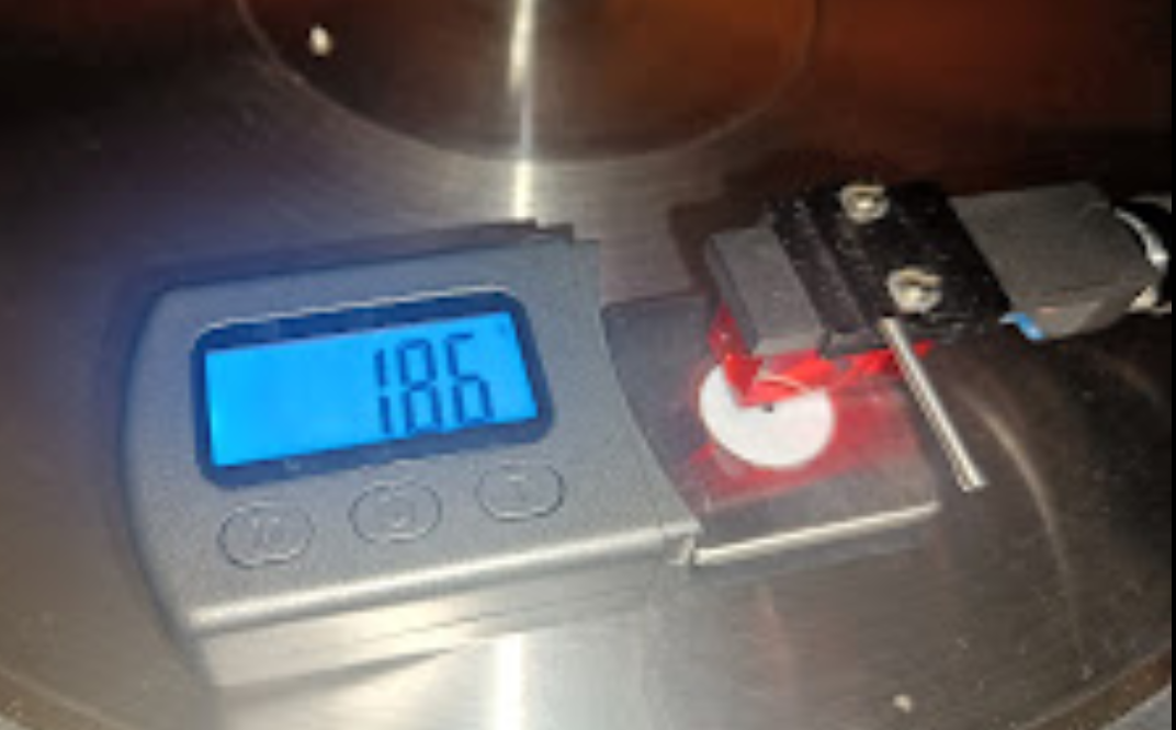

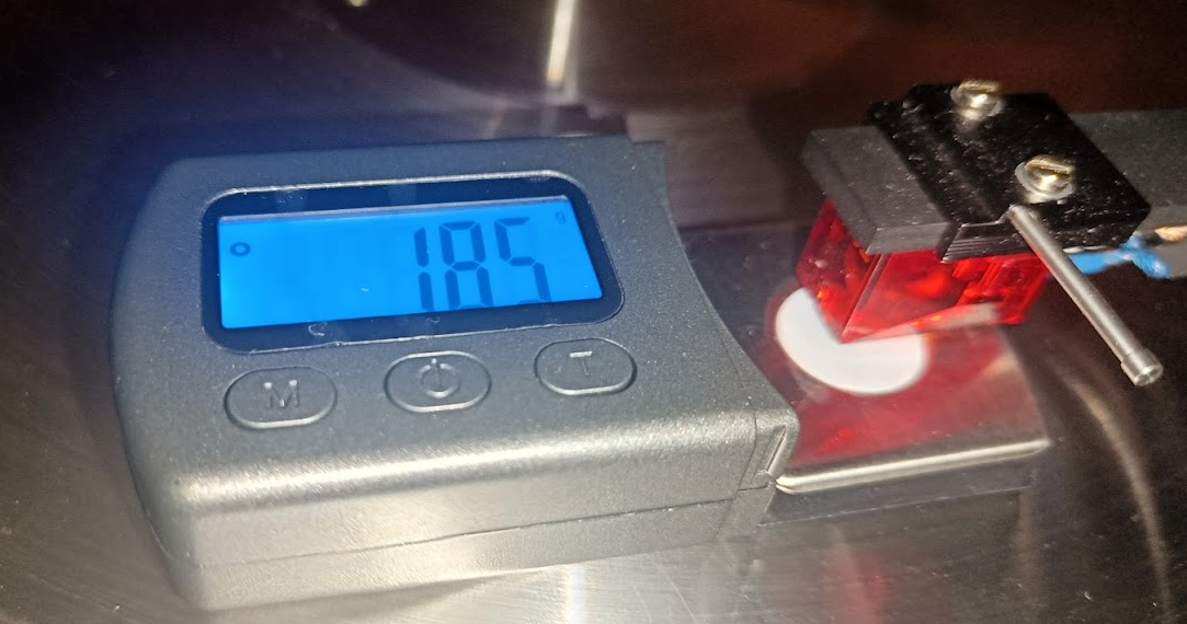

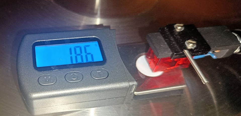

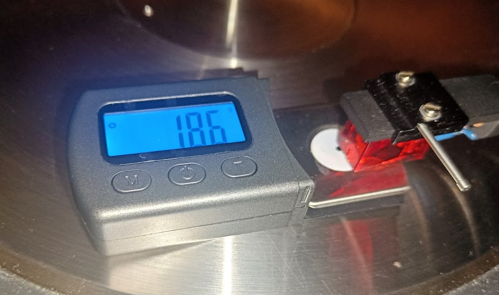

Dobra, żeby zakończyć już temat tej wagi pro-ject, eksperymenty wg. sugestii kolegi Renia wykazały co następuje:
1.700g ustawione dla Z1s odchyłki min/max wyniosły: 1.688 - 1.702.
Wojtek niech zdecyduje czy przenieść do tematu wagowego, może się komuś te wszystkie sugestie i linki przydadzą, bo tutaj zginą w tłumie.

W każdym miejscu inaczej 1mm w prawo, lewo albo do tyłu to do nawet do 0,1 g różnicy nie miałem siły do tego chińskiego badziewia, już nie mówiąc jak się zawiesza i nie może wyzerować a jak mu odbije to pokazuje jak chce do Ortofona też ma rozjad.
Tylko po co tak jeździć, jest tam kropka żeby jej używać. Oczywiście mamy wolność i każdy może robić jak chce, nawet przybijać gwoździe przez palec a nie prosto w łeb. Ale ze skalą tych różnic to trochę przesadzasz.
Renia239 pisze:
19 sie 2023, 23:58
kinky pisze:
19 sie 2023, 23:48
Serio pytam, mogę poeksperymentować.
Zważ ranie tym pro jectem 1mm w prawo,lewo i do tyłu zobaczysz jakie są odchyły.
A może być o sporo więcej? Czasem na setnym faktycznie się różni ale taka apteka to nie jest żeby to miało znaczenie.
