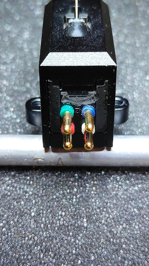

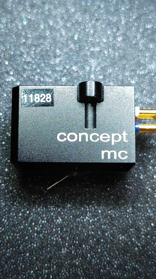

Clearaudio Concept MC
Po obejrzeniu jej śmiem twierdzić że to Audio Technika, jakaś wersja OC9.
Przy pinach jest ślad po usuniętym napisie.
ISOPHON
Posty: 592
Re: Cantilever - naprawa igieł
#590
Post autor: ISOPHON »
:D
Trafna diagnoza pochodzenia..te cewki tylko u AT-mają na to patent.Oczywiście cena tego cuda w wersji "niemieckiej" była znacznie wyższa niżli oryginału..

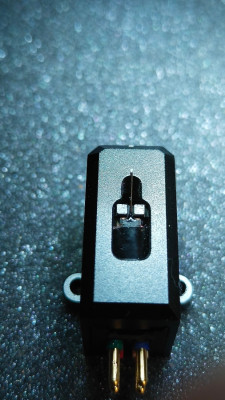

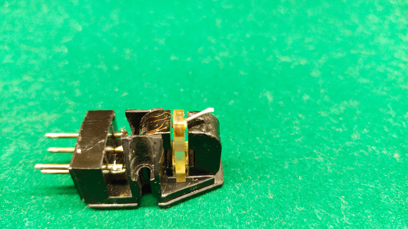

Miyajima Laboratory WAZA
Nowy wspornik bor z Shibata.
Oryginalnie jest eliptyk bonded. :(
Wkładka ma nietypowe zawieszenie. Cewki są dociśnięte do nabiegunnika,ale cały uklad manetyczny jest za cewkami.
Wkładka do cięższych ramion.
Dobre brzmienie i scena, bas zwarty i szybki.
Najlepiej gra jazz, wokale.

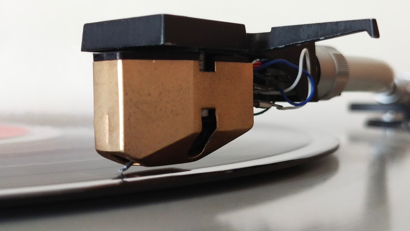

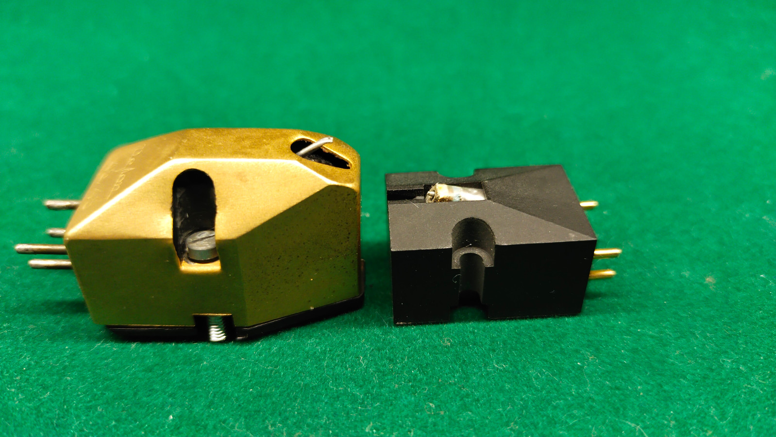

Protoplasta Denona 103. (1957-1960)
To jest kawał wkładki :lol: 19gr.
Generator jest zawieszony w gumowym amortyzatorze.
80 Ohm
Brak danych na temat nacisku.
Nowy wspornik z eliptykiem, oryginalny to wspornik to wyprofilowaną blaszka.
Gra to bardzo dobrze :o , całkiej inaczej niż 103.
Posty: 45651
#593
Niezły byk.
Mnie osobiście aż takie starocie nie interesują :x
ISOPHON
Posty: 592
#594
:D
Kiedyś daaawno temu rozebrałem starą-zepsutą wkładkę MC-Grado Labs..Ten Denon PUC-7 wygląda na kopię Grado (wygląd zewnętrzny jest inny) co nie dziwi dlatego że w latach 50-60 Japończycy kopiowali na potęgę Amerykanów (i nie tylko).
:D

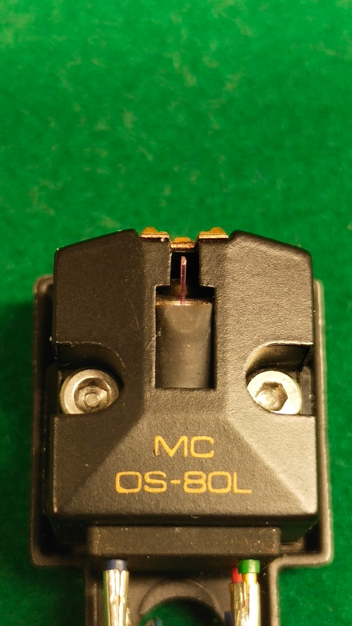

Osawa OS-80L
Dość rzadka wkładka.
Świetna scena i brzmienie w całym zakresie.
zelazny
Posty: 5093
#598
Post autor: zelazny »
Cantilever pisze: ↑
28 kwie 2022, 15:10
Denon PUC-7D 45/45
80 Ohm
Takie bydlę to do cieżkich ramion hmmm?

Osawa OS-80L
Od spodu wygląda jak jakiś Glanz :x
Marka Osawa była powiązana z Nagaoka, ale Ci przecież nie robili wkładek MC.

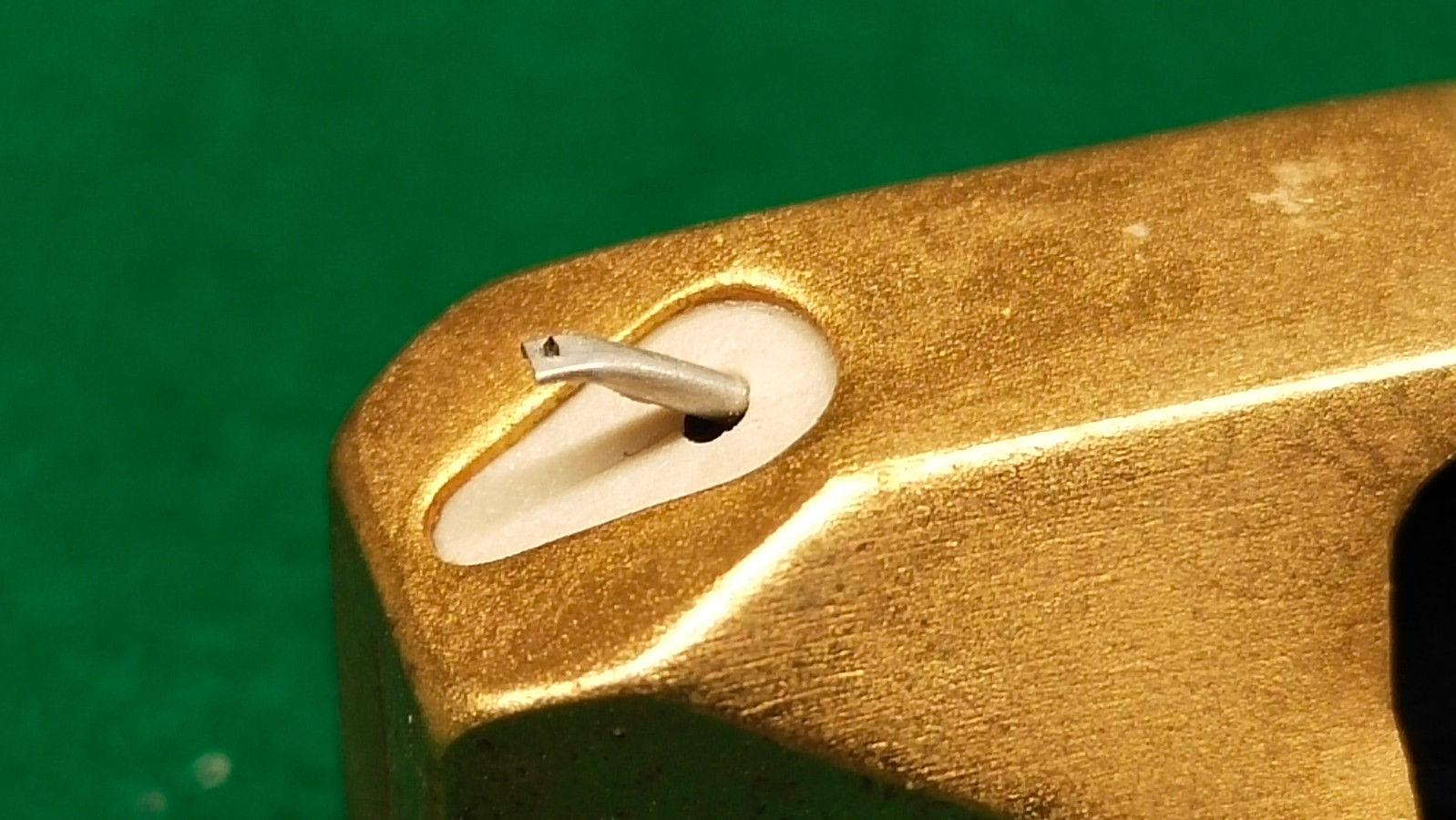

Post autor: ToJa »
Dałem Panu Tomaszowi dwie wkładki do naprawy Benz Micro Gold i Dynavector Karat. Na początek zainstalował nową igłę do Benza. Fabrycznie była eliptyczna, zdecydowałem się na raczej lepszą "fine line". Mimo że ten Benz to jedna z najtańszych wkładek mc, to po naprawie z lepszą igłą zagrała wspaniale. Kanały równe, ciepły, b. muzykalny dżwięk. Kibicuję, aby udała się naprawa Dynavectora :)
