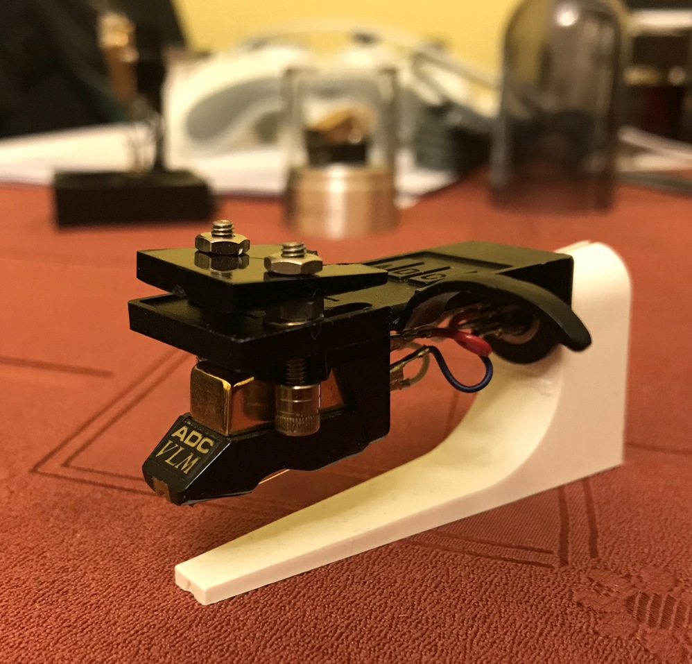

Post Latro coś mi przypomniał...
Jakiś czas temu wisiała sobie na niemieckim eBayu ADC VLM/XLM w dość rzadkiej, pierwszej wersji (1971 do ok. 1972).
Można ją rozpoznać tym że nie ma okrągłych pinów z tyłu tylko płaskie, nietypowe.
Wszystko w komplecie z oryginalnym lekkim headshellem ADC (nowszym niż wkładka, ale mniejsza o to).
Poleciłem tą ofertę kiedyś jednemu forumowiczowi.
Sam byłem już na tym etapie w posiadaniu XLM mk2, XLM mk3, Super XLM mk2, więc po co mi kolejna?
Tak myślałem bo wiedziałem że pierwsza wersja XLM nie różni się wiele od XLM mk2 (różnica leży w igle, mk2 były odrobinę sztywniejsze).
Forumowicz podziękował za poradę... ale minął miesiąc, drugi... a wkładka na eBay nadal wisiała sobie w dobrej cenie.
W końcu dostałem powiadomienie od eBay że sprzedawca obniżył cenę o jakieś 20%.
"OK, to jest znak, widocznie muszę się nad nią zlitować" i kupiłem :morda:
Śmiga elegancko, ale... poprzedni właściciel musiał chyba mieć podobny problem co Latro jeśli chodzi o wyważenie :D
Tylko spójrzcie na tą wesołą konstrukcję:
Co tu mamy? Długie śruby z grubą główką, na każdej 4 nakrętki + metalowa (sic!) podkładka, całość na górze zwieńczona jakimś plastikowym dystansem :D :D :D
Uznałem że podzielę się tą ciekawostką z Wami zanim rozkręcę to ustrojstwo by zminimalizować narzut wagowy ;)

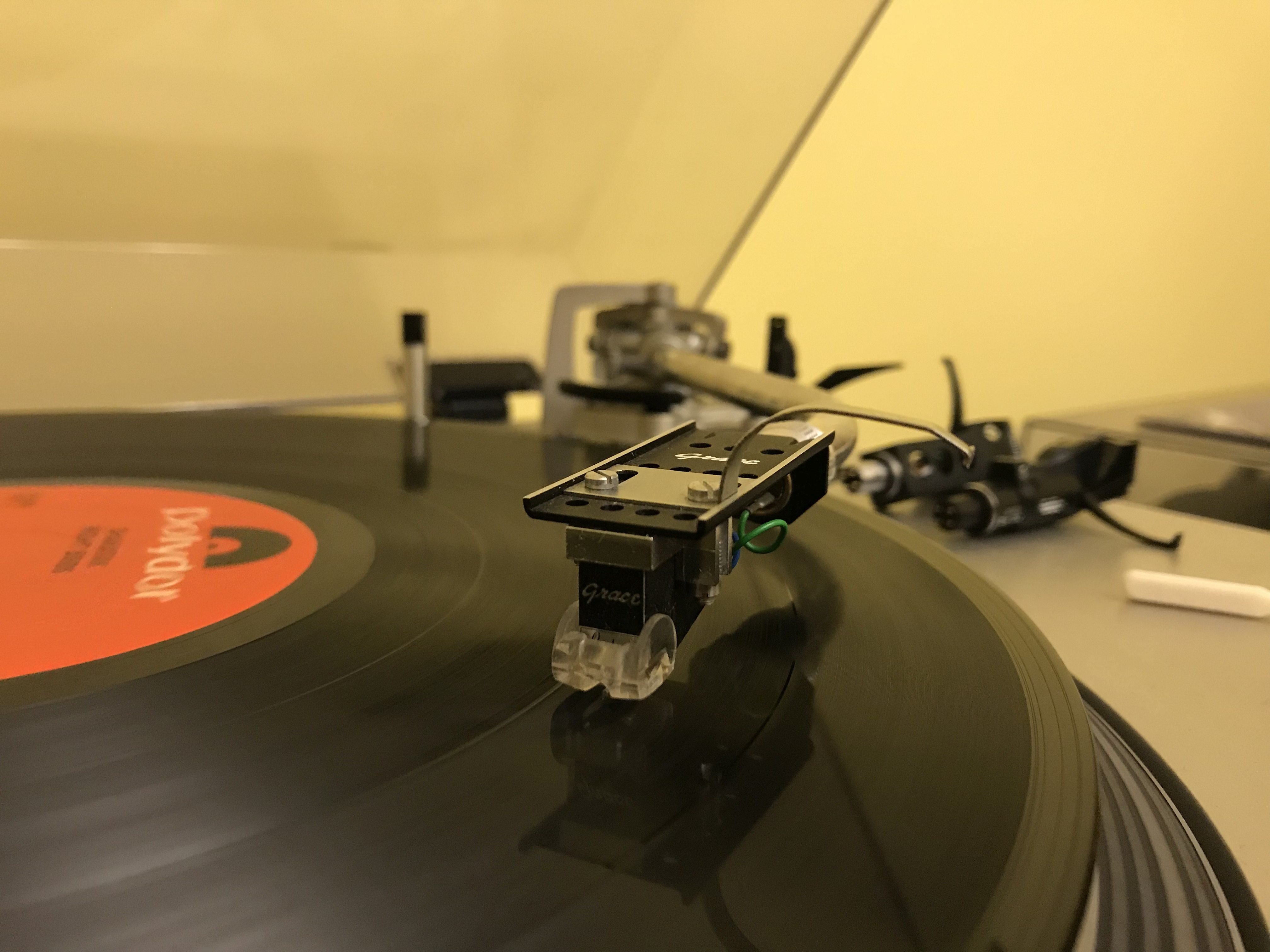

W tle widać rozmazane 2 egzemplarze wkładki Grace F-8L, jedna na headshellu Grace HS-3, druga siedzi sobie w oryginalnym cylindrze.

Swoją drogą fajna stopa na heady
to białe??? A to nie stopa, tylko raczej "technics overhang gauge". Technicsowy przyrząd do ustawiania overhangu, jeśli się nie mylę...

kriss pisze: ↑
08 wrz 2018, 22:41
Swoją drogą fajna stopa na heady :)
Tak na prawdę jest to Technicsowy dynks pomagający ustawić fabryczny overhang ;)
"Stopa" ma długość 52mm.

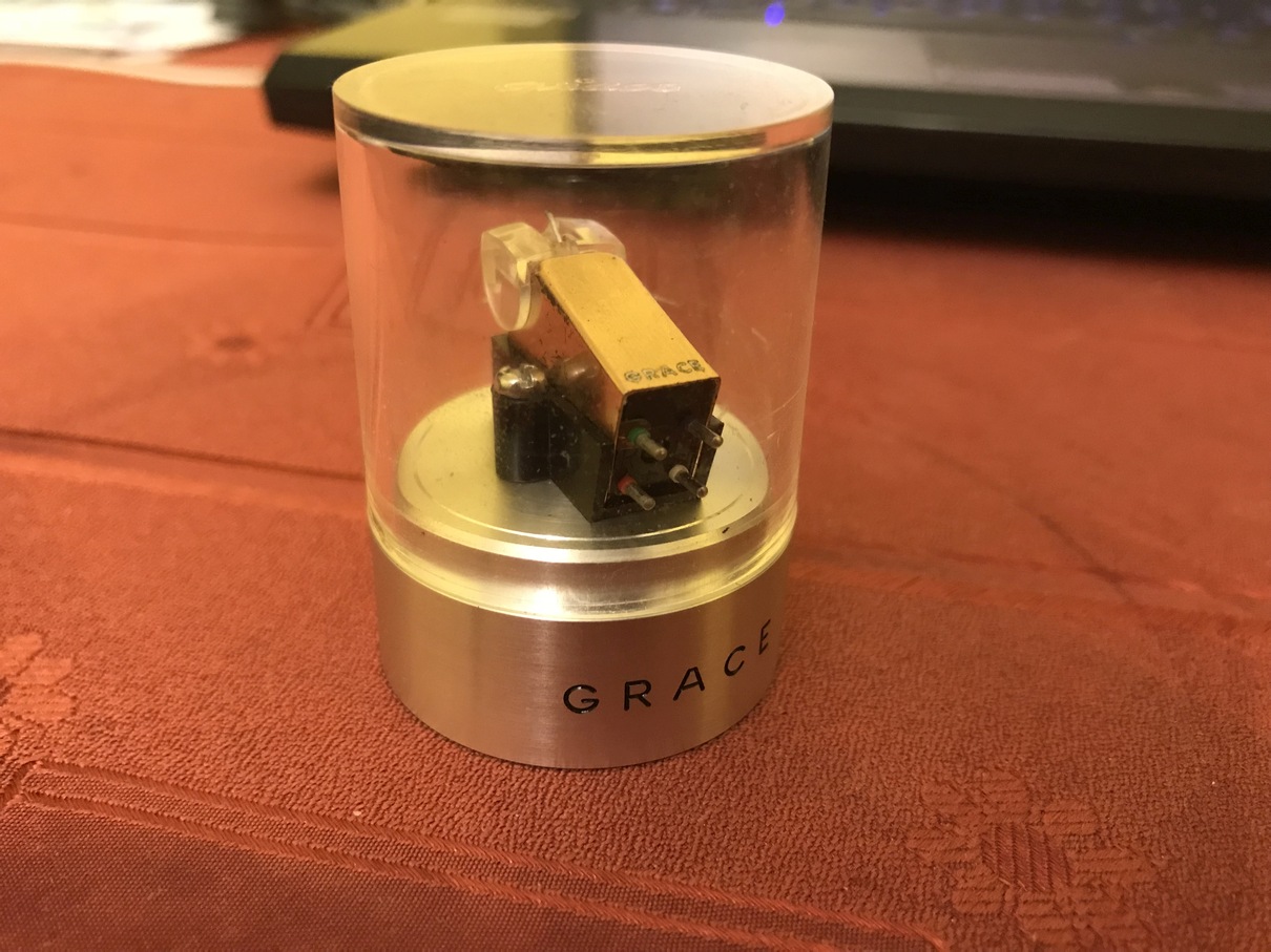

Wracamy do firmy Grace, przedstawiając pierwszy model serii wkładek Grace F-8, czyli F-8L (L od "Luminal Trace")
Grace F-8L w oryginalnym cylindrze Grace (podstawka z aluminium)
Grace F-8L w akcji
Grace F-8L w akcji
W 1966 była to jedna z pierwszych na świecie wkładek typu MM z generatorem posiadającym nie dwie, a cztery cewki.
Powstała w kooperacji z japońskim NHK (podobnie jak Denon DL-103 w 1962).
Produkowano ją aż do roku 1988.

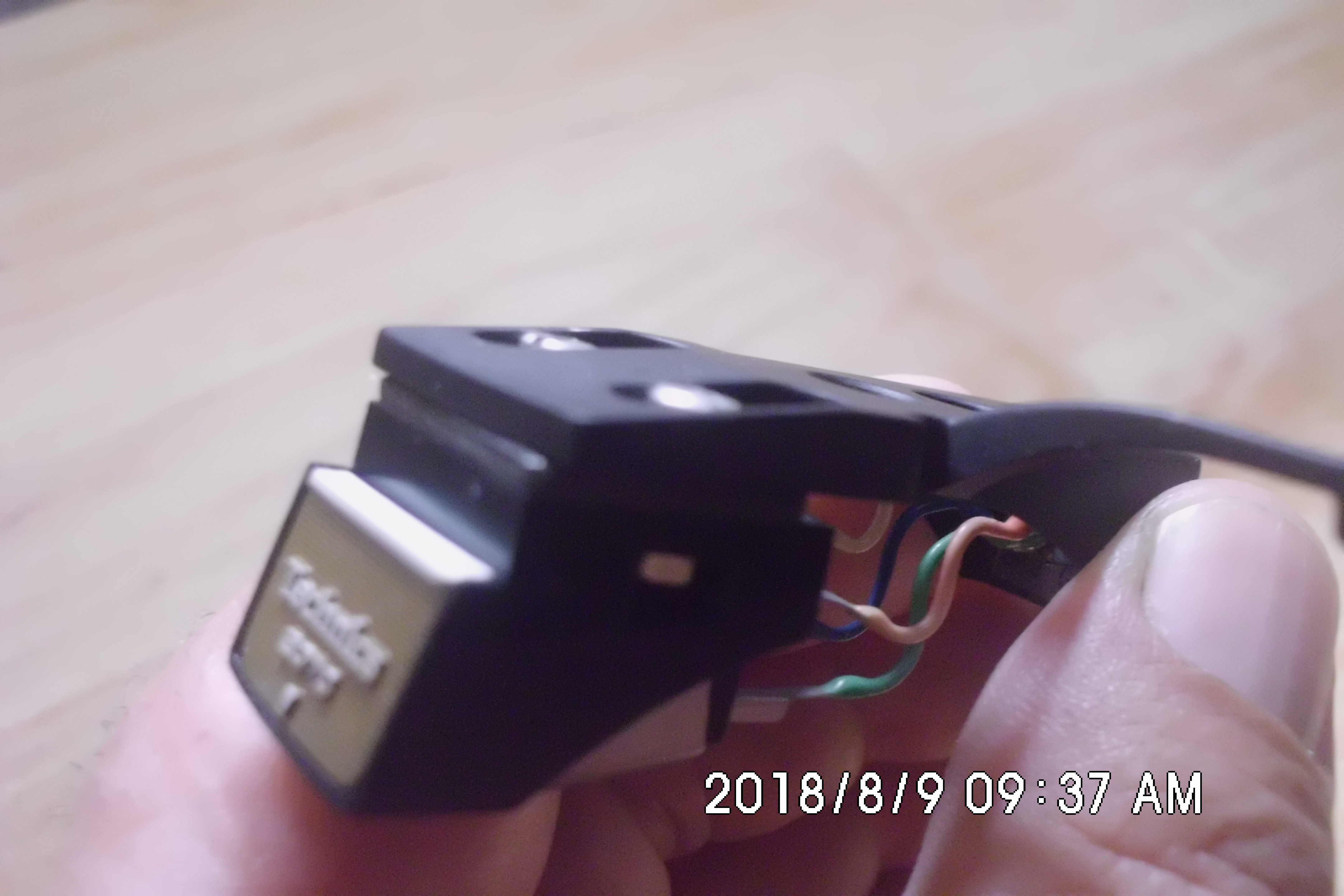

Trochę się zagalopowałem z tą oryginalnością bo koszyk wraz z wkładką pochodzi z SL Q3. Miałem też SL 5310 i tam również przy wkładce 207 było takie samo dociążenie

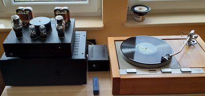

Dziś tak nie typowo :mrgreen:
Wrócił do mnie wzmacniacz na 6S4S po małych modyfikacjach, (dwa transformatory amorficzne, inne audio zasilające i nowa płytka zasilacza -3K)
I już cena wzrosła z 3K do 6k, ale to morderca wszystkiego do 20K :dance:
Ale to inny wątek więc do rzeczy. Na 12" SME wisi Denon 103 z wczesnych wersji i po naprawie u Tomka. Gra z mini nudą i 6s4s.
I niestety nie jest to SPU. Jako modyfikacje zapakowałem go na koszyk Orsonika :think: co podniosło cenę o połowę, ale nie wniosło nic dla Denona.
Słucha się dobrze ale nie dosyt pozostaje. Najsmutniejsze dla tej wkładki to im krótsze ramię tym gorzej. Próbowałem na dociążonym AS212 i 9'' SME, co daje dość dobry obraz możliwości. Wspomniałem o SPU ponieważ często piszę się '' tam gdzie kończy się Denon zaczyna się SPU" i nie widzę do końca tego połączenia. Głowy do góry, ciężko coś w cenie Denona kupić no chyba, że wyświechtany koszyczek SPU G.
