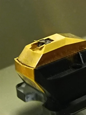

Dzień dobry, a raczej zły......
Druga wkładka audio techniki i drugie totalne zniszczenie.... Moja wina....
Proszę mi pomóc....

Post autor: Piotr Seb »
Ramię gramiaka wypadło mi z moich łap i wracając do punku startowego igłą dosłownie trąciło płytę. I pozamiatane....

to jakaś OC9? Taka delikatna ta igiełka czy uderzenie było tak mocne?

Tak. To jest OC9ml/II. Zawsze używam windy, teraz wycierałem gramiaka z kurzu i mi ramię z łap wyleciało. Uderzenie nie było mocne. Taki skośny ślizg ramienia na płycie z prawie niewidocznym skreczem. Myślałem, że nic się nie stało.....a tu bęc.

Post autor: 32lysy »
Przerabiałem osobiście podobną katastrofę z AT33 i Tomek wszystko ogarnął :)
Co najgorsze to moja druga katastrofa z wkładką MC i też AT.. Poprzednią udało mi się sprzedać bez grota i dokładając $$$ kupić nową. I znowu pech i głupota, a może bardziej głupota niż pech. Jakieś fatum wisi nad AT...

Post autor: syko »
To nie fatum tylko klej. Wydaje mi się że klej do grotów jest ekstremalnie twardy i przy uderzeniu pęka.
Problem dość popularny w leciwych igłach i nie tylko AT.

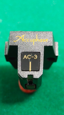

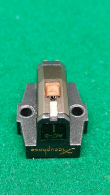

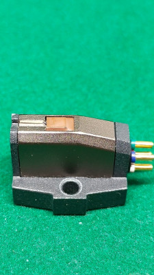

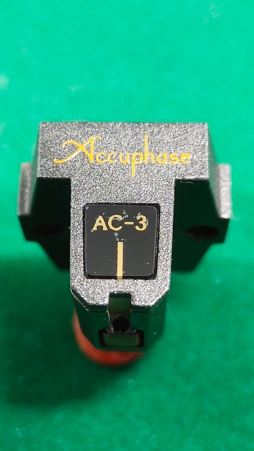

Post autor: Cantilever »
Accuphase AC3
Nowy wspornik z Shibata.
Świetne brzmienie,duża scena,może ciut średnie się wychylają.

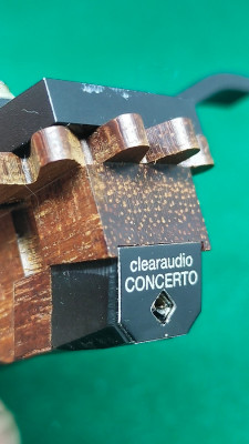

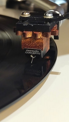

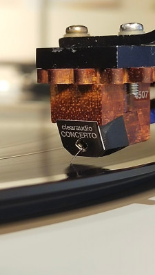

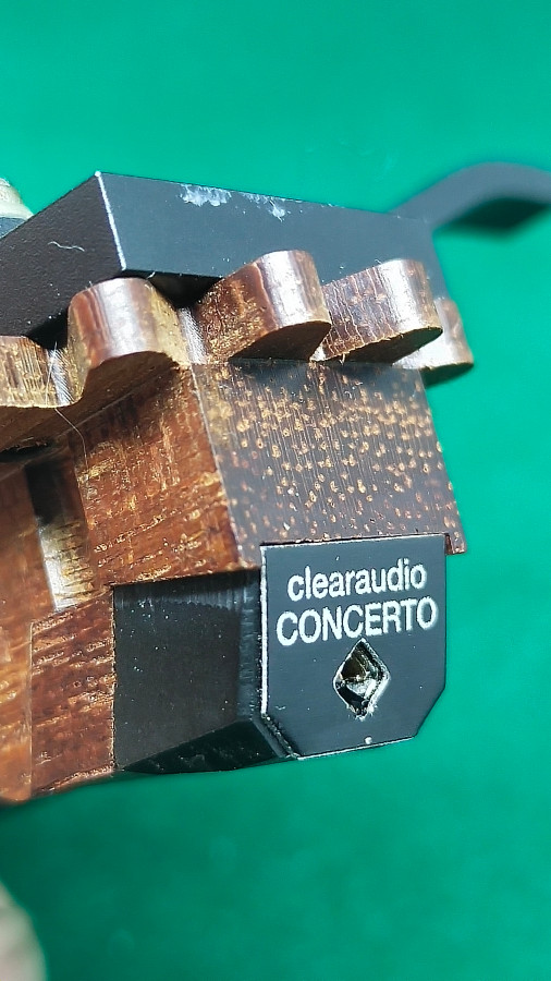

Clearaudio Concerto
Nowy wspornik Z Shibata.
Specyfikacja tech. podobna do Goldifinger brzmi podobnie jak Goldfinger.

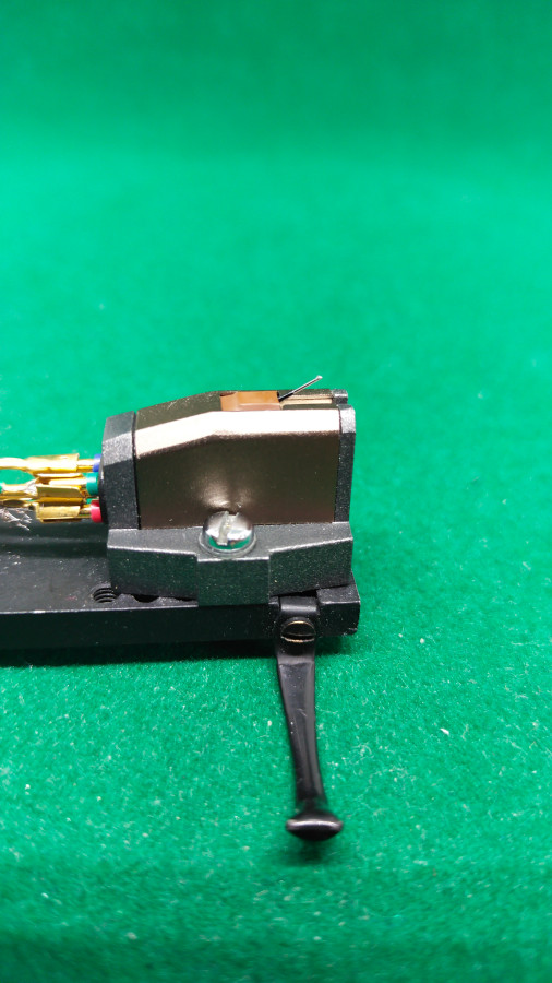

Cantilever pisze: ↑
20 gru 2021, 15:41
Clearaudio Concerto

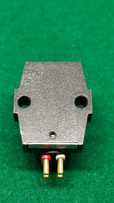

Tomek, a co to za gwiazdka na górze wkładki, a pod headshellem? Jakaś regulacja?
Cantilever
Posty: 454
Gramofon: Yamaha PX-3
Lokalizacja: Gdynia
Re: Cantilever - naprawa igieł
#570
mrcnoos pisze: ↑
20 gru 2021, 16:29
Cantilever pisze: ↑
20 gru 2021, 15:41
Clearaudio Concerto
To tylko obudowa z otworami na śubki.
