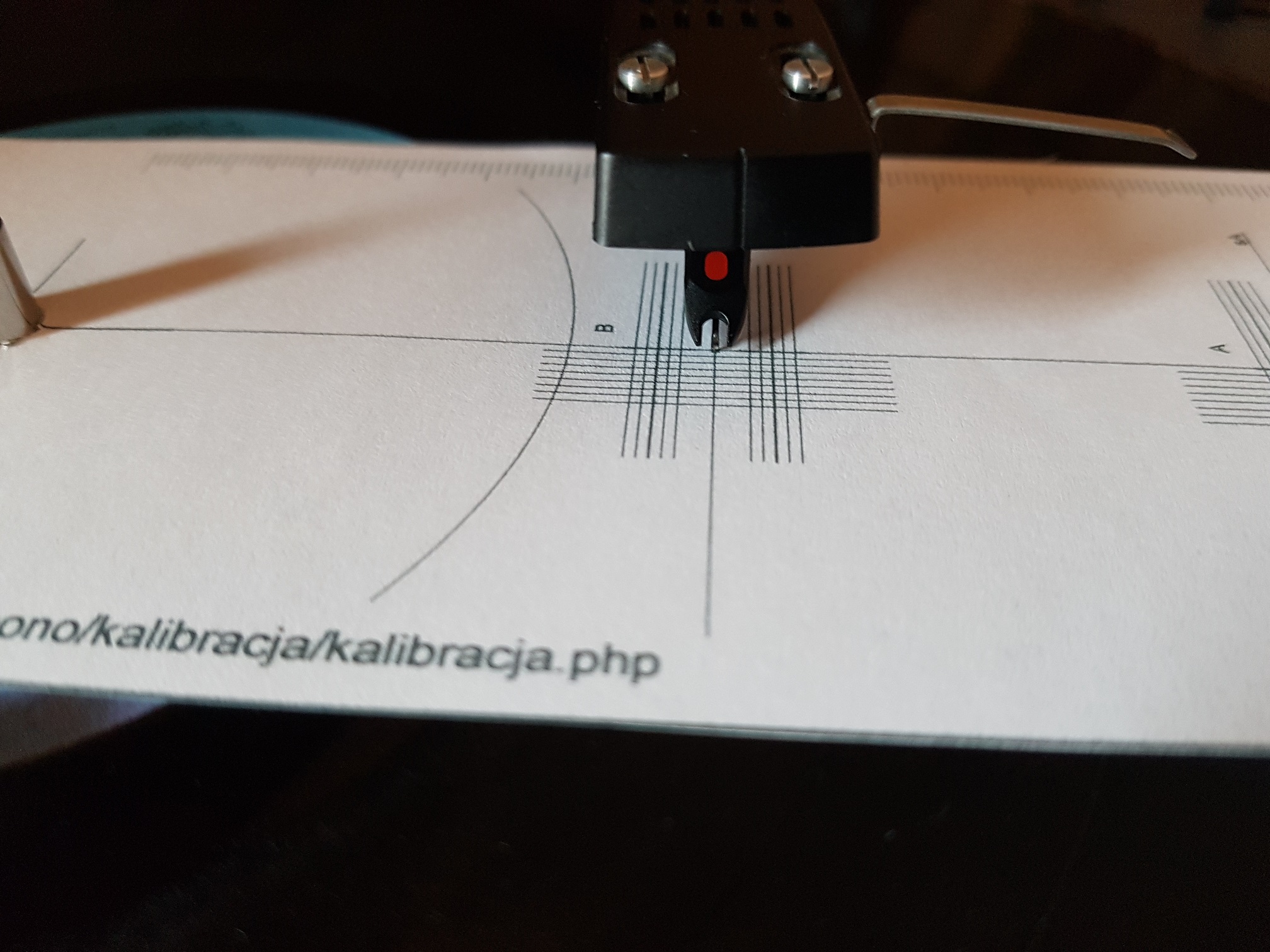

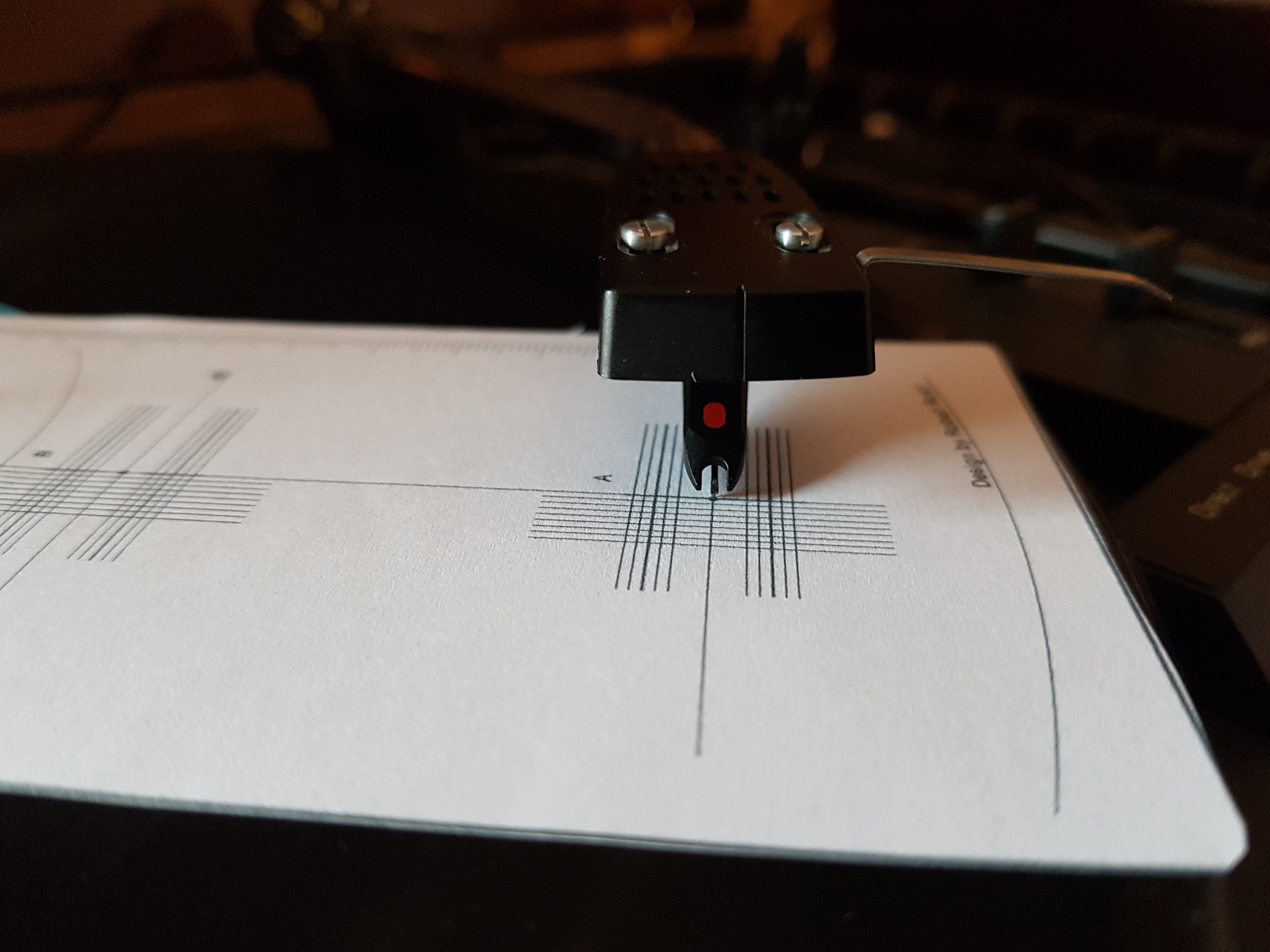

Asgard37
- Posty: 86
- Rejestracja: 07 kwie 2017, 17:17
- Gramofon: Akai AP207
- Lokalizacja: Ustka
Re: Ustawianie wkładki
oto fotki tak to wygląda...
Wziąłem raz jeszcze rysik i walczyłem z tym wąsem wojtku ustawiłem jak mogłem moze 0.5 milimetra jest przekoszenie miedzy styczna A i B tak bynajmniej pokazuje rysik ..Chyba nie rozwale płyt dziękuje
Niektórzy nawet uważają, że pozycja pod kątem jest bardziej audiofilskaWojtek pisze: ↑23 mar 2018, 08:20ale czasami tak z szablonami wychodzi ze właściwa pozycja to nie taka na wprost tylko pod kątem

- Posty: 5022
Krzywo
Wygeneruj sobie szablon z łukiem, bo ten co masz tylko utrudnia całe zadanie. Wcześniej w wątku znajdziesz info z linkiem do generatora.
