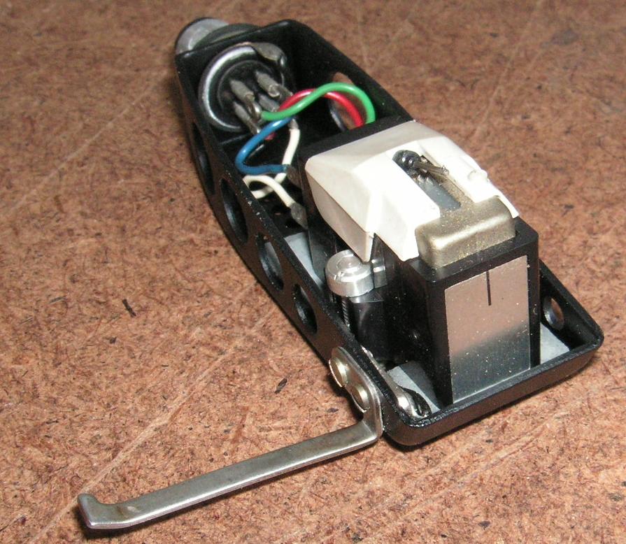

Witam ponownie i ponownie proszę o identyfikację wkładki.
Tym razem wkładka pochodzi z gramofonu, na który ostatecznie się zdecydowałem - jutro powinienem go mieć. Do tego czasu mam jedynie zdjęcie wkładki.
Jeśli ktoś z Was poznaje tę wkładkę Audio Technica, to proszę o informacje. Dodatkowo mile widziane podpowiedzi na temat pasujących igieł (dla pewności chciałem od razu kupić nową).
Luc_b
Posty: 45550
Jaka to wkładka?
#57
Jedyna różnica w odniesieniu do poprzedniego zdjęcia to brak logo AT z przodu (no i może inny kolorek oprawki igły :) ).
Jaki z tego wniosek?
To też jest Audio Technica AT-10/11/12, tak jak ta omówiona powyżej.
Pewnie był to egzemplarz sprzedawany hurtowo na licencji do jakiegoś producenta gramofonów.
