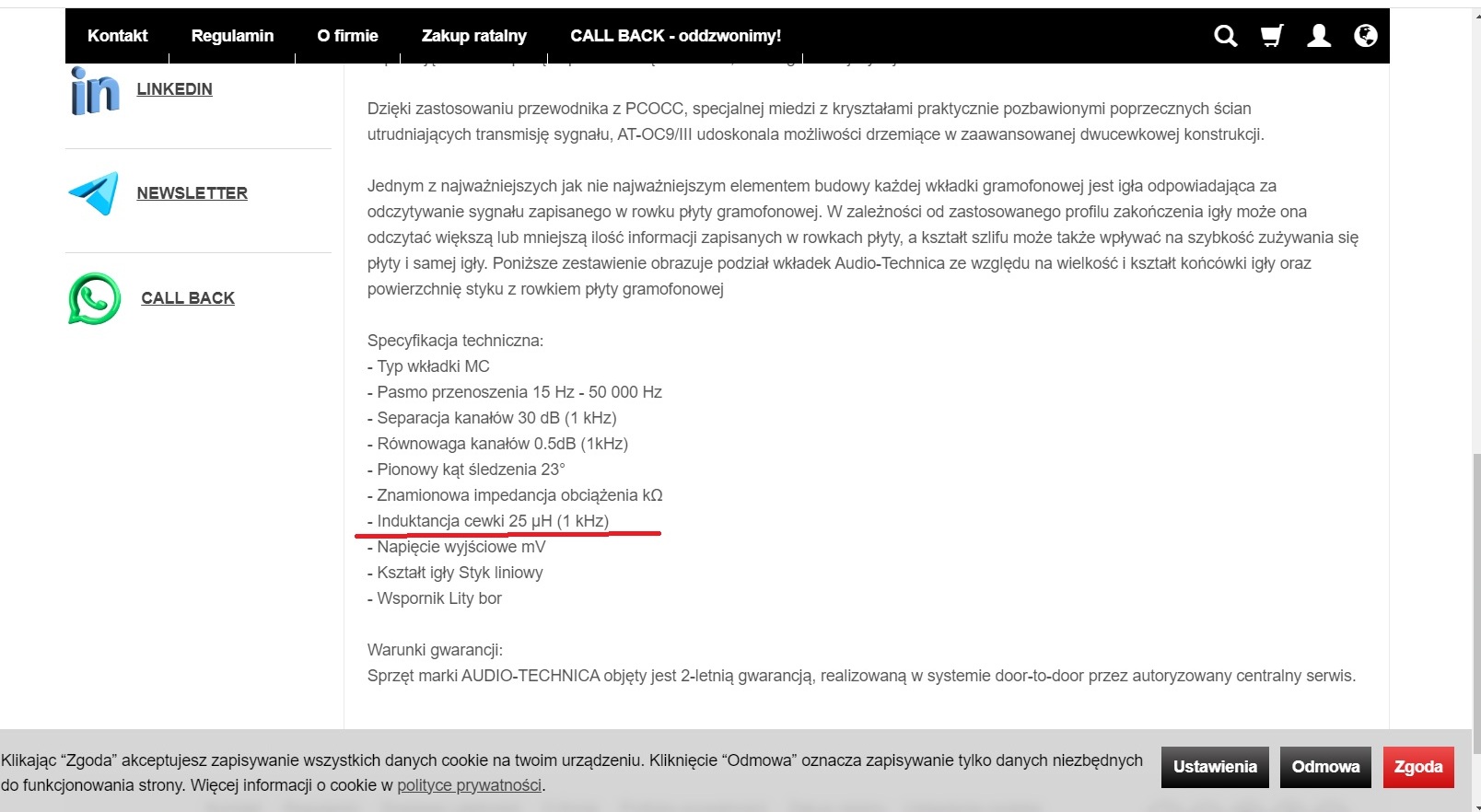

Więc temat rozkminiłem przed snem - jełopy merkietingowcy pomylali induktancję cewki z indukcyjnością cewki a może celowo :think: wpierdolili tą induktancję (chuj, że jednostki inne) bo bardziej kosmiczna nazwa :lol:, niestety nie dla wszystkich także nie doszukujcie się prawdziwych i rzetelnych danych o AT :snooty: :mrgreen:.
Jeżeli , ktokolwiek przez moment pomyślał, że zgłupiałem lub jestem odurzony ;) daję dowód jak robią w wała z parametrami i niech każdy sobie oceni :shock: :
i link do markietu - sorry salonu audio a raczej saloon-u :D :
https://www.q21.pl/audio-technica-at-oc9-iii.html
a tak w ogóle jakaś niska ta indukcyjność się wydaje :lol: :clap:

Wiem doskonale co to elektromagnetyzm a tym bardziej od czego zależy indukcyjność cewki (bez ściemniania i popisywania się), upraszczając jest wprost proporcjonalna do liczby zwojów, pola powierzchni uzwojenia a odwrotnie proporcjonalna do długości cewki i wsio , żeby nie było tak różowo zależy też bezpośrednio od przenikalności magnetycznej użytego materiału – jest to stała i dla czystej miedzi wynosi 0,9999 co oznacza, że miedź ma teoretycznie słabszą przenikalność magnetyczną niż próżnia – dla której współczynnik wynosi 1.
Wiem też co to jest induktancja - stąd moje nieukrywane zdziwienie, że w produkcie tak niszowym jak AT-OC9/III , kosztującym niemal 3k pieniędzy , dla 99,9% populacji ludzi na globie zupełnie zbędnym i nie przynoszącym żadnej korzyści w tym również słuchowo-rozrywkowej – ponieważ wkładek grających neutralnie jest wiele, występuje ten parametr i jeszcze nie w omach.
Zdaję sobie też doskonale sprawę, że te parametry fabryczne należy traktować z przymróżeniem oka, po prostu jako bełkot marketingowy pomocny do wciśnięcia konkretnego towaru klientowi. Ale bądźmy poważni – nawet w handlu powinny obowiązywać jakieś normy i zasady. Tym bardziej przy produkcie dla egocentryków :think: .

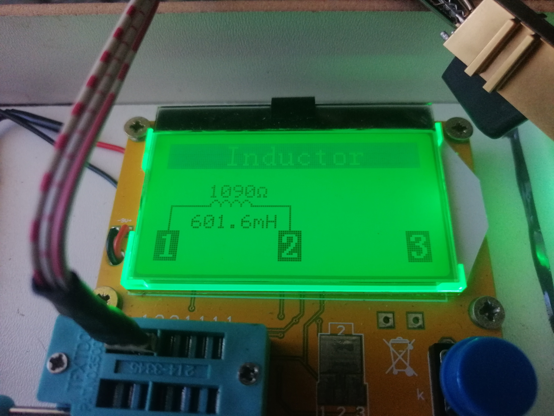

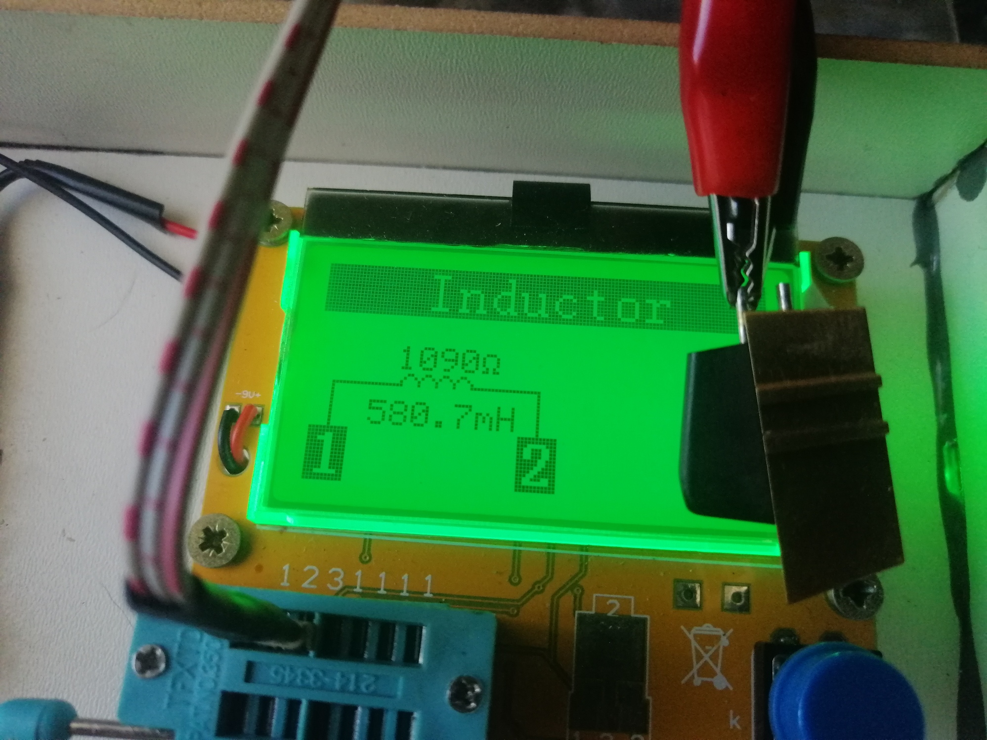

moje pomiary:
kanał prawy – 1090 ohm , 580,1 mH
kanał lewy – 1090 ohm, 601,6 mH

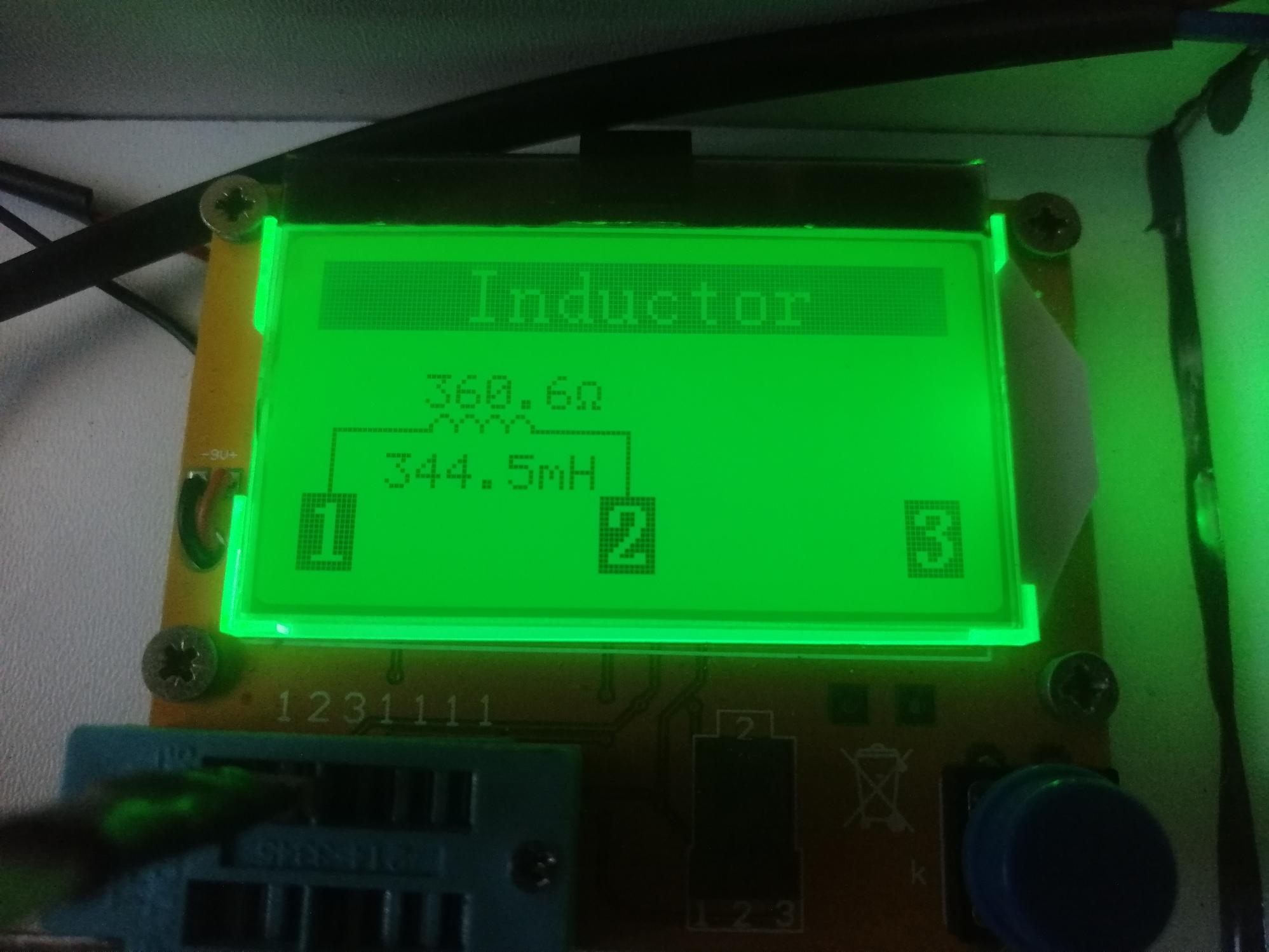

i pomiar wkładki, która do pięt nie dorasta filipkowi, nie wymienię z nazwy , żeby kto się nie obraził:

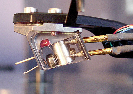

Nie porównujmy jabłek z pomarańczami. W MC są mikroskopijne cewki w MM w porównaniu do tych pierwszych gigantyczne.
W moim Benz Micro Ace SL który ma 12 Ohm mostek RLC pokazał mi 13,4uH.

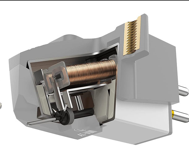

Cewki MC (te małe na prawym końcu igły) vs MM
