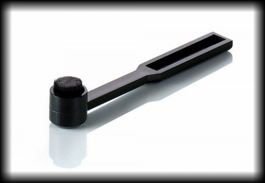

Czy ktoś używał magicznej pałki ZOMO ? Wygląda mocno półśrednio :? Zastanawiam się nad jakimś specyfikiem... Gąbka Wintersa jakoś do mnie nie przemawia. Może ktoś pokusiłby się o ogólny opis-przegląd tematu?
Posty: 45614
Czyszczenie i konserwacja igły
#59
Reymont pisze:Wygląda mocno półśrednio :?
To ma wyglądać czy spełniać swoją rolę?
Reymont pisze:Może ktoś pokusiłby się o ogólny opis-przegląd tematu?
Może od tego właśnie jest ten wątek :)
"Zomo" to to samo co środek do czyszczenia igieł Reloop i innych marek. Można rozpoznać po opakowaniu.
Wspominałem już o tym na drugiej stronie.

Dostałem info od działu technicznego Dynavectora których zapytałem o to jak mam czyścić igłe ich kosztownych wkładek. Zalecają czyszczenie wyłącznie na sucho, za pomocą mini szczoteczki z bardzo gęsto upchanych krótkich włókien. Odradzają natomiast czyszczenie na mokro za pomocą płynów zawierających alkohol, który działa degradująco na mocowanie wspornika igły we wkładce. Dopuszcza się tylko od czasu do czasu przemywanie igły w płynach bez alkoholu.
Szczoteczka jest dołączona do każdej wkładki Dynavectora, natomiast poza zestawem można ją kupić od 40 do 60 zł. w zależności jaki producent obrandował ten produkt.
