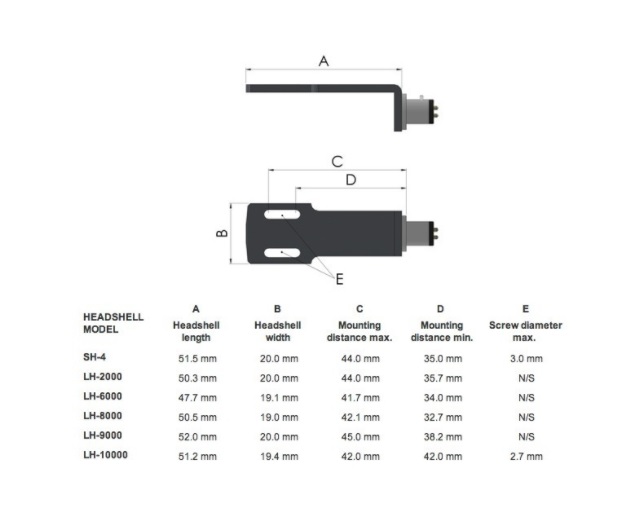

Nie potrafię znaleźć wkładki z regulacją azymutu pasującej do tego denona (i S600).
Ortofon SH-4 ma już niewiele zapasu (wymiar "C" na rys), a LH-6000 (pierwszy z regulacją) niestety jest za krótki w tym wymiarze.
Googlam i nic nie potrafię znaleźć ...

Post autor: ISOPHON »
:D
A..LH-4000 ?
..45,6mm
:D
