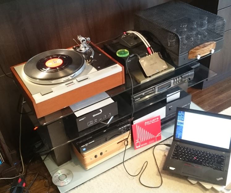

Ja zamiast mierzyć woltomierzem, sprawdzam przesłuch w programie Audacity na komputerze. Do takiego pomiaru potrzeba:
- płyta dr. Feickert (lub inna z sygnałem do mierzenia crosstalk)
- przedwzmacniacz gramofonowy
- karta dźwiękowa z wejściem liniowym
- darmowy program Audacity

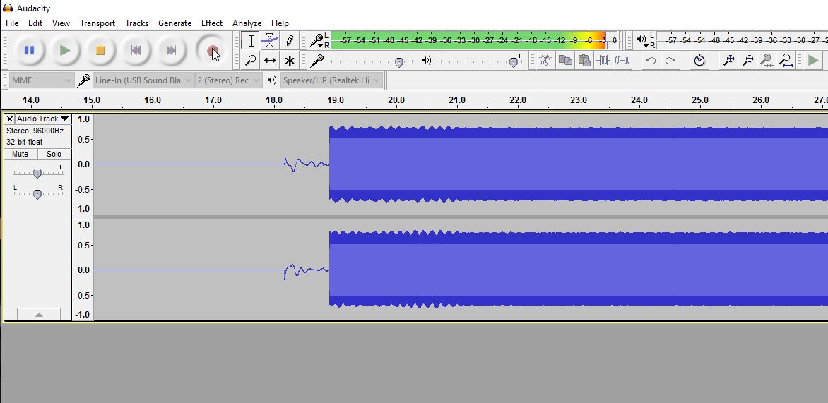

Najpierw oczywiście ustawiam ramię, czyli nacisk, geometria, AS, VTA. Następnie ustawiam headshell mniej więcej tak, by igła była prostopadle ustawiona do płyty.

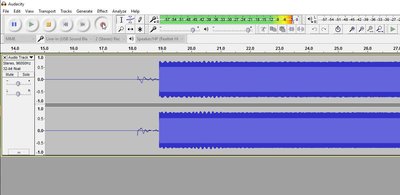

Puszczamy pierwszą ścieżkę i mamy sygnał na obu kanałach:

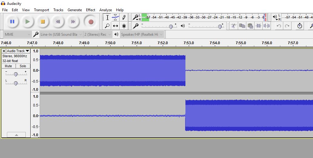

Następnie sygnał leci w lewym kanale a my skupiamy się na przesłuchu w kanale prawym. Obserwujemy jego średnią głośność:

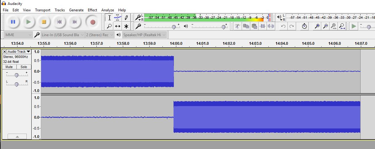

Potem, sygnał mamy na kanale prawym i teraz obserwujemy przesłuch na lewym:

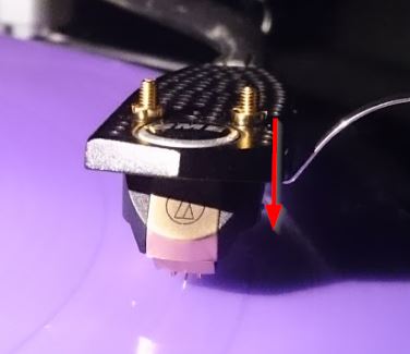

No i widzimy, że na ostatnim screenie przesłuch w prawym kanale był większy niż w lewym (tu na tym screenie i tak już jest bardzo mała różnica bo miałem to wstępnie pustawiane ale te różnice mogą być większe). Koryguję ustawienie headshella delikatnie przekracając go w prawo (patrząc od frontu):
wkladka azymut.jpg (12.62 KiB) Przejrzano 4404 razy
Analogicznie, przekręcamy headshell w lewo jeśli wiekszy przesłuch mamy w lewym kanale...

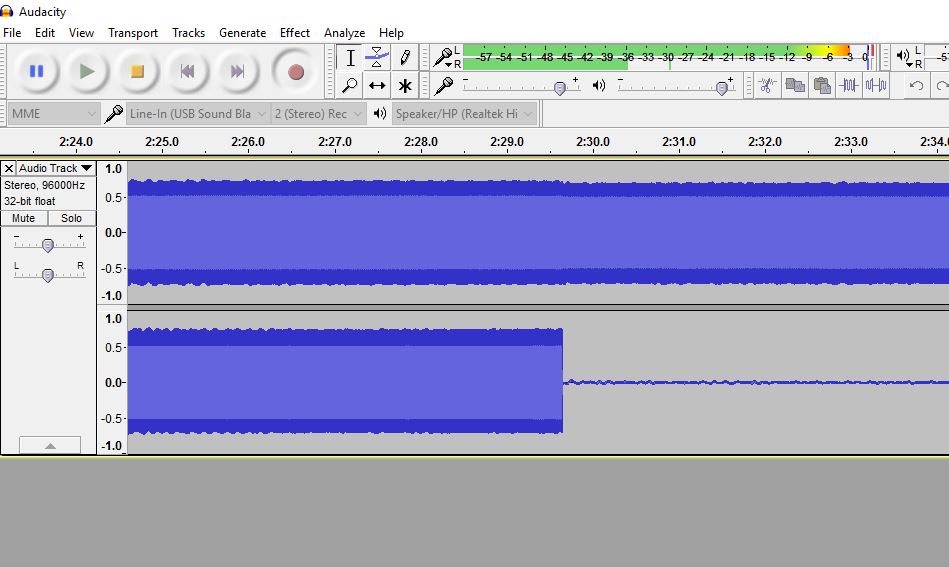

Sprawdzamy ponownie i jak już idealnie ustawimy to mniej więcej mamy coś takiego:
Istotna sprawa - niekoniecznie dążymy do wyrównania przesłuchów, bo wkładka niekoniecznie daje równy sygnał na obu kanałach (na ATOC9 mam równo ale na V15 III już mam małe różnice). Dążymy do minimalizowania przesłuchów.
