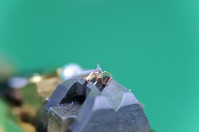

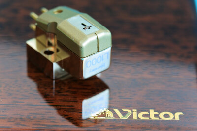

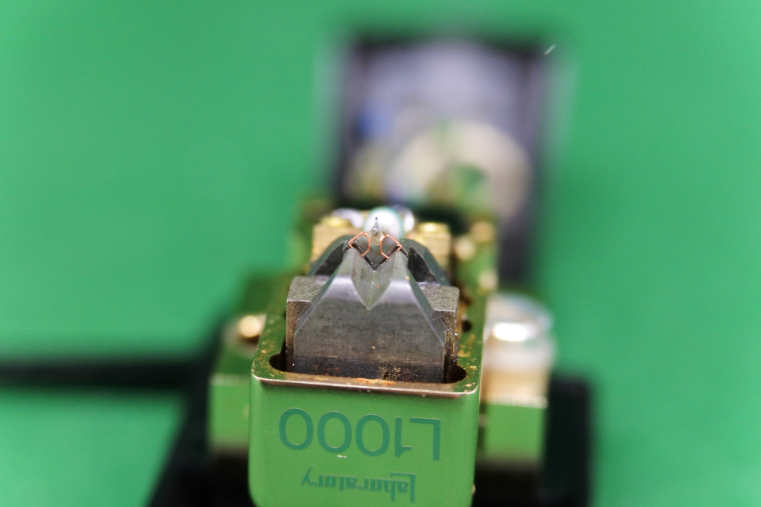

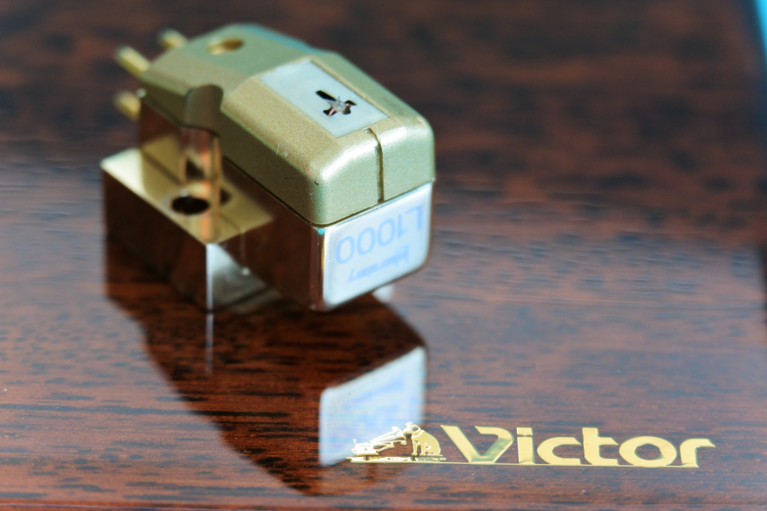

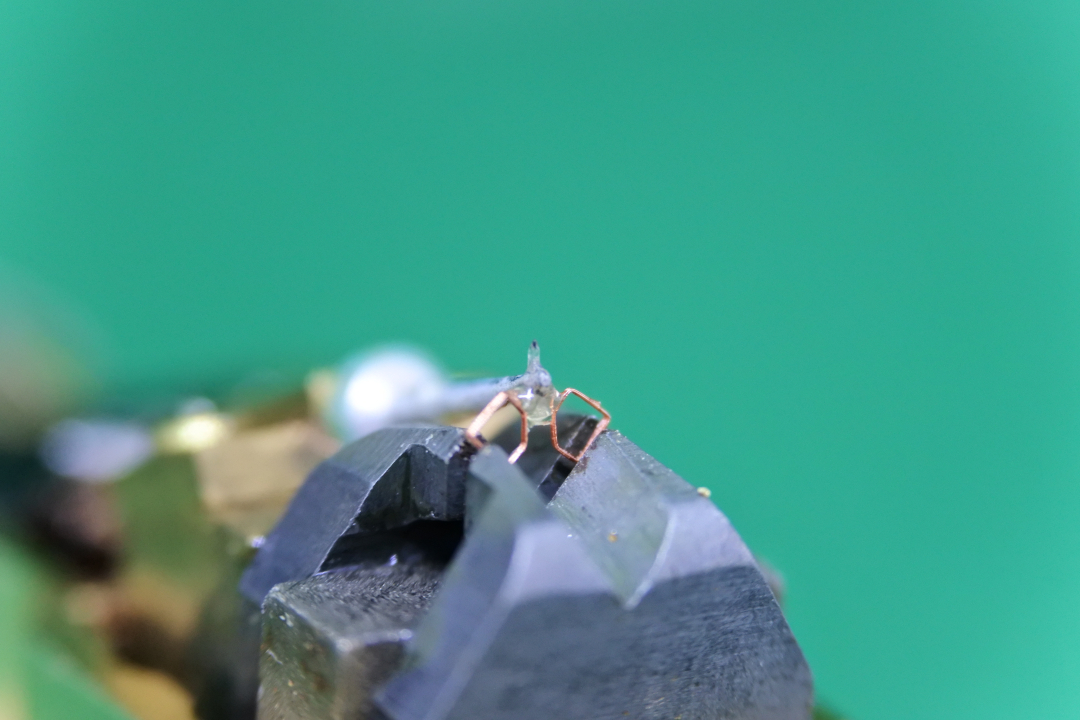

Victor MC L1000
Ta wkładka już była, ale teraz zrobiłem inny kształt cewek.

Ile kosztuje u Ciebie ta wkładka?
Cantilever
Posty: 447
Gramofon: Yamaha PX-3
Lokalizacja: Gdynia
Re: Cantilever - naprawa igieł
#363
Post autor: Cantilever »
koscidogitary pisze:
21 lip 2020, 21:18
5,5K ale już sprzedana.

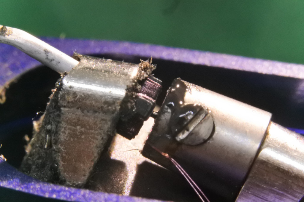

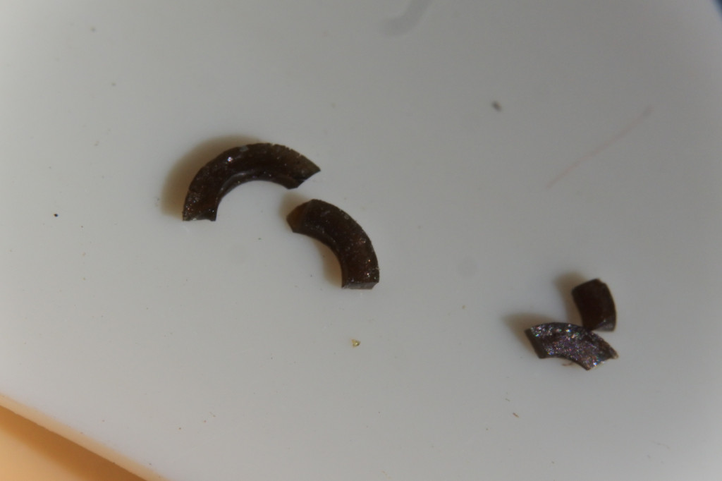

Ortofon Rohman.
Pierwsz raz coś takiego widzę w Ortofonie, amortyzator popłynął :shock:
Czyżby ktoś przesadził z nieodpowiednim płynem do czyszczenia?
koscidogitary
Posty: 1335
Lokalizacja: mazowieckie
#365
Post autor: koscidogitary »
Łatwo pomylić Aceton z IPA ;) Może ktoś użył płynu do zmywania lakieru do paznokci :lol:

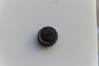

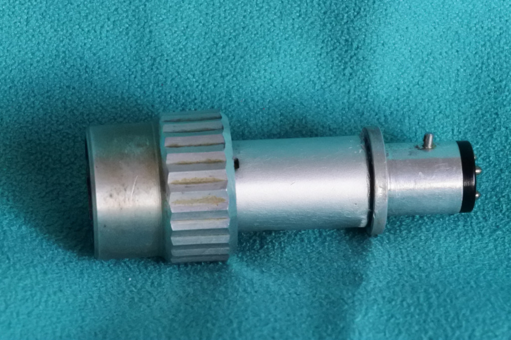

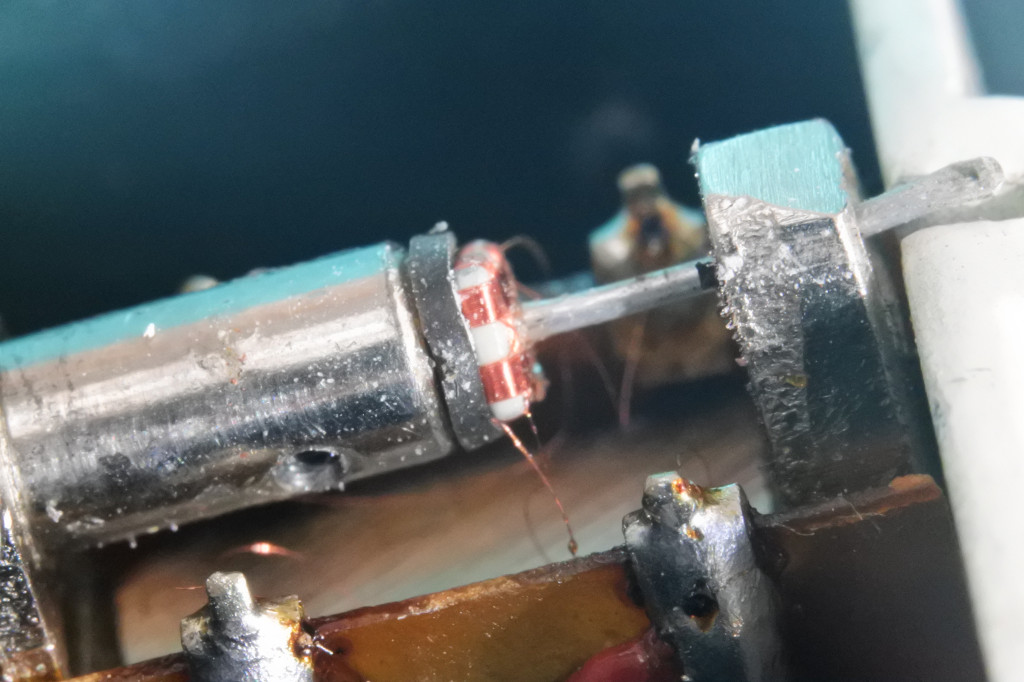

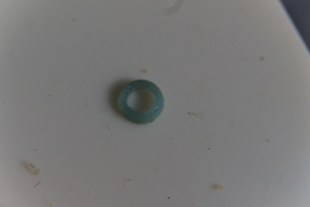

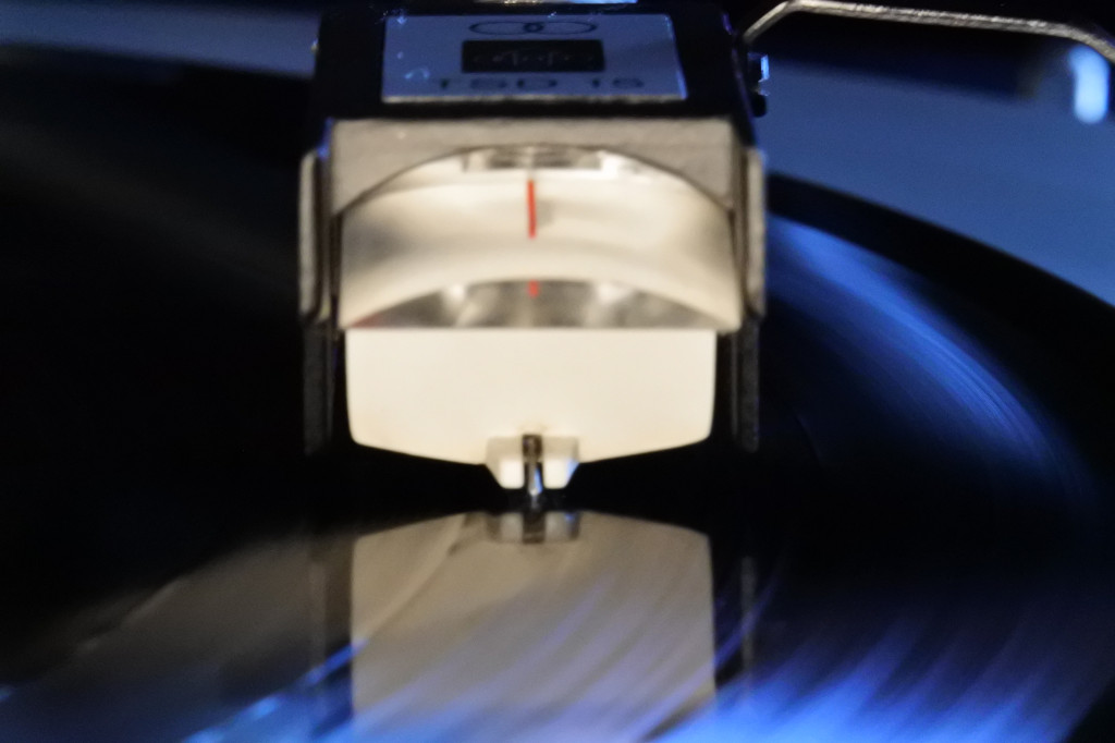

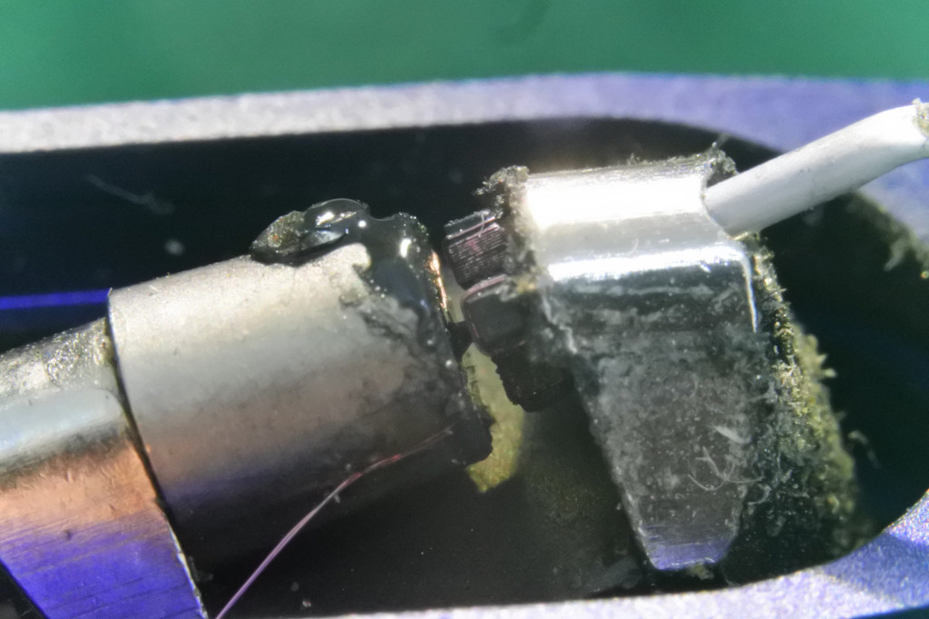

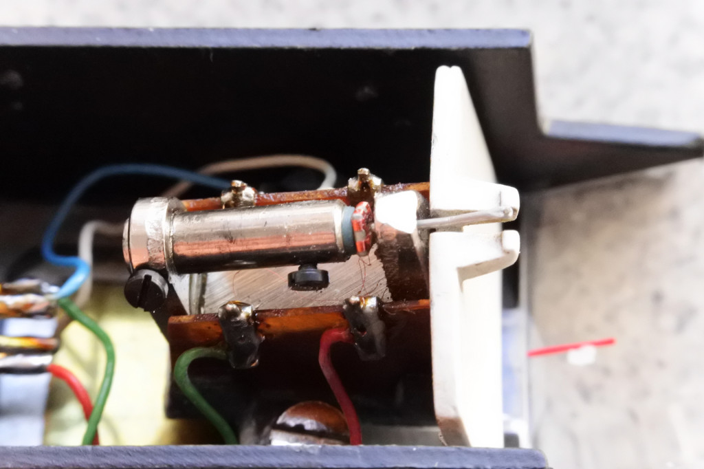

EMT TSD15 Wymiana amortyzatora.
W EMT są dwa amortyzatory, ten zewnętrzny jest tak twardy aż się pokruszył przy demontaźu.
Przy okazji musiałem zrobić adapter EMT na SME. ;)
Nowy amortyzator.
Nowy amortyzator.

ISOPHON
Posty: 592
#375
Post autor: ISOPHON »
Nie bez przyczyny są tam dwa amortyzatory,a teraz gdy jest jeden to będzie to jeszcze to samo jak w oryginale ? W drogich ORTOFONach (MC) też są dwa amoryzatory przedzielone podkładką (jest na to patent) też nie bez przyczyny.
