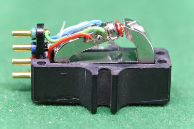

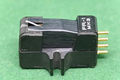

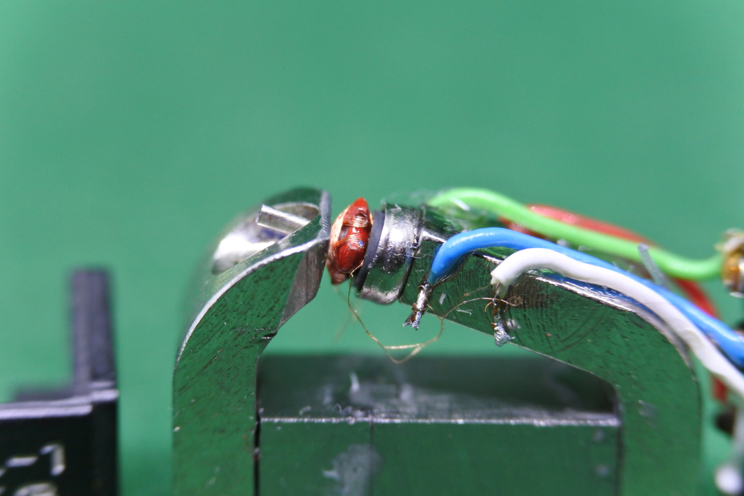

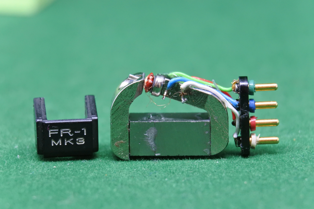

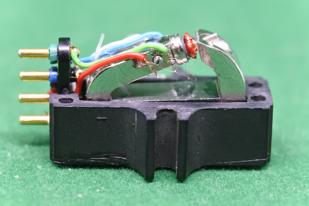

Fidelity Research FR1 MK3
Tą wkładkę dostałem w "proszku" :shock:
Brakowało magnesu.
Urwane zawieszenie.
Brak wspornika.
Zrobiłem nowe zawieszenie na żyłce. Dynavector tak robi.
Nowe cewki 14 Ohm
Wspornik z Shibata.

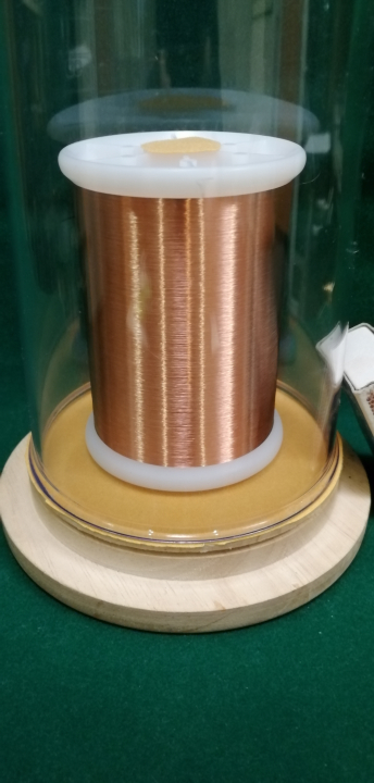

Ostatni nabytek Drut 0,02mm OFC 6N.
Wystarczy na pierdylion lat :lol:
Szpula jest łożyskowana.

Cantilever pisze:
09 mar 2020, 18:20
Nas,jako doszłych i nie doszłych klientów,bardzo to cieszy 8-)

Ale gdybyś założył własną manufakturę to byś zużył trochę szybciej :D

Cantilever pisze:
09 mar 2020, 18:20
To akurat bardzo ważna informacja... Drutu nie wolno "przeciągnąć".
