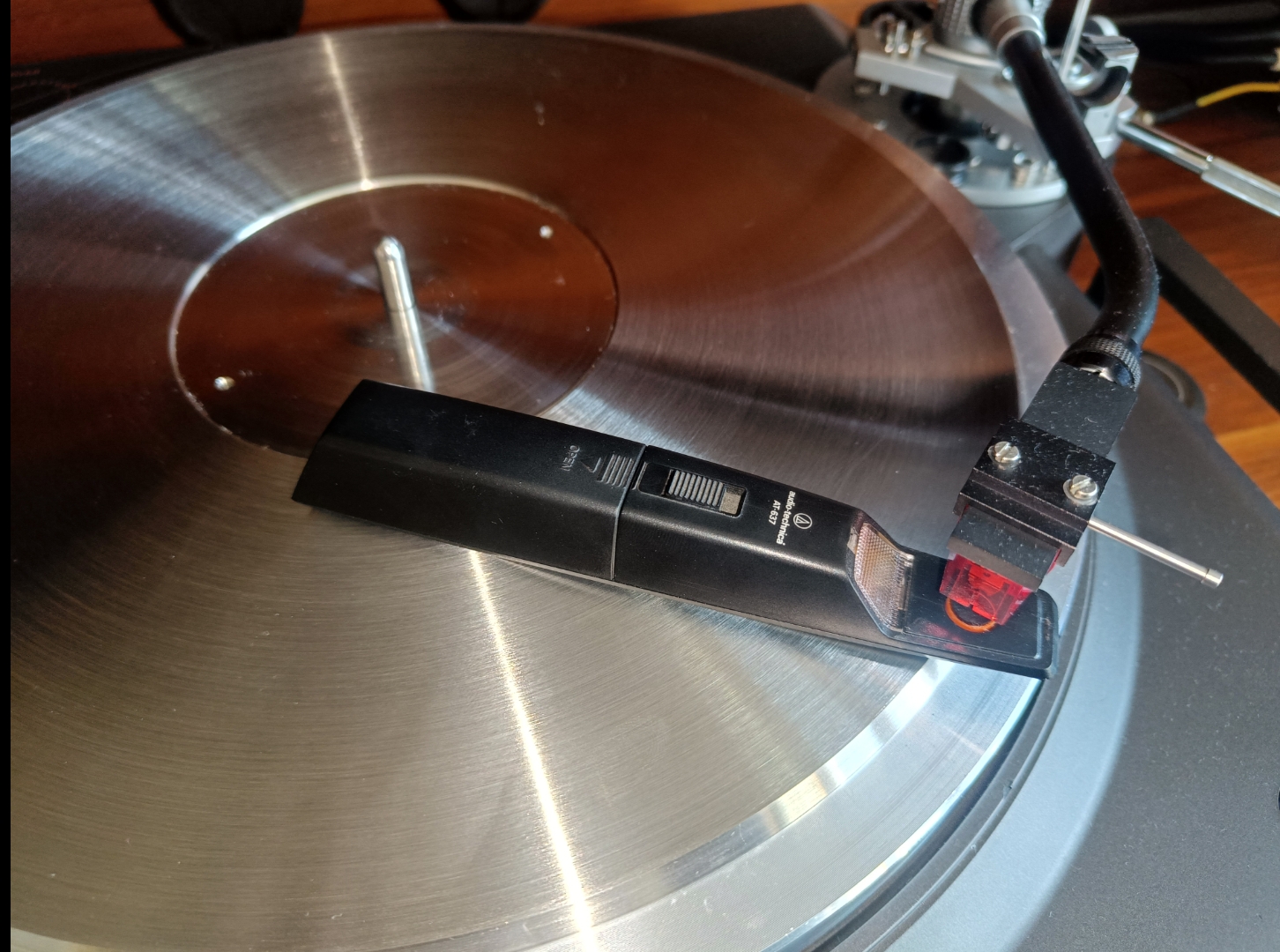

A ja dalej dręczę wibratory. Tym razem w wykonywaniu AT. Zdjęcie to na razie ustawka. Całość jest za lekka i na metalowym talerzu pływa. Muszę jakaś mikro gumą albo silikonem podkleić.
