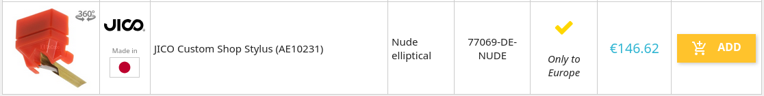

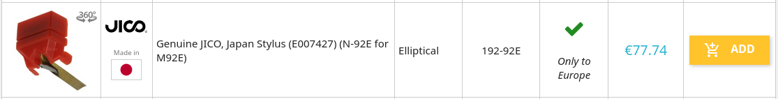

Nie mam pewności czy igła N97xE lub zamiennik tejże z Jico będzie zgodny z M92, ale na stronie DaCapo dostępne są dedykowane igły do wkładki M92. Do tego generatora na pewno korzystniejszy cenowo niż Jico SAS będzie tańszy zamiennik eliptyczny też Jico, np to:
albo droższy nagi eliptyk:
https://www.dacapoaudio.com/2322-shure- ... -n92e.html
Masz tam też igły Jico SAS, ale do tej wkładki to moim zdaniem przerost formy nad treścią.
