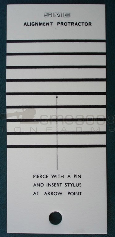

Kaliguma pisze:
27 cze 2025, 11:07
Czy jest możliwe pokazanie na tym rysynku czym muszę kręcić?
Zerknij do manuala. jest pokazane/opisane czym kręcić i jedzić dla każdego z tych ustawwień (geomertia, azymut, VTA)
https://sme.co.uk/wp-content/uploads/MO ... N_BOOK.pdf
Jak znajdziesz gdzieś szablon dedykowany do 3009 to wystarczy jak w instrukcji na headshell ustawiać. W tym ortofonowym nie bo tam geometria może mieć inny offset angle.
Punkty zerowe w SME sa na 60.33mm i 118.26mm więc możesz sobie nawet taki na papierze milimterowym odręcznie zrobić.
