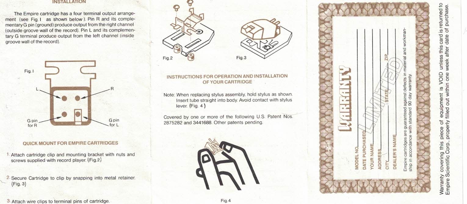

Wklejam ulotkę/kartkę dołączoną do paczuszki. Obie strony. Nawiasem mówiąc, to chyba już komplet informacji dla tych, którzy zechcą nabyć ten produkt. Widziałem go też w US, za 119 USD, ale koszt dostawy powoduje, że cena w Danii czy USA jest niemal taka sama.
