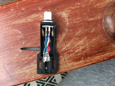

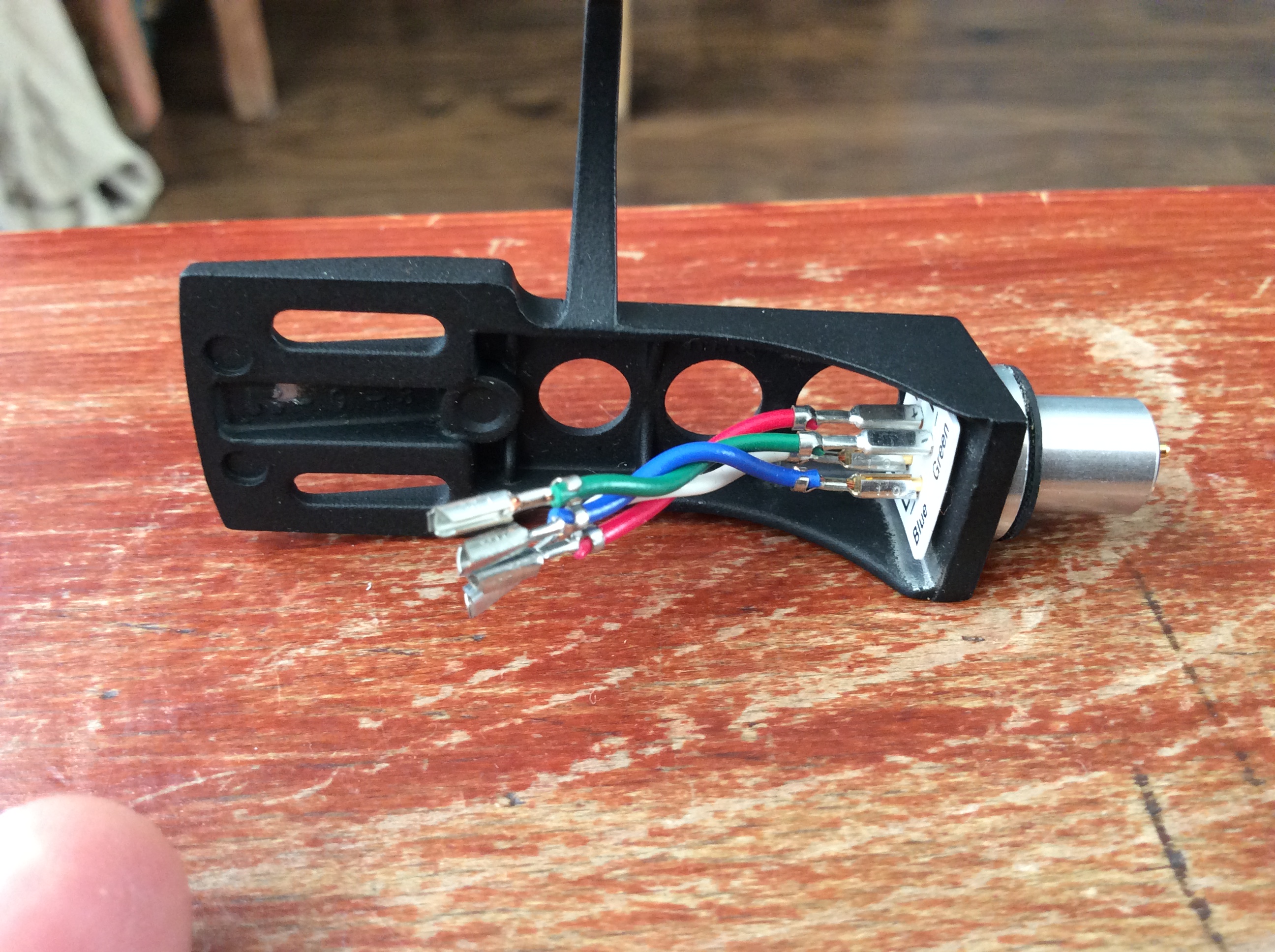

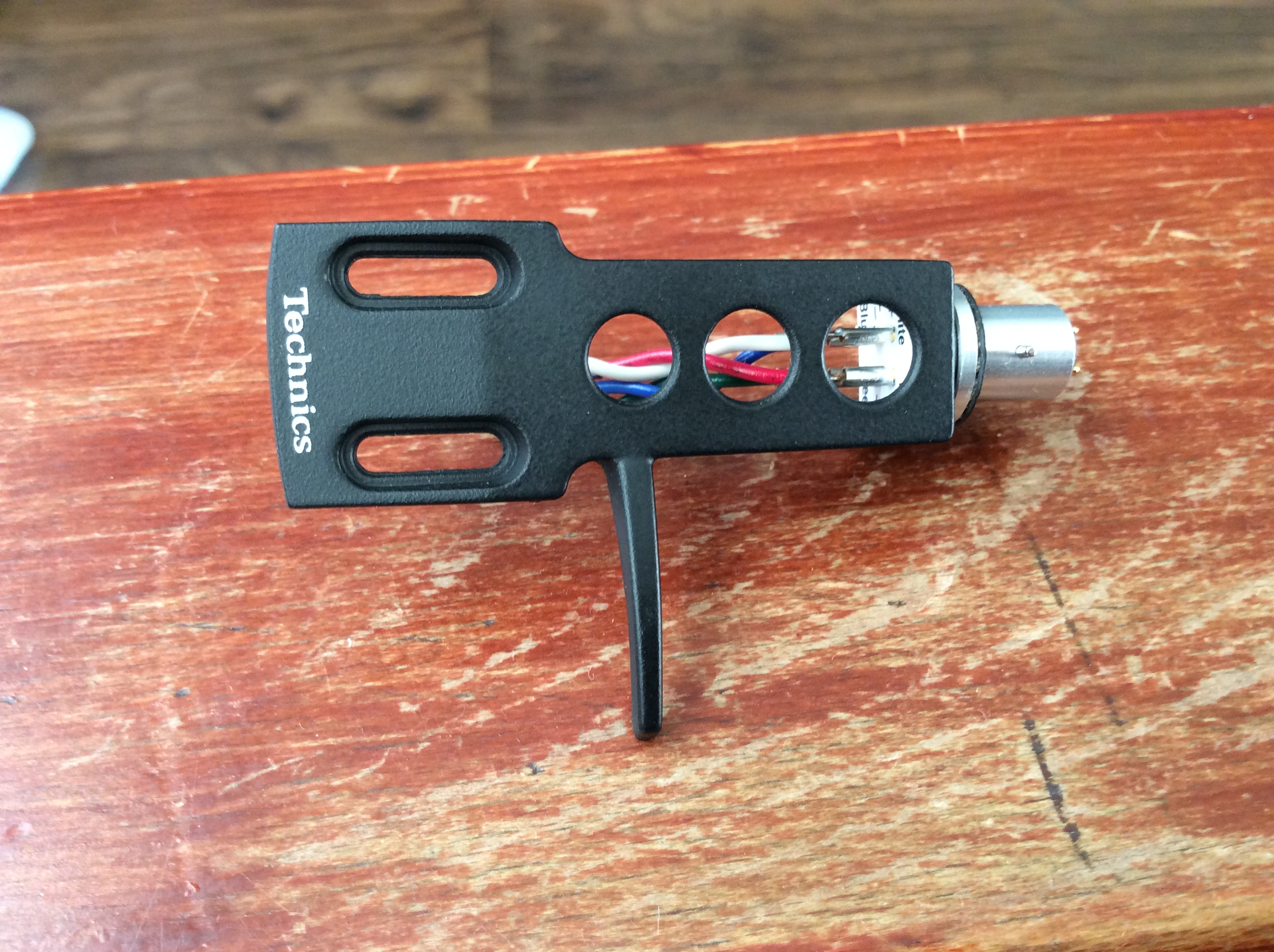

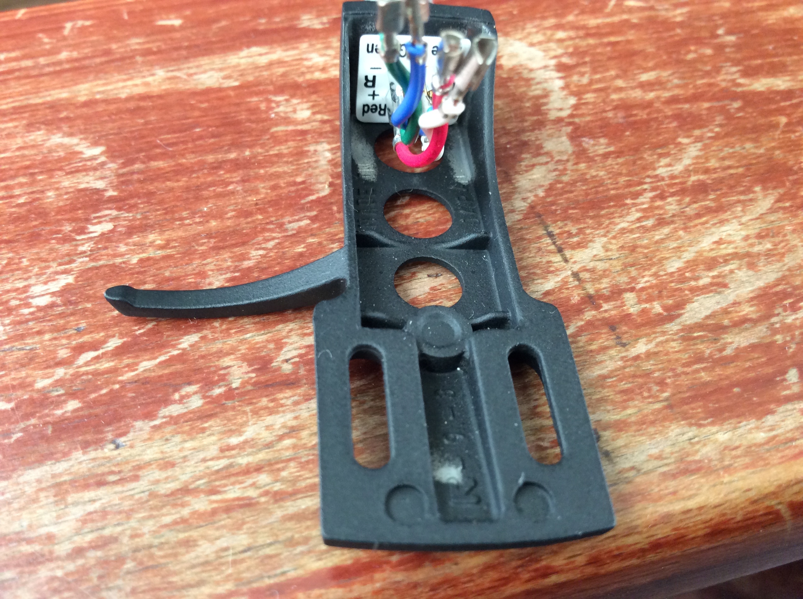

Witam, czy headshell technics z dołączonych zdjęć to oryginał? Po czym to rozpoznać?

Wygląda na oryginał, no chyba że już tłuką podróby z Napisem Made in Japan...

Zważ, jak bedzie koło 7 g to jest szansa że oryginał, jak cięższy niż 8 g to podróbka. Było tez coś z napisami, oryginały miały chyba białe a podróbki srebrny/szary.

waga: 7.80 g z kabelkami, napis biały w porównaniu z podróbką, którą mam, tam jest szary

Re: Technics Headshell & Ortofon
No to masz oryginał
Dobra sugestia Bacek.
Wszystkie podróby są generalnie cięższe.

Zważyłem moją podróbę i waży ok 10g, więc zdecydowanie cięższa.
Na marginesie dodam, że ta podróba to kupiona kiedyś u szemranego typa zwanego grafomononikiem. Oczywiście twierdził, że to oryginał
Ma chyba nadal w ofercie takie cuda, więc lepiej uważać.
Dzięki za pomoc
