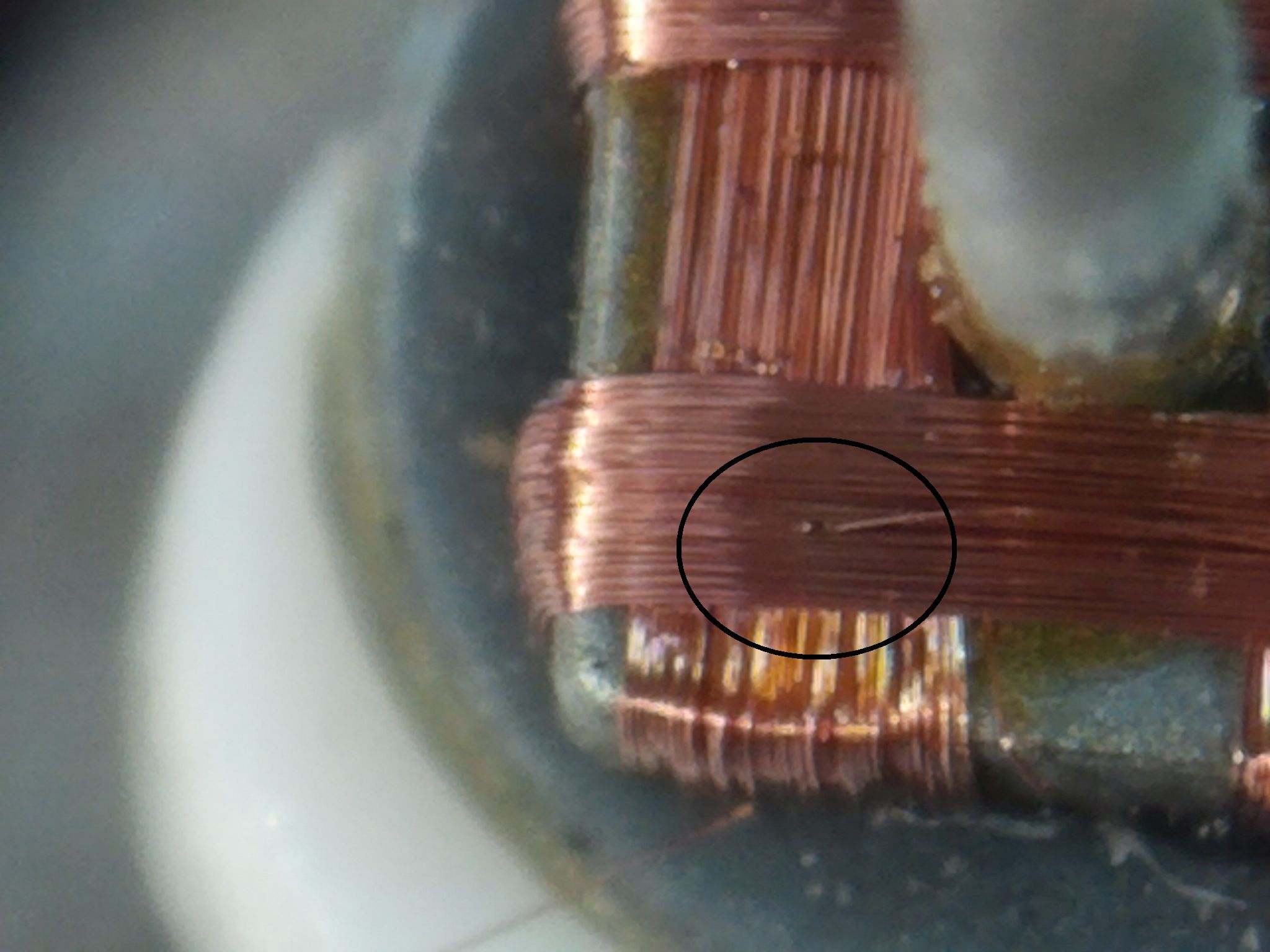

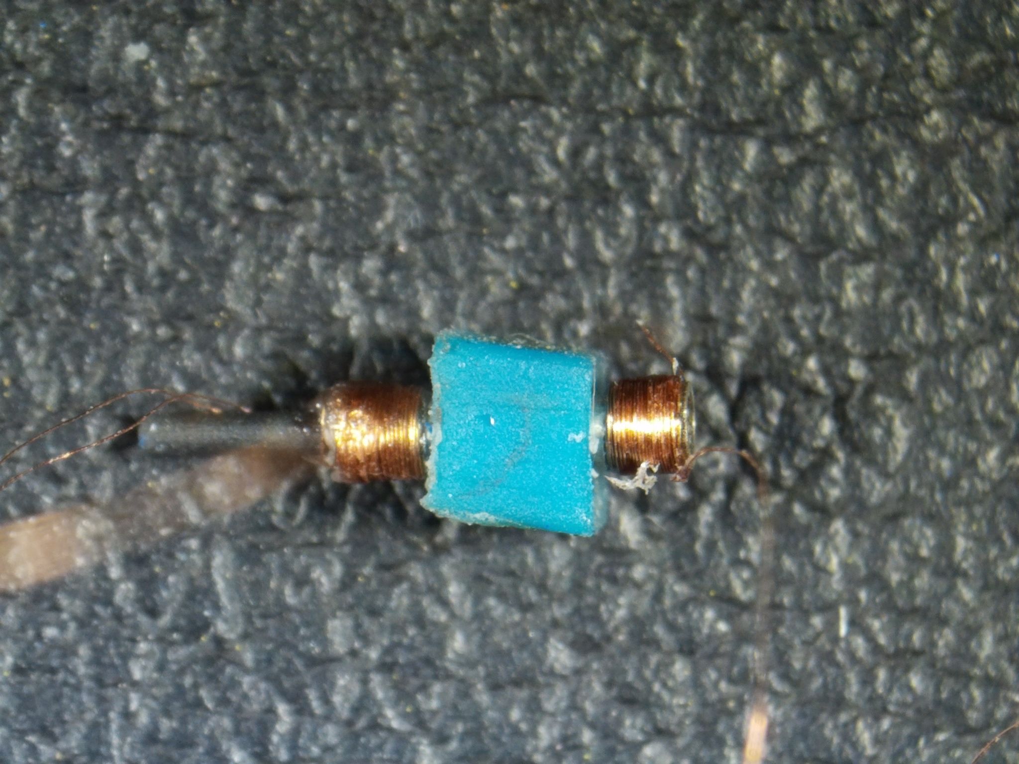

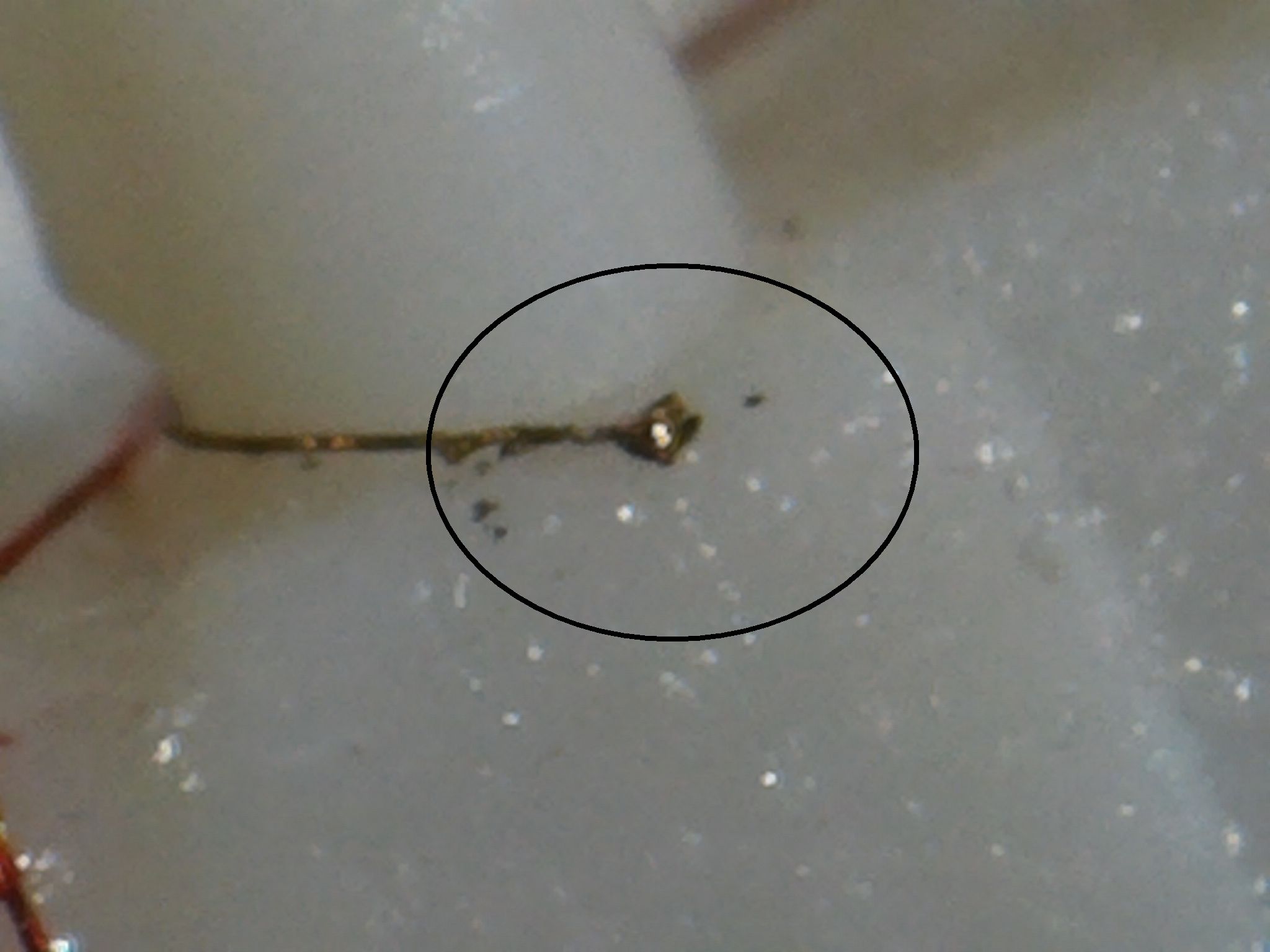

Wkładki po przepięciu, warto zainwestować w listwę przepięciową i uziemnić sprzęt.
Ostatnio zmieniony 24 cze 2022, 09:08 przez Cantilever, łącznie zmieniany 1 raz.

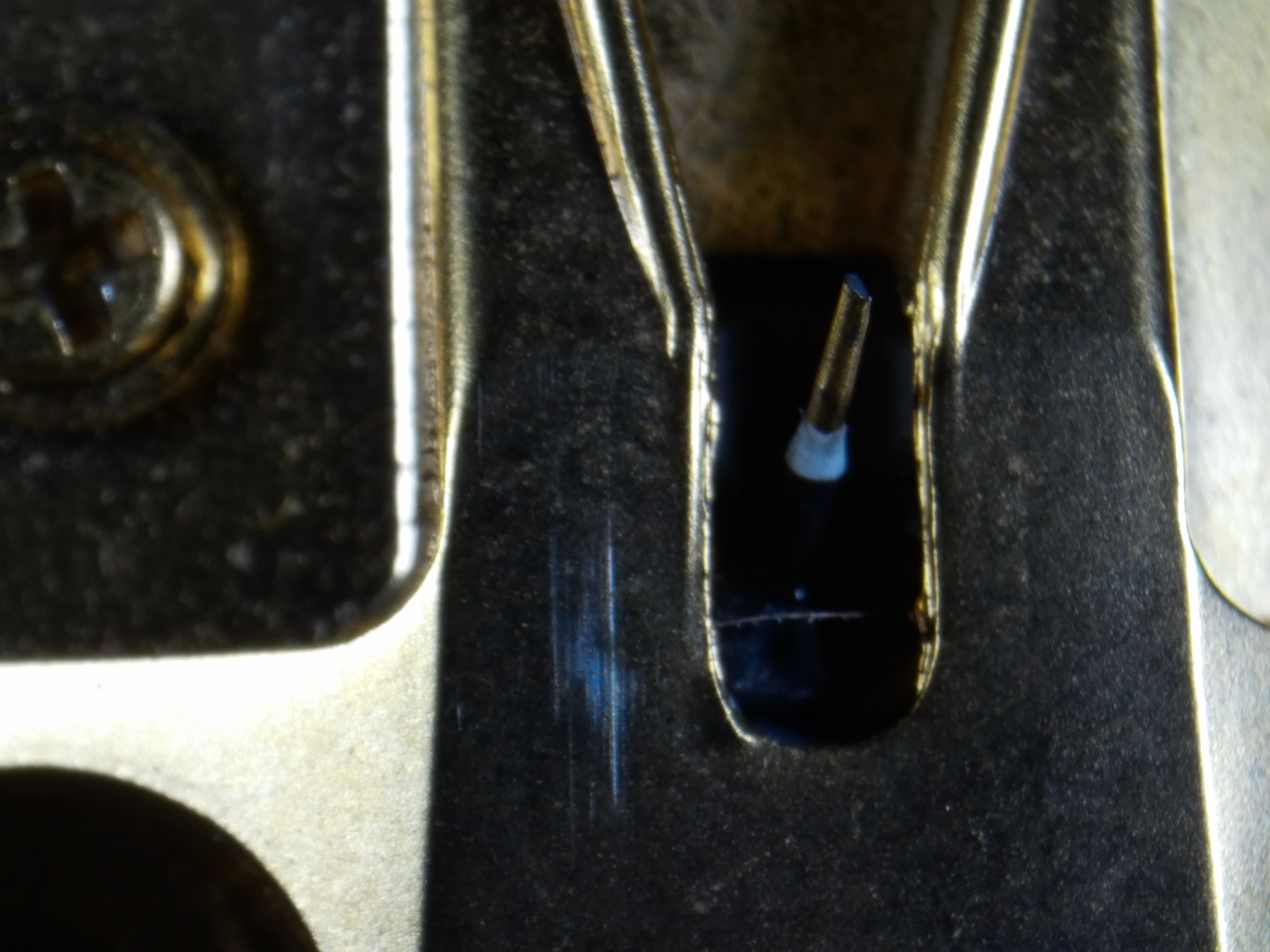

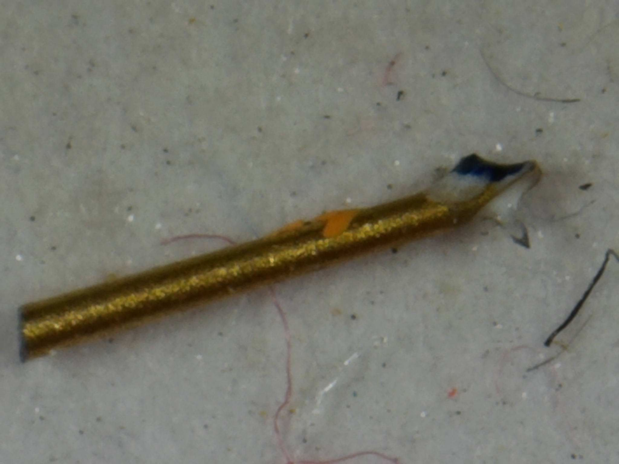

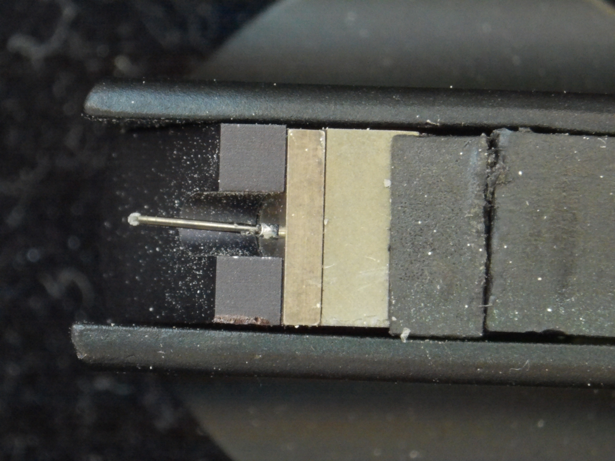

Re: Cantilever - naprawa igieł

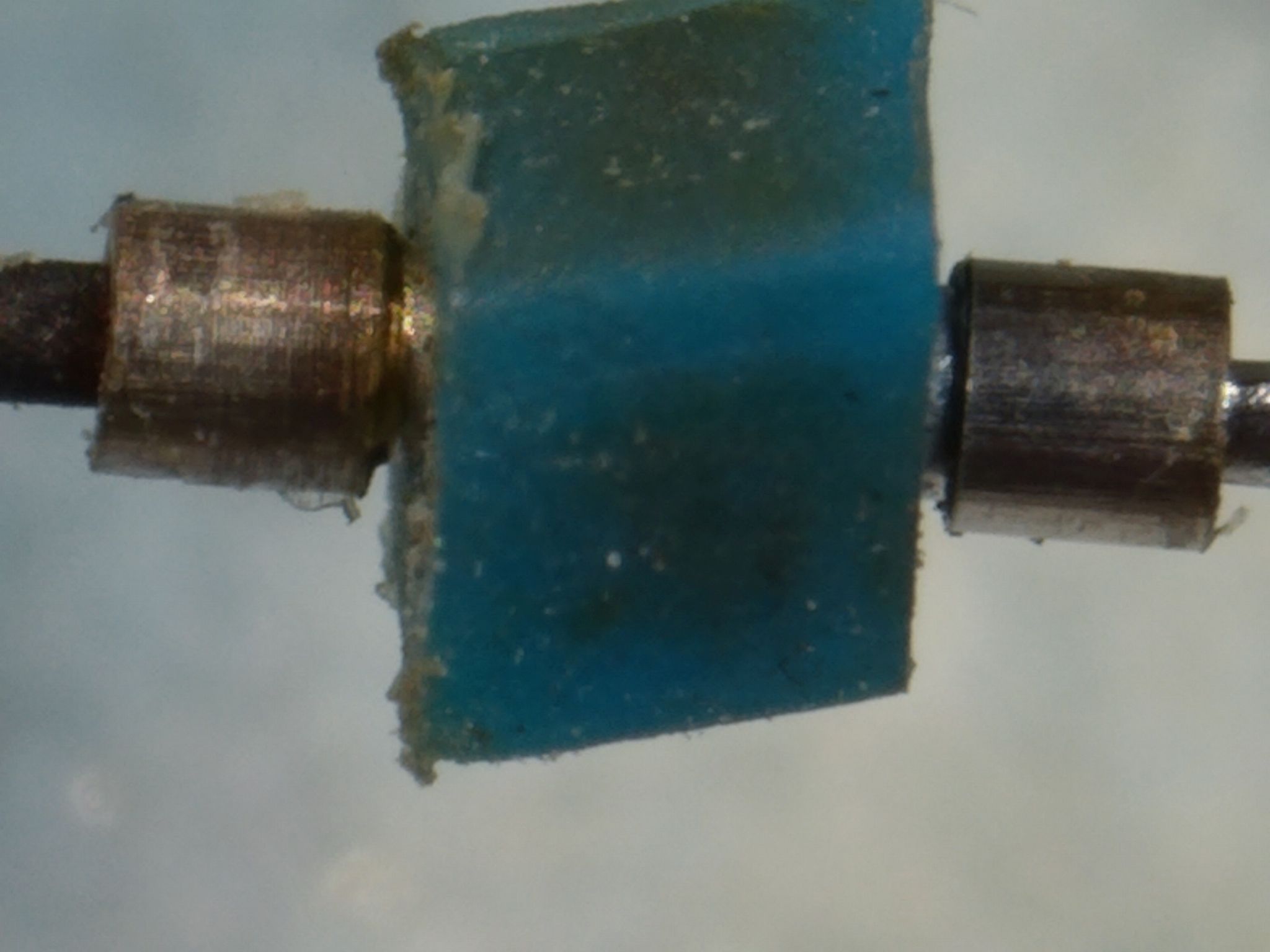

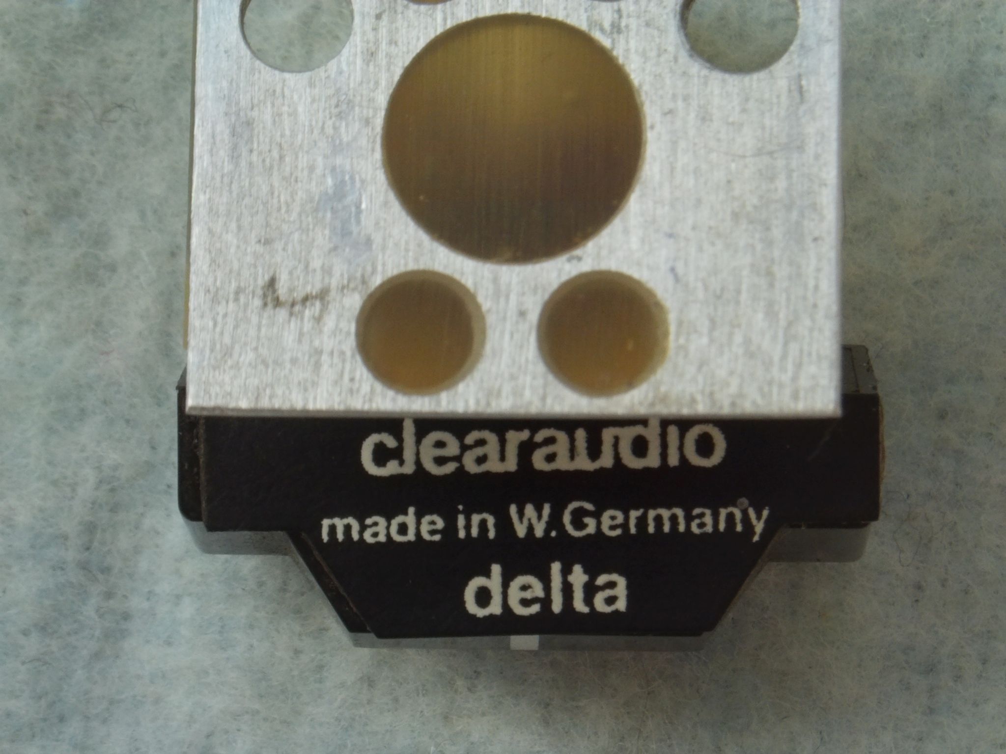

Clearaudio Delta
Wkładka ma nietypowy generator.

Fajnie że mogę dzięki tobie zajrzeć do środka. Trochę jak chirurg

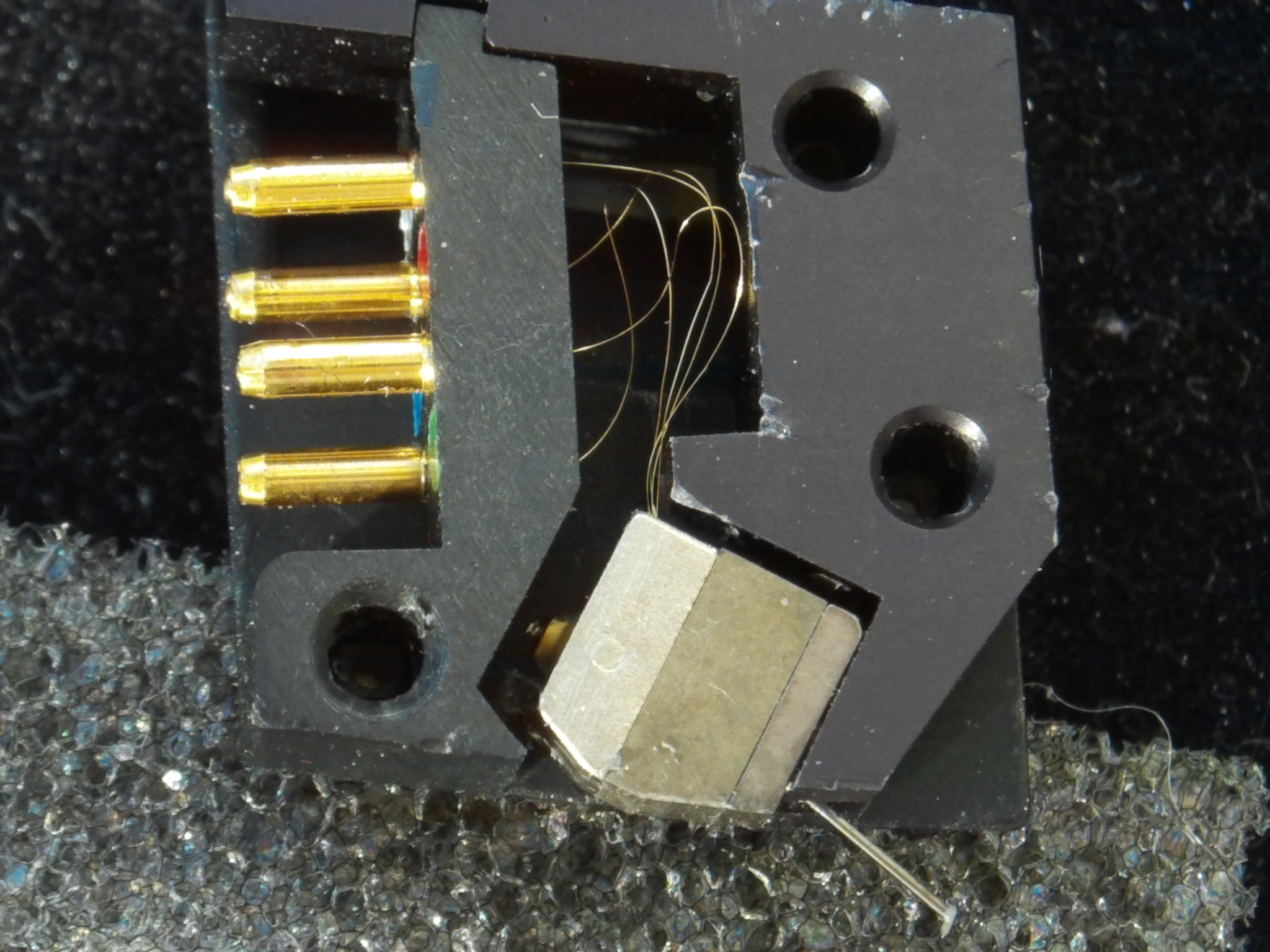

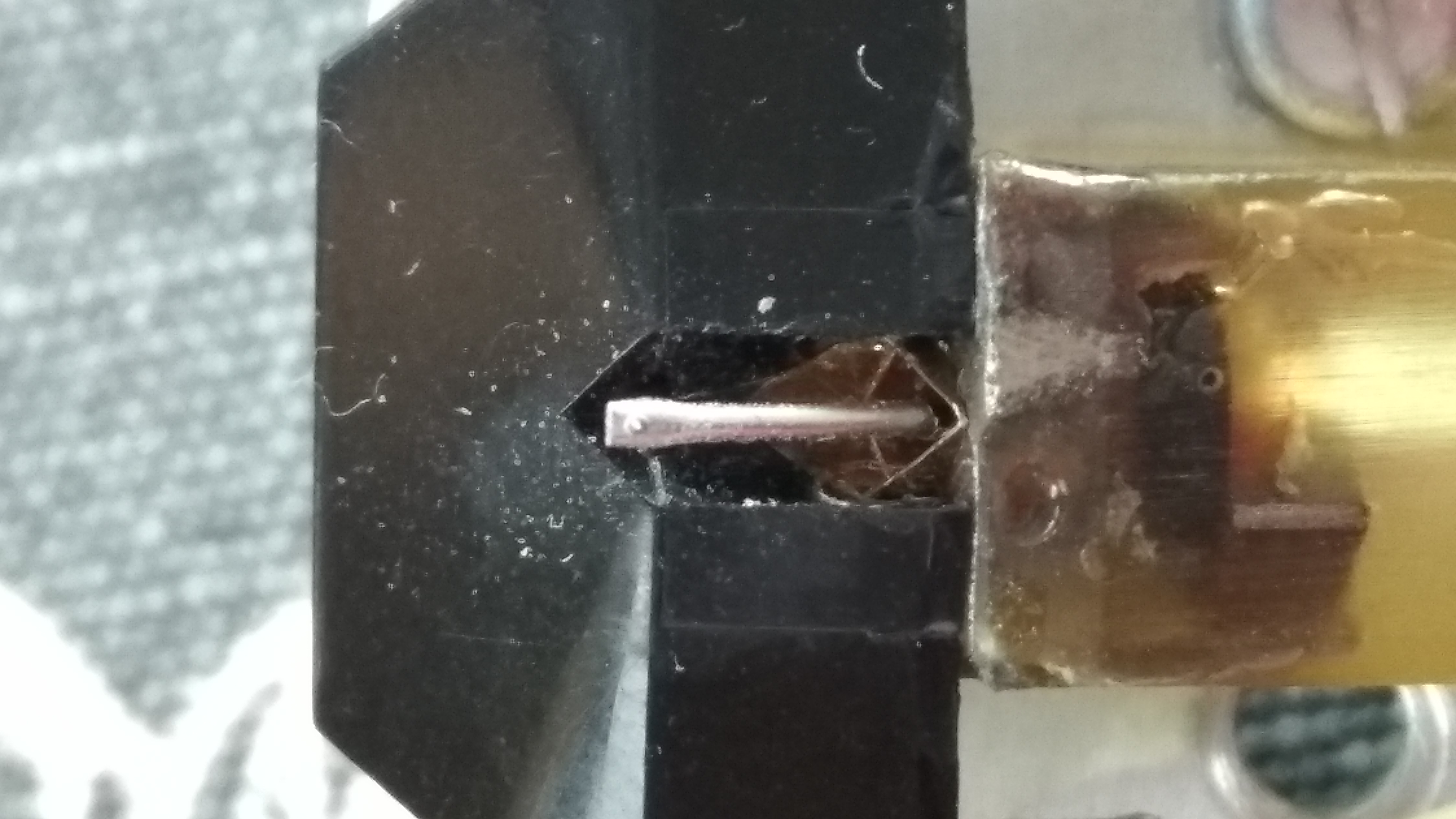

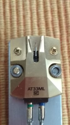

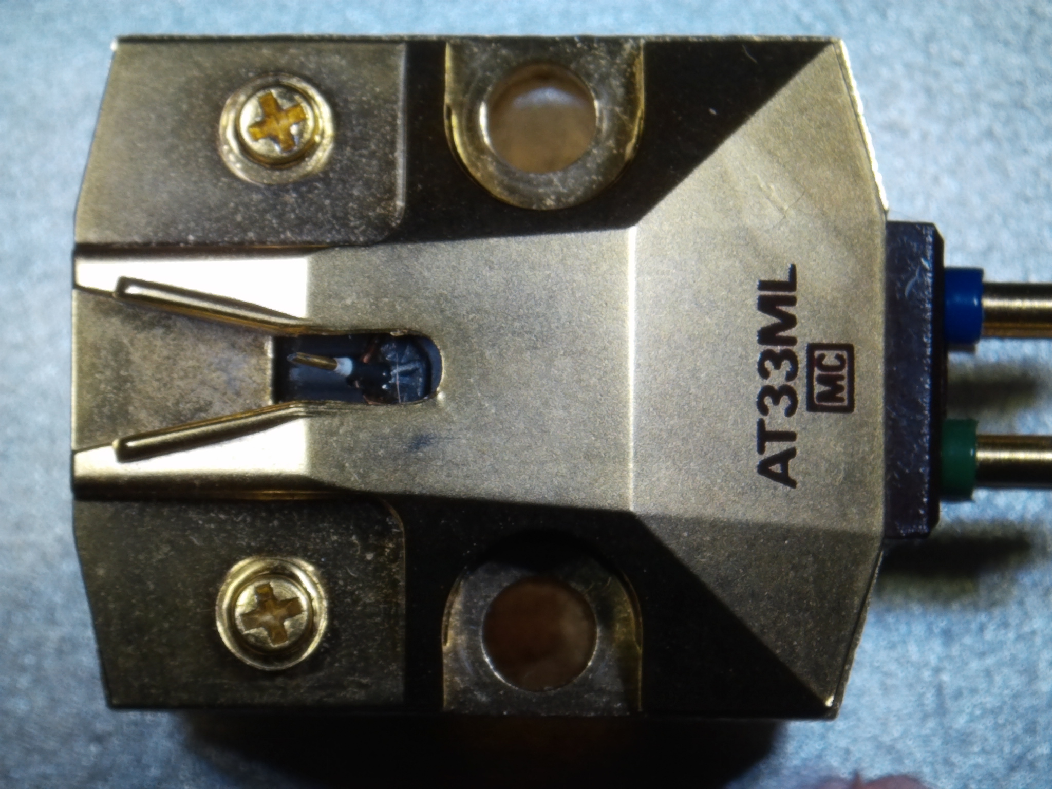

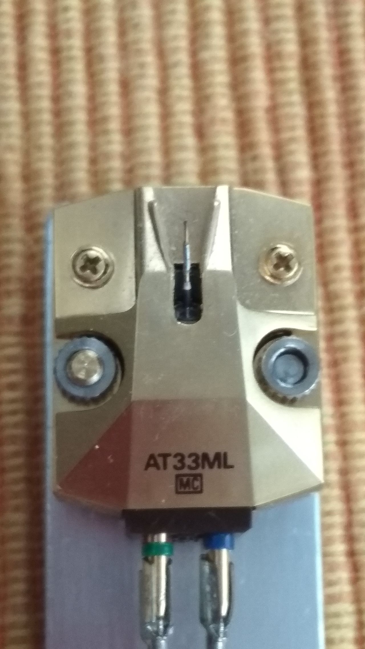

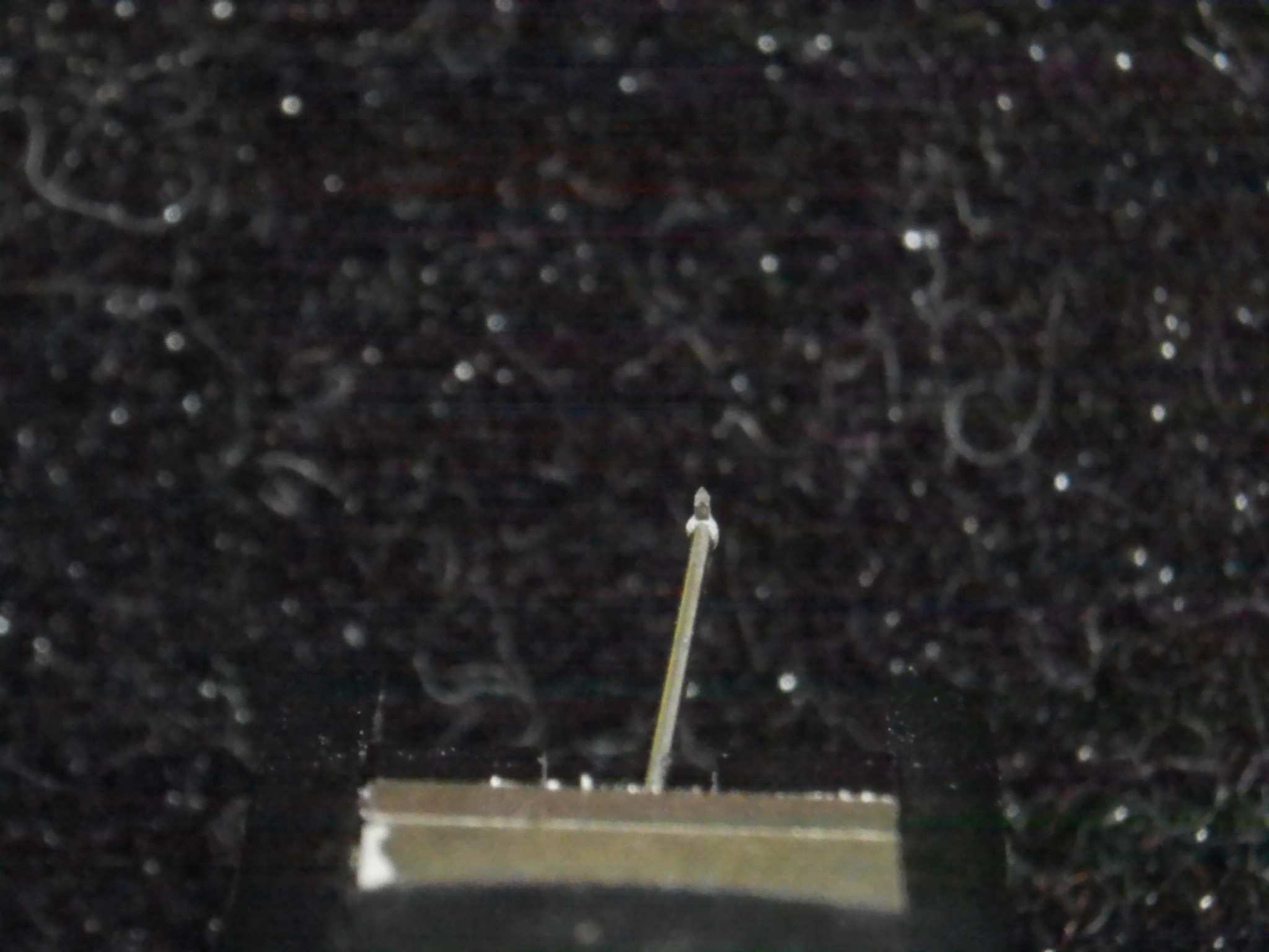

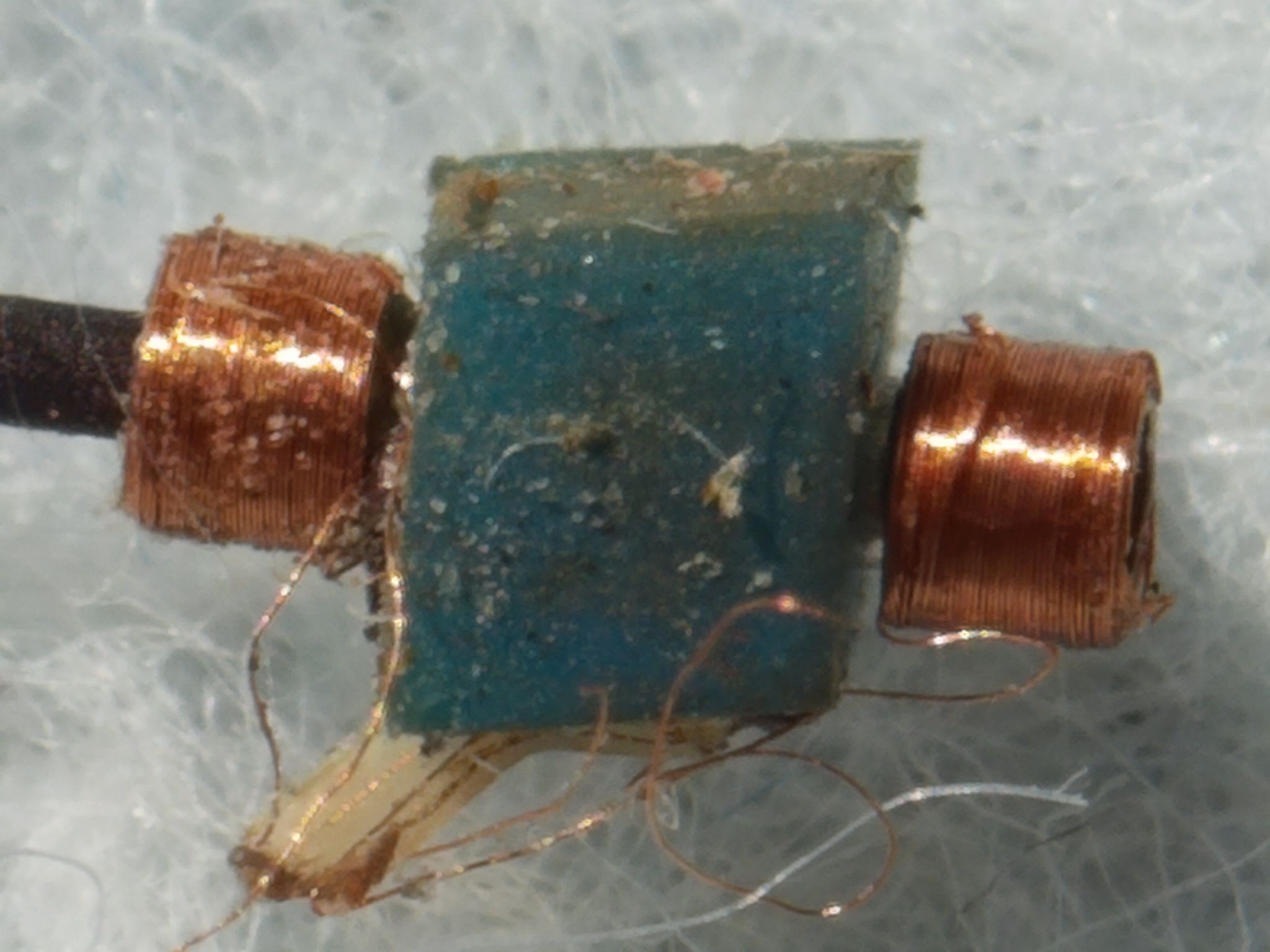

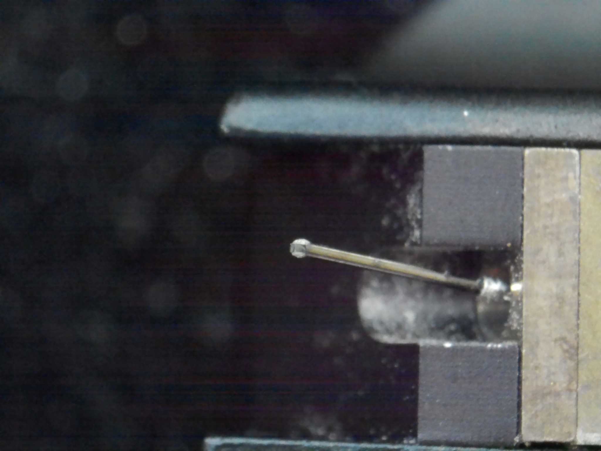

AT 33 ML
Złamana igła,urwane zawieszenie.
Mały remont i gra!
Mały remont i gra!

Ostatnio na Allegro była Cadenza z podobnym uszkodzeniem. Jak byłby koniec roku to na już by czekała u Ciebie w kolejce na remont

Była,ja jej nie kupiłem,ale będę ją naprawić
Fotostory wkrótce.
Fotostory wkrótce.

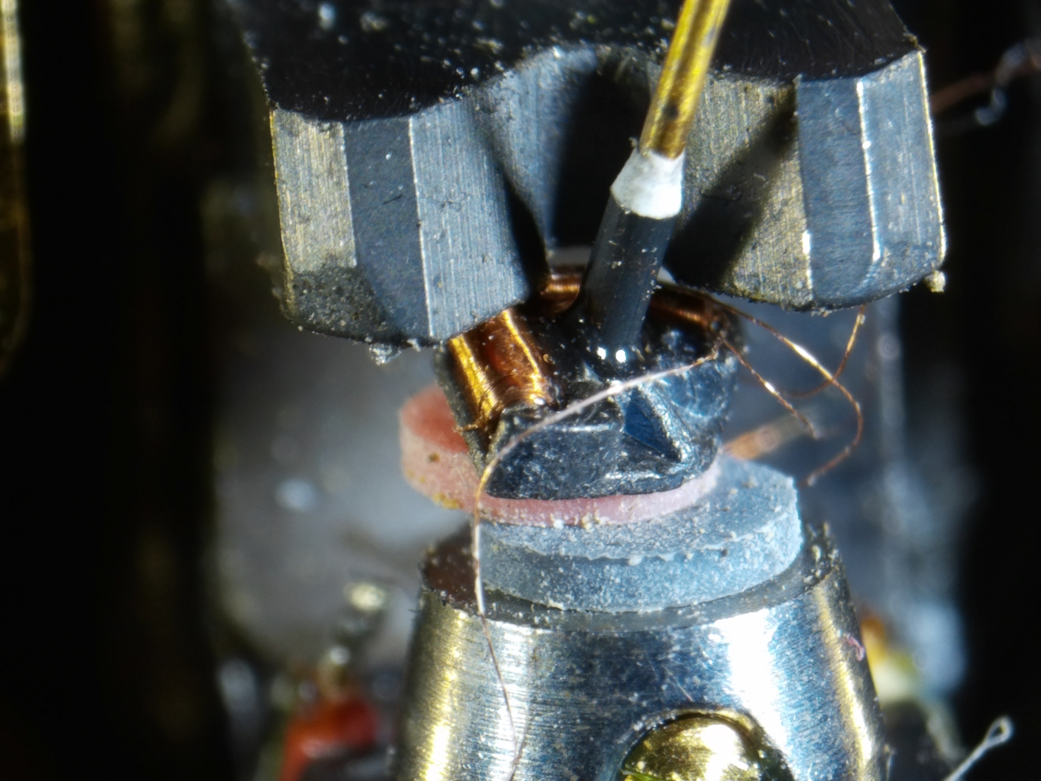

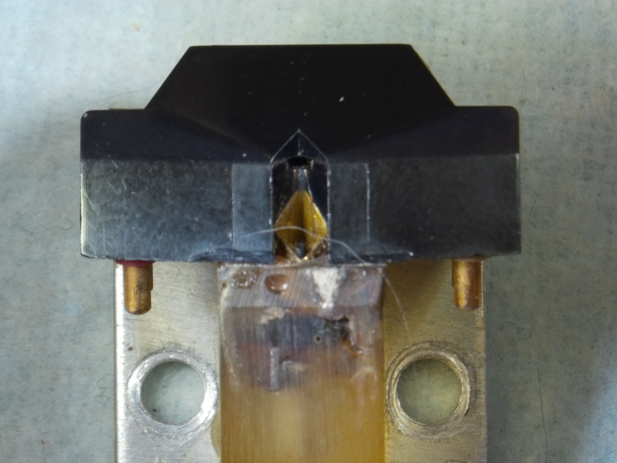

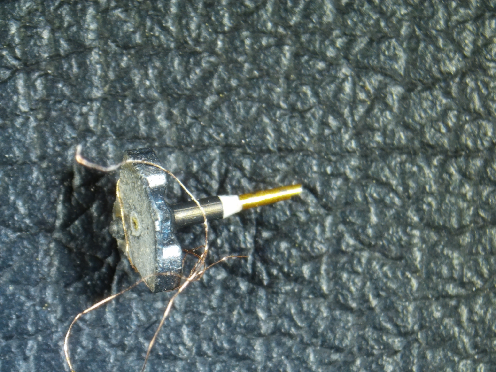

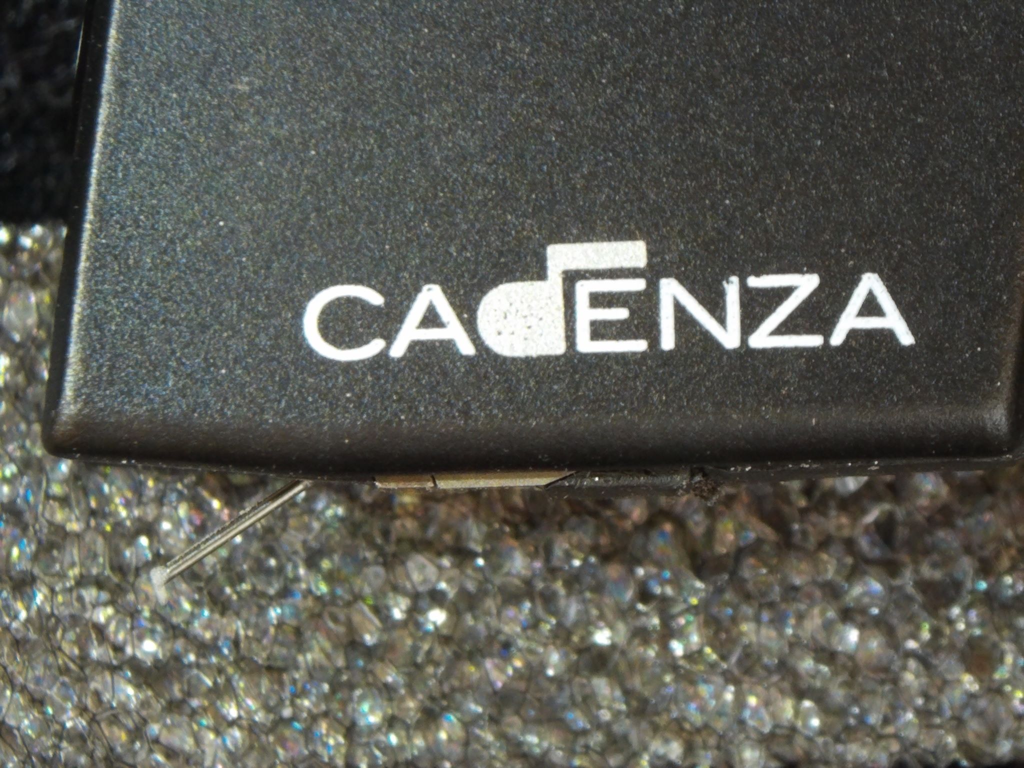

Tak jak obiecałem fotostory z naprawy Cadenza Black.
Pierwsza godzina to jak to otworzyć!
Generator cały jest obudowany magnesem.
Po odsłuchu tej wkładki, mogę powiedzieć że 8k. to przesada.

8.8k zł to może przesada ale za 1k to była niezła oferta
Jeśli to nie tajemnica to ile to kosztowało naprawa ???
Przepraszam za głupie pytanie ale na pewno nurtuje to nie tylko mnie
I kolejne jeszcze bardziej nie na miejscu pytanie:
jaką igłę (diament) trzeba poświęcić aby uzyskać max co można wyciągnąć z tego generatora???
Może to profanacja ale myślałem o zakupie kilku igieł np. MP 500 aby wykorzystać je właśnie na półprodukty do wkładek z myślą o Tobie.
Szlif Super Line Kontakt, wspornik z Boru i cena poniżej 1K
A jak najbardziej na miejscu: pełen szacunek za fotki i to co robisz
Koszt naprawy wyceniłem na 400zł.plus kilka siwych włosów więcejMISSE pisze: ↑24 maja 2018, 21:308.8k zł to może przesada ale za 1k to była niezła oferta
Przepraszam za głupie pytanie ale na pewno nurtuje to nie tylko mnie![]()
I kolejne jeszcze bardziej nie na miejscu pytanie:jaką igłę (diament) trzeba poświęcić aby uzyskać max co można wyciągnąć z tego generatora???
A jak najbardziej na miejscu: pełen szacunek za fotki i to co robisz![]()
Do wkładek z takim generatorem raczej wszystkie z ostrym szlifem, ale ten Ortofon mnie rozczarował.
Rondo Bronze gra lepiej,jak na mój słuch.
