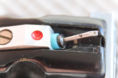

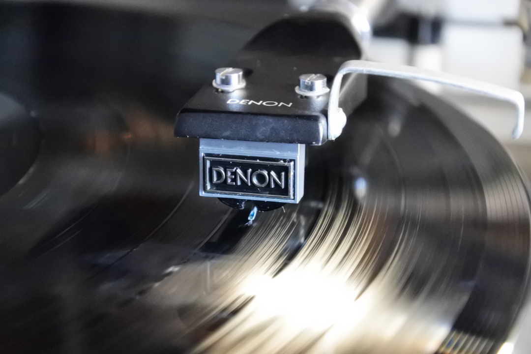

Denon DL-107
Nowy eliptyk.
Wkładka gra jasno, mało basu. Na lata 70-te to była super wkładka. Teraz też daje radę. :D

Bardziej '60te, choć produkowali ją długo bo z oferty zniknęła dopiero w 1986 roku.
Nie dostanie się zamienników do tego modelu, stąd pozostaje polowanie za oryginałami albo retip (jeśli zawieszenie jest jeszcze OK).
Cantilever pisze: ↑
09 paź 2019, 11:11
Jeśli nie robiłeś nic z zawieszeniem to chyba znam przyczynę takiej charakterystyki :)

Zawieszenie oryginalne w BDB stanie.

Jak uważasz. Ja tylko powiem że coś jest nie tak skoro piszesz o DL-107 "gra jasno, mało basu".
Przy oryginalnych igłach jest inaczej.

Puściłem Jessie Ware i jest basssssss,porzednie płyta jakaś nie basssssowa :lol:

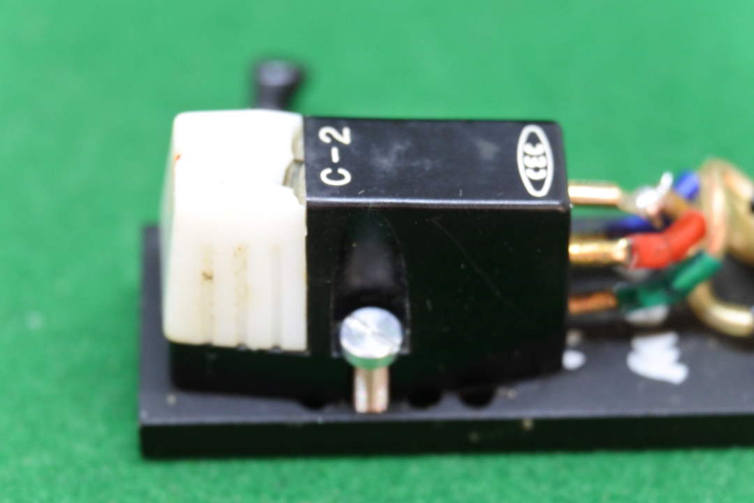

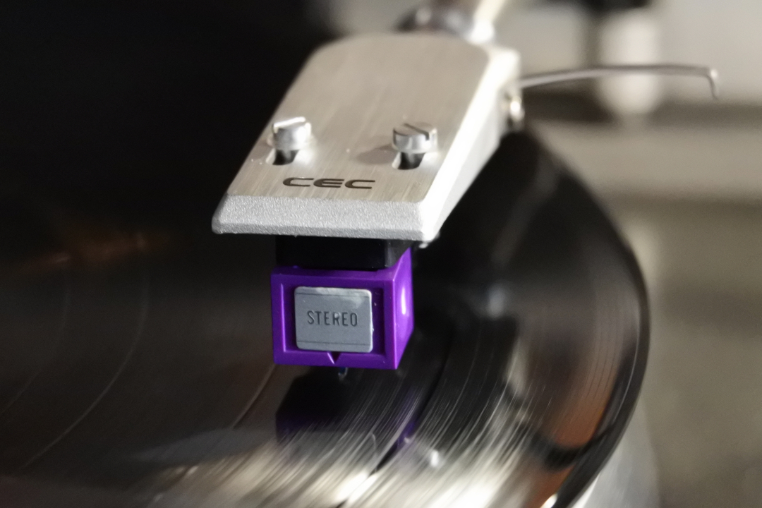

CEC C-2
Taka niepozorna wkładka a gra świetnie.
Oprawka igły od Nagaoka.
Z oryginalną oprawką igły.

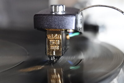

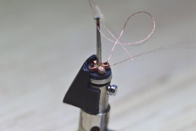

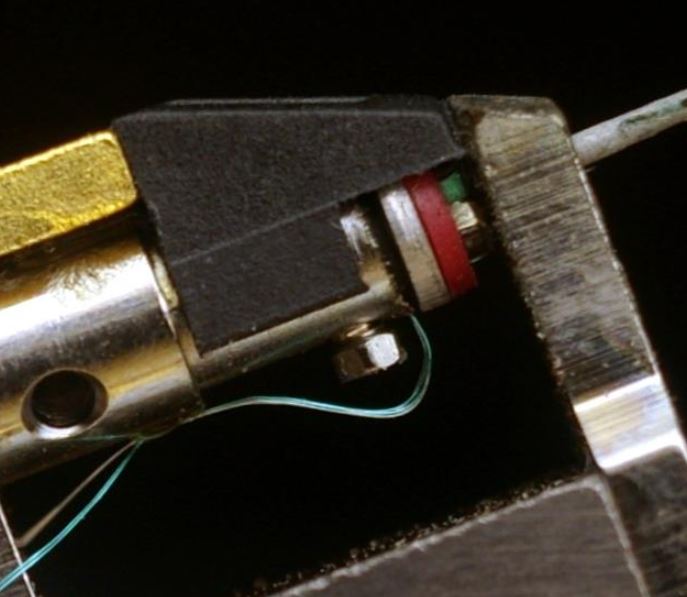

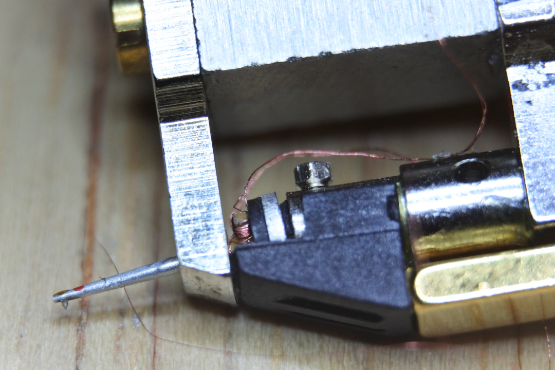

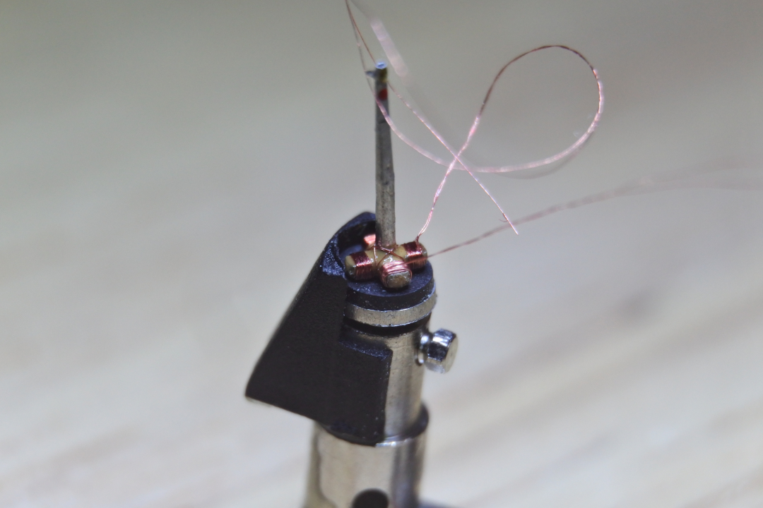

Ortofon MC30 Super II
Normalnie te przewody idą pod generatorem wzdłuż naciągu, pewnym miejscu pod kątem prostym. I w tym miejscu się ułamał,choć są dwa amortyzory.

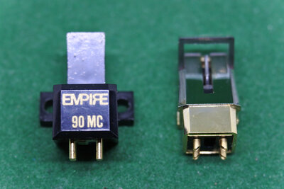

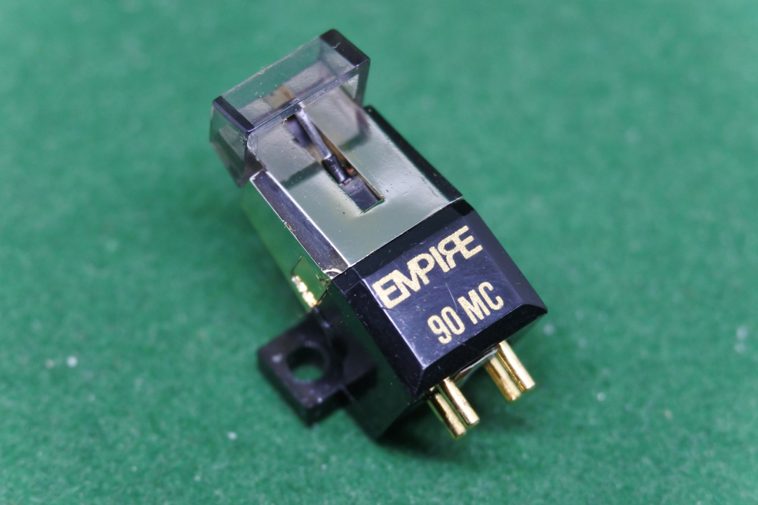

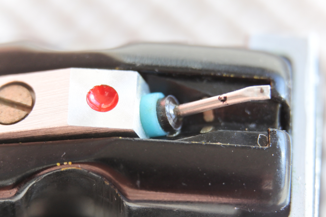

Empire 90 MC

To jest najprawdopodobniej wkładka MC HO z wymienną igłą, produkcji Piezo/Azden (wypuścili też to samo pod swoją marką - Azden GM-1E).
Łatwiej znaleźć info o Empire MC Plus 20 niż o 90 MC.
Potwierdzasz że to MC HO czy jednak MC LO?

Tak to jest MC HO. Dzięki za info. Coś mało informacji jak na firmę Empire. :)

Przypuszczam że dlatego iż nie jest to wkładka robiona przez Empire oraz była oferowana krótko.
W sumie był to już schyłek Empire, zanim Benz zdecydował się wycofać markę z rynku.
