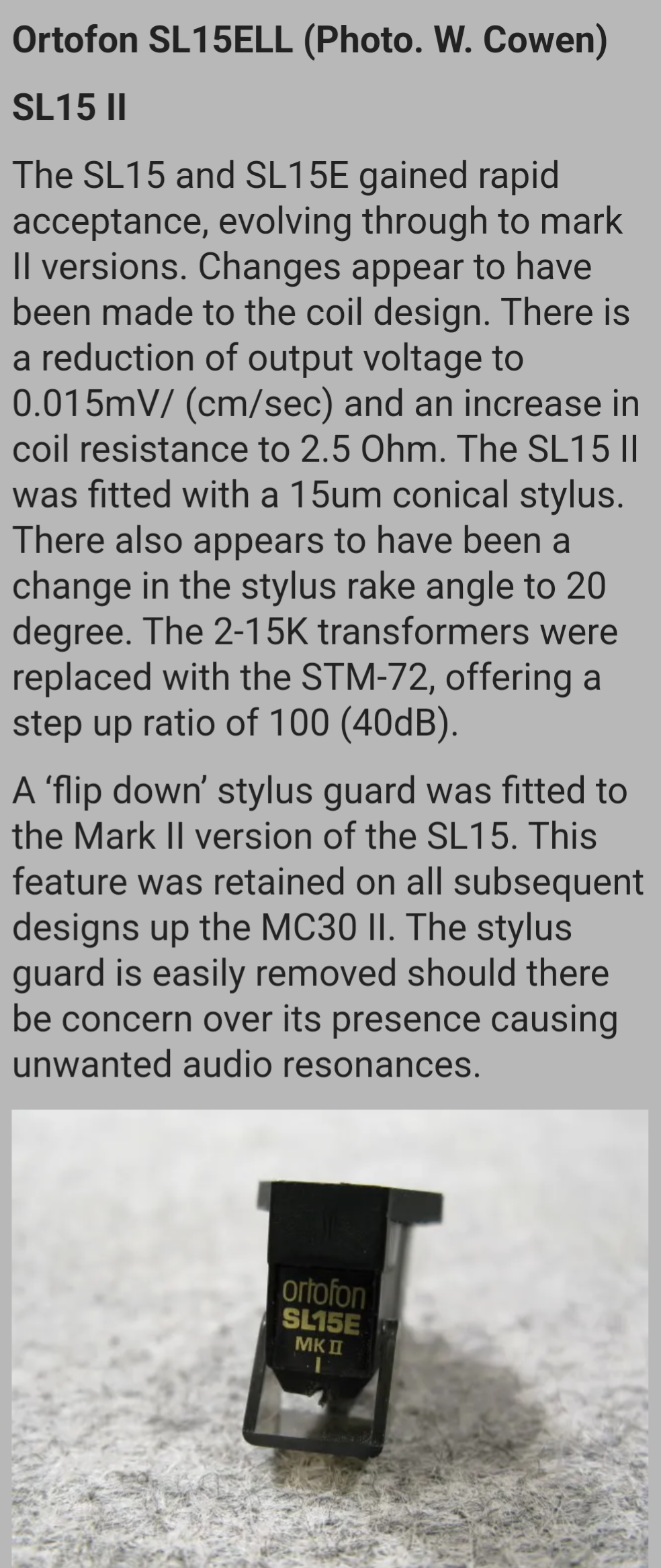

Posty: 45324
Re: Pokaż mi swoją wkładkę
#2440
Jest wiele źródeł na ten temat, ale tutaj jest artykuł poświęcony konkretnie Ortofonom: http://www.adventuresinhifiaudio.com/22 ... artridges/

Post autor: Marcinus »
Dzięki Wojtek. Znam ten artykuł, jednak pamiętam, ze jest w nim wiele domniemań.

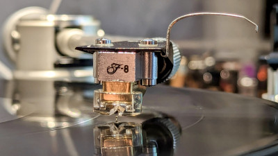

Post autor: domibobi »
Grace F-8 w trochę innej wizualizacji 🤩

domibobi pisze:
08 cze 2024, 18:28
Grace F-8
Body to tzw. F-8L '10, choć igła to "zwykła" L.

#2445
08 cze 2024, 23:43
domibobi pisze:
08 cze 2024, 18:28
Grace F-8
Igłę przełożyłem. Nie sposób się połapać w tych literkach po ósemce 😉 szczególnie po rumie 🥃 W dodatku dziś zepsułem taką zwykłą L - plastikowa przeźroczysta oprawka rozpadła się na dwie części podczas montowania w body 😬 Czy takie Jico nie mogło by strzelić jakiejś serii igieł dla Grace... Poproszę ich mailowo 🤣
